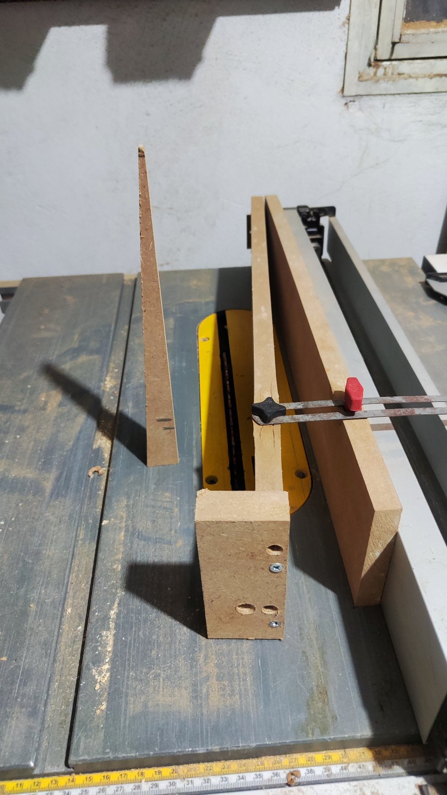

Τελικά, ο μάστορας κάνει τα εργαλεία:
Reactions: nikfor
Ωραίο αλλά δώσε καμία παραπάνω πληροφορία & φωτογραφίες για να καταλάβουμε.
Υποθέτω έχει κάποιους μεντεσέδες στο άπω άκρο του;
Reactions: KOSSTV
ουσιαστικά είναι ένα βοήθημα για να κόβεις ένα ξύλο από ένα πλάτος και να τελειώνεις σε μικρότερο πλάτος.η ρύθμιση γίνεται από τον μεντεσέ που βρίσκεται μπροστά σε συνδυασμό με το μεταλλικό που καθορίζεις το άνοιγμα.δυστηχως δεν έχω άλλη φωτό γιατί ξανά εργαστήριο Κυριακή!
Ωραίο, vagos, δεν το γνώριζα. (ούτε και την ορολογία tapering jig ήξερα) (y)
Και βλέπω είναι τέλειο για να φτιάξεις πόδια τραπεζιού.
Υπάρχουν πολλά video κατασκευής τέτοιων οδηγών αν γράψει κανείς το "tapering jig"
Να και ένα παρόμοιο που μοιάζει εύκολο. Θα το βάλω στο πρόγραμμα να το φτιάξω και εγώ. Μου φαίνεται πολύ χρήσιμο
Reactions: vagos08
Για tapering jig υπάρχει και αυτός ο τύπος (στο 10:35). Προσωπικά με έχει βολέψει πέρα από τις τριγωνικές κοπές και για να περνάω στο παγκοπρίονο σανίδες που δεν έχουν καμία ίσια πλευρά. Δηλαδή αυτές που αγοράζουμε απλάνιστες, αμέσως μετά το πλάνισμα της μεγάλης επιφάνειας,

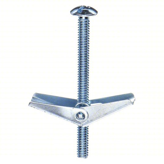

Sorry για το off topic, μήπως ξέρει κανείς πως λέγονται τα toggle bolts στα Ελληνικά και που μπορώ να βρω; Χρειάζομαι λίγα μικρά για στήριξη σε κούφια πόρτα.
