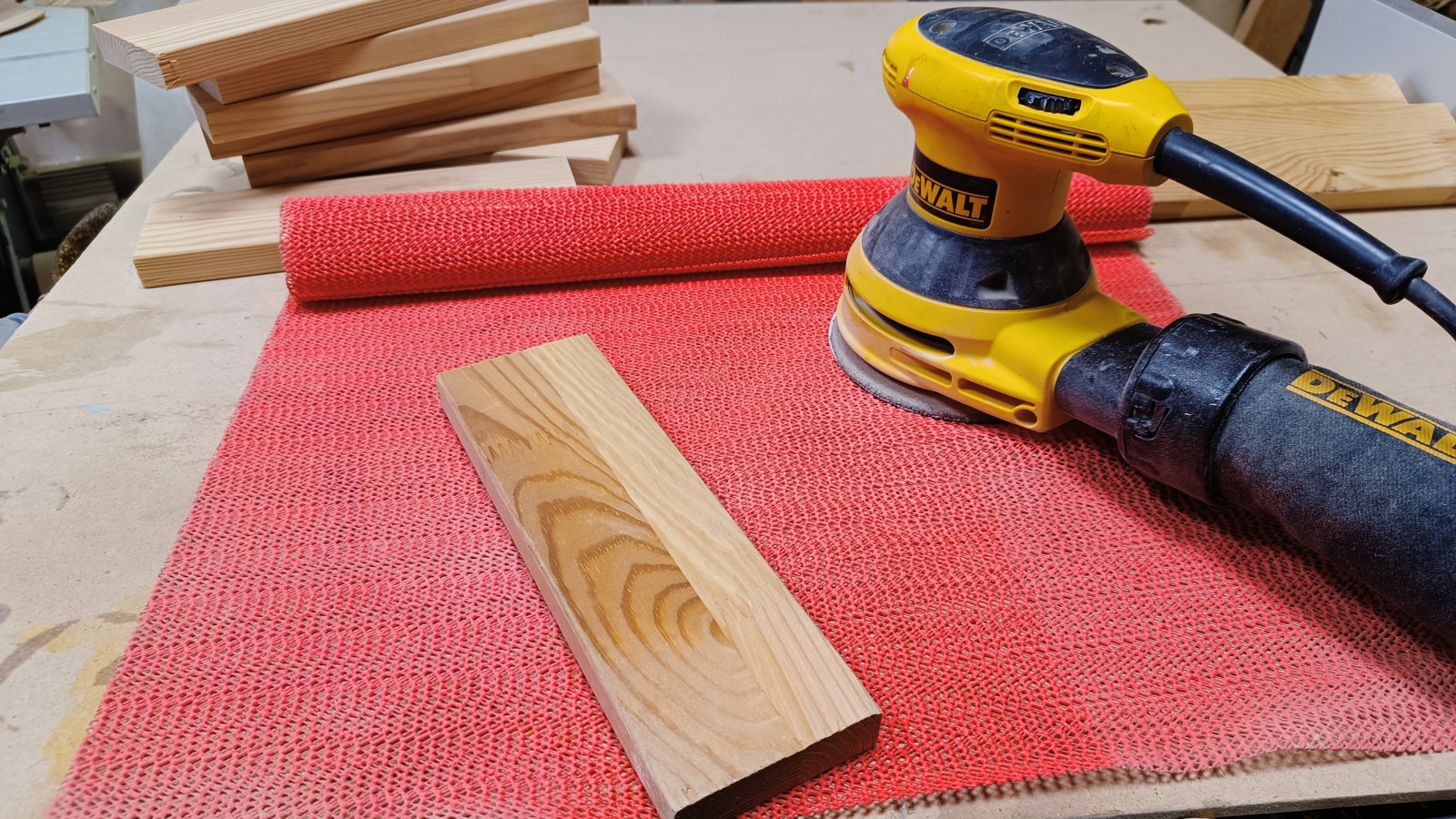

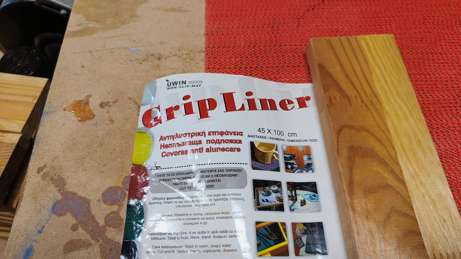

Αν οταν τριβετε με τριβειο προσπαθειτε με κοπο να συγκρατήσετε τα προς επεξεργασία αντικειμενα, ιδιαιτερα μικρού μήκους τοτε αυτο το ανεξοδο προιον θα σας βοηθησει αφανταστα.
Κοστιζει κατω απο 2 ευρω το φυλλο και θα το βρειτε ακομη και στα πανηγύρια.
Ειχα να τριψω αυτα τα πηχακια μηκους 23 εκατοστών και η συγκρατηση τους με το ενα χερι ηταν δυσκολη πανω στην επιφανεια mdf που εχω για προστασια του παγκου μου.
Αυτο εδωσε λυση!!
Συνιστάται λοιπον απο εμενα.

Κυριάκο, είναι σαν αυτό που βάζουμε στα συρτάρια για να μην γλιστράνε τα αντικέιμενα μέσα;
Ακριβως αυτο ειναι!
