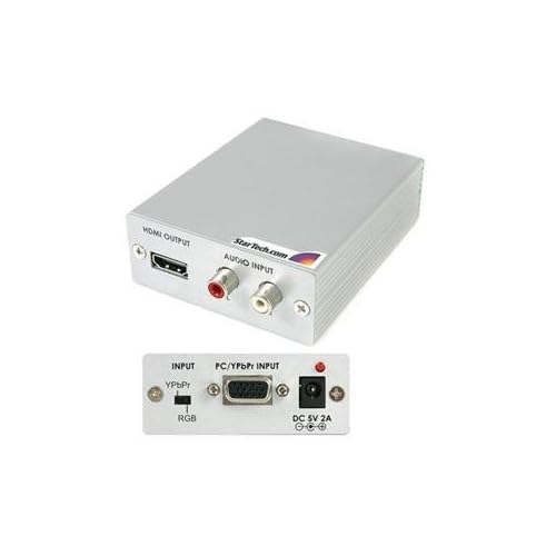

Kύριοι καλή σας μέρα
Ενας φίλος μου έχει ένα παρόμοιο ζήτημα.
Εχει ενα laptop το οποίο βγάζει μόνο VGA έξοδο και θέλει να το μετατρέψει σε S-video για να το παει σε ένα ΑV-ενισχυτή και απο εκει στο προβολέα του.
Για πείτε μου, υπάρχει κάτι ετοιμο για αυτή τη δουλειά και εάν ναι πού μπορεί να το προμηθευτεί στην Αθήνα.
Σας ευχαριστώ προκαταβολικά
-bye-
Χρήστος
Κατι τετοιο θελεις...
ΠΗΓΗ
