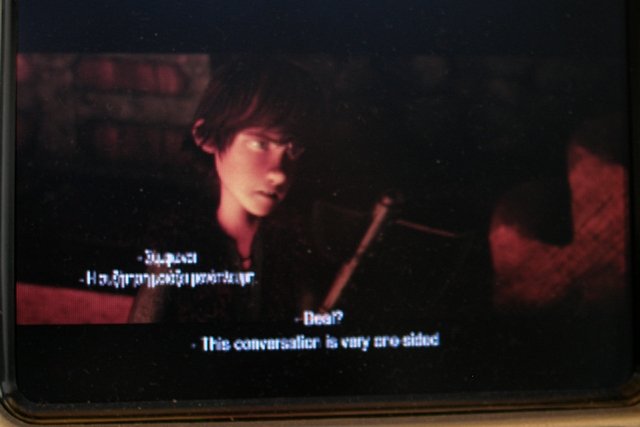

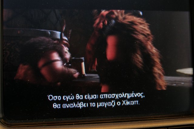

Σχετικά με το παραπάνω που είχε αναφερθεί για το νέο Πολωνικό fw, παραθέτω δύο απαράδεκτες φώτο που τράβηξα στη μικρή οθόνη του αυτοκινήτου και φαίνεται το τι γίνεται.
Όταν ξεκινά η ταινία αναπαράγονται σωστά και μεγάλοι οι υπότιτλοι
Εάν επιλέξουμε "Χωρίς υπότιτλους" και μετά " Με υπότιτλους" η επανεμφάνιση των ελληνικών συμπεριλαμβάνει και τους ενσωματωμένους αγγλικούς.
Βάζει κανονικά κάτω τους αγγλικούς και τους ελληνικούς στο μέσο αριστερά.
Αυτό διορθώνεται μόνο εάν σταματήσεις την ταινία και την ξαναπαίξεις.
