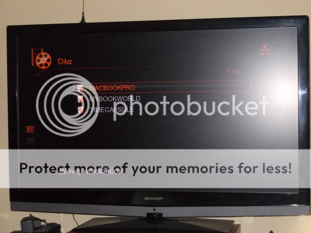

Ολα τα settings σωστα ειναι.Το δοκιμασα και σε αλλη τβ εξαλλου και παλι τα ιδια.
Παω στοιχημα οτι και σε αλλους συμβαινει απλα δεν το εχουν παρει χαμπαρι.
Και εγω αν δεν εβαζα την συγκεκριμενη ταινια δεν ξερω αν θα το καταλαβαινα.
Λοιπον και για του λογου το αληθες:
Pc
Tv
Ωχ και πανω κατω κοβεται λιγο.
Wtf τωρα το ειδα.
Για πειτε ρε παιδια.
Τωρα ειλικρινα δεν ξερω αν το εκανε αυτο πριν το update.
Και στα μενου τελικα παρατηρείται το φαινομενο.
Υπαρχει περιπτωση να φταιει το καλωδιο hdmi?

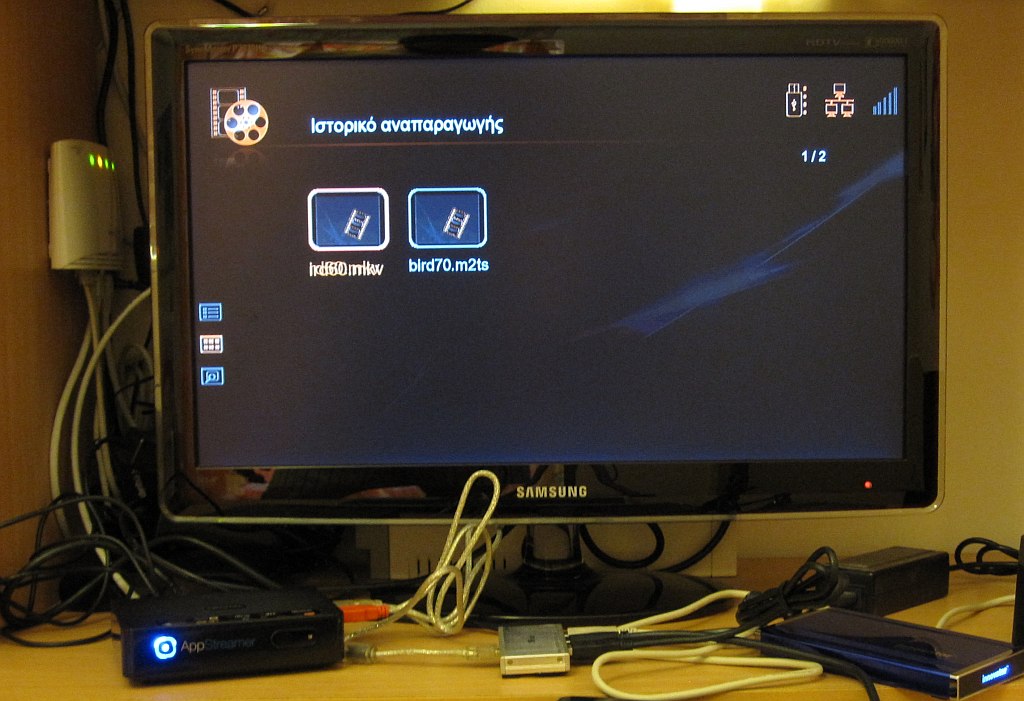

Και για να μην με βγαλετε τρελο(αν και αρχιζω να πιστευω οτι μονος μου μιλαω στο thread)
2 photos απο reviews σε avsite.gr και fractalbit.gr
παρατηρηστε τις 2 εικονες στα αριστερα,see any differences?
Λειπει σχεδον ενας ολοκληρος ποντος στην δευτερη photo.Το ιδιο φυσικα ισχυει και για δεξια-πανω-κατω.
Αυτο ακριβως συμβαινει και σε μενα.
Επειδή στο avsite εγώ έκανα την παρουσίαση,δεν υπήρχε τέτοιο πρόβλημα με τον player.Ελεγξε τις ρυθμίσεις στην tv σου.Τι τηλεόραση έχεις?
Δες στο menu για Overscan,pixel by pixel,native κλπ δεν ξέρω πως το έχει η Samsung και θα διορθωθεί το πρόβλημα.
Ναι στο avsite δεν εντοπιζεται το προβλημα,στην δευτερη photo απο το fractalbit κοβει στις ακρες.
Το κουμπωσα σε μια sony και ενω αρχικα ειχε θεμα αλλαζοντας μια επιλογη dislpay area σε full pixel (κατι τετοιο) διορθώθηκε.
