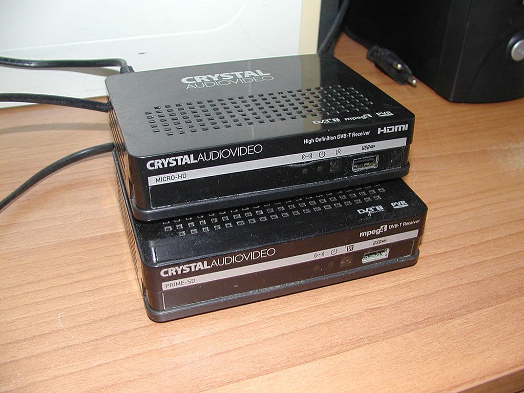

Όμοιες συστάσεις μου έδωσε και ο κύριος Στέλιος Ζαφειρόπουλος (Crystal Audio Αθήνα), παρά το γεγονός ότι η εξωτερική εμφάνιση των δεκτών έχει αλλάξει.
Του έστειλα την παρακάτω φωτογραφία για σιγουριά, και μου πρότεινε ανεπιφύλακτα τα νέα χειριστήρια.
Το βασικό χειριστήριο HD υπάρχει στα 7 ( μικρο )
Το βασικό χειριστήριο SD δεν υπάρχει σε απόθεμα.
Για αρχή έκανα άμεσα παραγγελία RC Easy-HD, και λίγο αργότερα θα πάρω και το άλλο.
Απο περιέργεια έκανα μια τεχνική αναγνώριση στα υλικά των δεκτών, δεν είδα τίποτα ανησυχητικό (υγεία εξαρτημάτων) .
