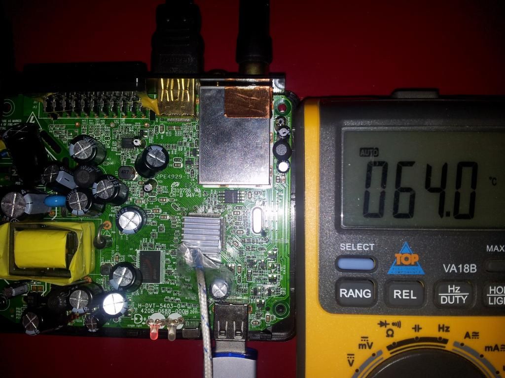

Επανέρχομαι αφού μετά από 3 ώρες ο δέκτης λειτουργεί άψογα.
Τι έκανα ?
Καθάρισα την μεριά των κολλήσεων από την αρκετή εναπομείνουσα solder paste, με ισοπροπυλική αλκοόλη και βουρτσάκι. Από τη βιασύνη μου να το τεστάρω δεν ακολούθησα τη στάνταρ διαδικασία που κάνω.
Το μόνο που δεν έχω βάλει είναι το καπάκι...
Έπαιξε χωρίς θέμα 1080p ΜΚV διάρκειας 1:45 και από την ώρα που τελείωσε, παίζει TV...τίποτε εκτός από την ψύκτρα του main chip δεν έχει θερμοκρασία μεγαλύτερη των 30-35, το main δεν το αγγίζεις με το δάχτυλο για παραπάνω από 5sec, τσουρουφλίζεσαι.
Θα ενημερώσω για περαιτέρω, σε καναδυό μέρες.
Μία μικρή διευκρίνιση : Οι μόνοι πυκνωτές που δεν άλλαξα είναι αυτοί δεξιά από το μεταλλικό κάλλυμα του tuner και οι 2 μικροί 25V/10uF κάτω από το HDMI.
Εκ πείρας μιλώντας πάντως, 99% των περιπτώσεων που χαλάει μια συσκευή είναι χαλασμένοι πυκνωτές. Έχω αλλάξει άπειρους μέχρι τώρα, απο συσκευές (πχ ηλεκτρονικά ξυπνητήρια, routers κλπ) μέχρι σε ρετρό υπολογιστές του 80 και LaserDiscs.
Έχεις δίκιο, οι περισσότερες συσκευές που έχουν αναστηθεί είναι από κακής ποιότητας πυκνωτές ( τις περισσότερες φορές στο κύκλωμα τροφοδοσίας ) που είτε βρέθηκαν σκασμένοι, είτε είχαν χάσει τα ονομαστικά χαρακτηριστικά τους.
Το μηχανάκι ακόμη δουλεύει, θα το αφήσω ανοικτό το βράδυ να δώ αν θα το βρώ το πρωί να δουλεύει ακόμη.
Πάρτε και μία φωτό, από θερμοκρασίες που πιάνει η ψύκτρα σε TV mode ( θερμοκρασία περιβάλλοντος 28°C ) :
