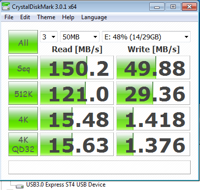

Εξακολουθώ να το αντιμετωπίζω και προφανώς δεν σχετίζεται με το μιας και είναι USB3.0 με αρκετά καλές επιδόσεις, ανώτερες από την πλειονότητα των 2.5" και 3.5" συμβατικών δίσκων...
