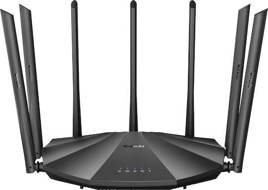

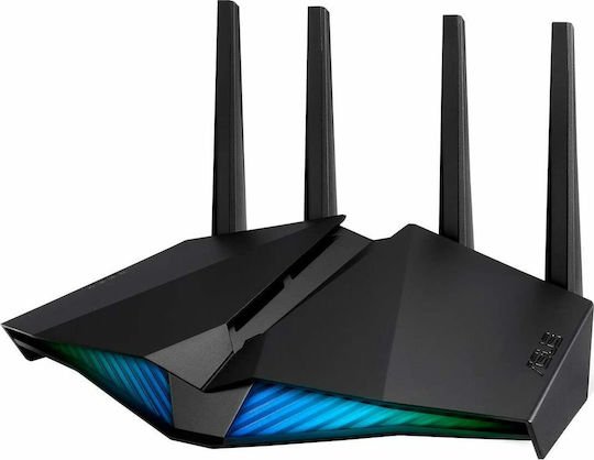

Cosmote-->Asus AX82U-->Tenda AC23--Extender netgear μπαλκόνι.... Τώρα θα κουμπώσει κ το Cudy μάλον και μεινετε μακρια μουυυυ!!!!:ROFLMAO::ROFLMAO::ROFLMAO:
img-popup-product1.pngxlarge_20211015165415_asus_rt_ax82u_asyrmato_router_wi_fi_6_me_4_thyres_gigabit_ethernet.jpegxlarge_20211125163545_tenda_ac23_asyrmato_router_wi_fi_5_me_3_thyres_gigabit_ethernet.jpeg51Fm63WBgHL._AC_SX679_.jpg

Σε άλλο δωματιο έχω την πιο παλια μου συσκευη της Tenda που έχει συνδεθεί ασύρματα με το Asus στο 5G του...
Με την σειρά του το Tenda δινει στο extender στο μπαλκόνι...της πουτ....δηλαδή...🤣🤣

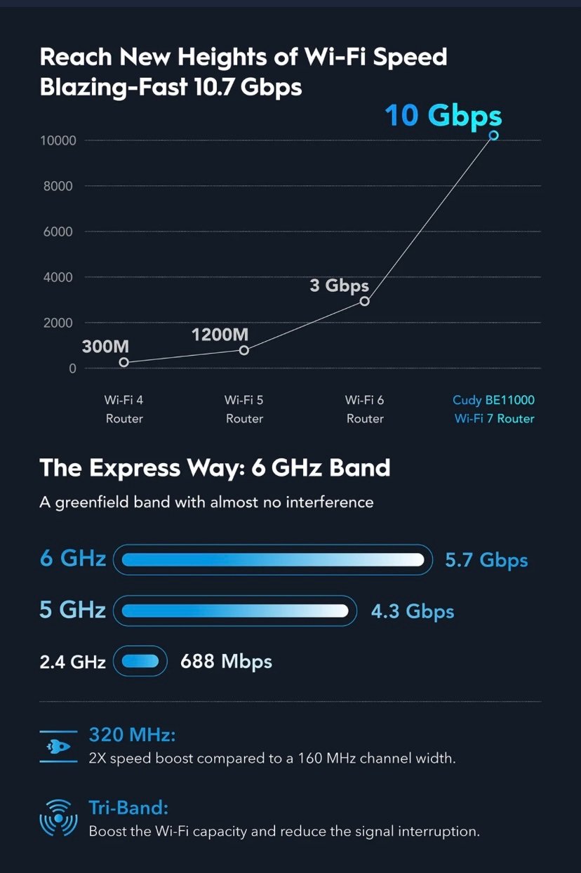

Επίσης λές να απενεργοποιήσω τα 160Mhz που έχω τώρα να δουλεύει το Asus?? Επίσης τις κεραίες τις εχω να βαράνε προς τους στόχους μου και οχι απλα καθετα 90 μοίρες ή 45...

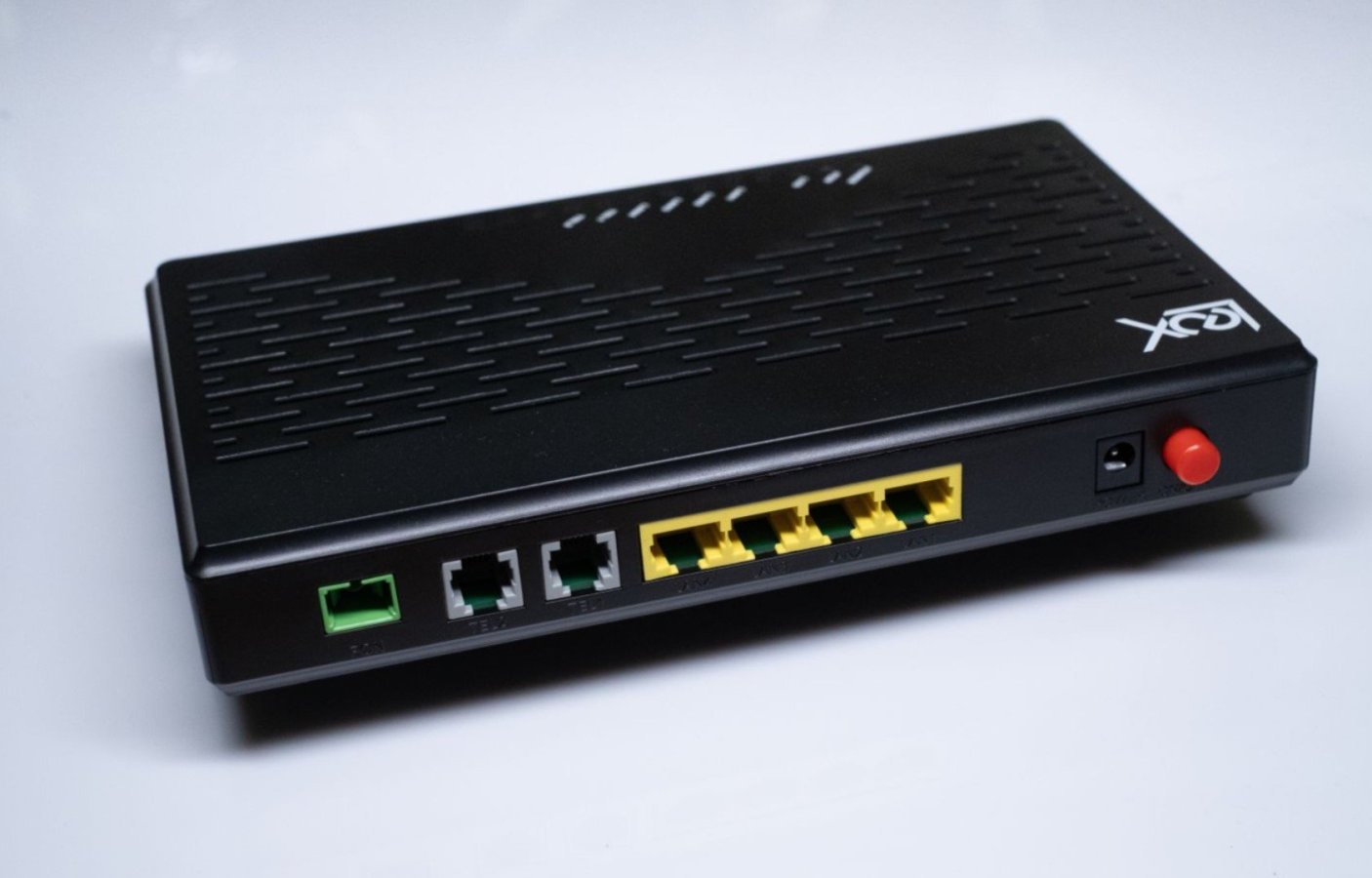

Το Leox που έβαλες έχει 1000αρες θύρες ethernet οπότε δεν κάνει.
Εσύ χρειάζεσαι αυτό https://www.leolabs.pl/ont-leox-lxt-010h-d.html
Αλλά με την τηλεφωνία τι θα κάνεις;
Πάλι το router του οτε θα βάλεις.
Για 3GBit ταχύτητα ο ΟΤΕ δίνει το zte f8648p
