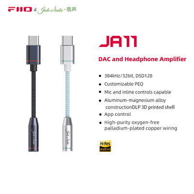

Για ήχο από κινητό τηλέφωνο, σαν οικονομική λύση, πώς σας φαίνεται αυτό;
@algedan
Κοίτα η ισχύς που δίνουν τα JA11 (περ. 2 x 30 mW) είναι πολύ μικρή και θα συνεργάζονται καλά με πολύ ευαίσθητα IEM's. Θα προτιμούσα ένα από τα μεγαλύτερα μοντέλα. Από την άλλη πλευρά πάλι η κατανάλωση μπαταρίας του κινητού είναι πολύ χαμηλή. Και αυτό είναι θετικό.
Στην τιμή 16-17 ευρώ που το βρίσκεις (κάτω από 20) μην το ψειρίζεις. Δεν το συζητώ. Παρ'το με κλειστά μάτια! :)
Πάντως, αν και είναι ακριβότερο, λόγω κατασκευής (dongle) και επιδόσεων θα κοίταζα και αυτό: ddHiFi TC35M2.
