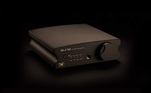

Εν τω μεταξύ χθες σε μια πρόχειρη περιήγηση είδα ότι η aune έβγαλε και το bu1 που είναι και ενισχυτής και dac
https://www.audiophonics.fr/en/port...ne-amplifier-32bit-768khz-dsd512-p-14083.html

Δε θα ντραπώ να πω πως το dragonfly, στην τιμή που διατίθεται, είναι ένα εντελώς ξεπερασμένο από τον ανταγωνισμό προϊόν.
Μιχάλη όντως ένα desktop θα ήταν το ιδανικό (αλλά θα ήταν το τρίτο) ή κάποιο dap αλλά δεν είναι της παρούσης.
3ο Desktop; :rolleyes:
Νόμιζα πως μόνο εγώ μαζεύω πράγματα! :laugh:
Δεν... κακό το AUNE BU1 :a0210:
Εξακολουθώ να πιστεύω πως στα ίδια χρήματα και ποιότητα η λύση DAP/DAC/Amp είναι η πιο εξυπηρετική... :smile:
