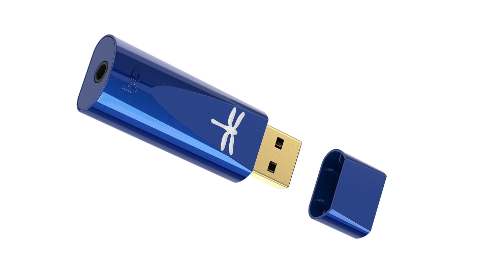

Την ίδια σκέψη έκανα και εγώ ...αν δεν θες το κινητό να το έχεις σαν πηγή . Από την άλλη βέβαια θα κουβαλάς 2 τεμάχια κινητό και dap . Και αν ακούς με dap δεν θα ακούς το κινητό ...χαχαχαχα...πάντως πριν λίγο άκουγα μέσω dragonfly κοτσαρισμενο στο λάπτοπ και την εφαρμογή tidal,μια playlist jazz we mqa και μου άρεσε πολύ ο ήχος . Και δεν έχω και τίποτα σούπερ over the ear .. τα Dali io6 Bluetooth έχω ... Αααχχχχ όσο σκέφτομαι ότι έχασα τα meze 99 με πιάνει μια στεναχώρια ...
To DragonFly RED εξαιρετικο για τα λεφτά του. Με επιπλέον 50 ευρω βάζεις και το Jitterbug το οποίο οντως βελτιώνει τον ήχο όσο αφορά USB σε παλιο Laptop και σίγουρα στο κινητο μου έιδα διαφορα (Galaxy S8).

Σε αντίθεση με τις dragonfly που είναι παλιο.

Πχ dragonfly red με 2βολτ στην έξοδο δεν θα έχεις ιδιαίτερο θέμα.
Βέβαια όπως ξέρεις και εσύ καλύτερα από εμένα όλα αυτά τα ακουστικά που έχεις θα παίζουν οριακά από αυτά τα μαραφετια.

Τώρα για το dragonfly δεν μου αρέσει που θα αδειάζει τη μπαταρία του κινητού και θα ήθελα να υπάρχει ρυθμιστικό έντασης.
