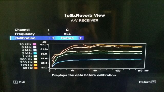

παραθέτω μερικές φωτό από το Reverb View του MCACC του Pioneer VSX924
έκανα μερικές δοκιμές αλλάζοντας και θέση στο Vokal (center) με ένα Zensor 3 (front R)
Νο1_Vokal Center

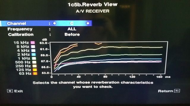

Στην Νο1 το Vokal κανονικά σαν center δεν εμφανίζει ψηλές συχνότητες

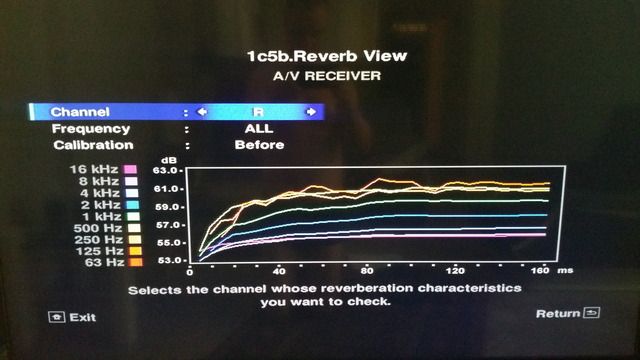

Νο2_Vokal Front
στην Νο2 σαν Front R πάλι τα ίδια

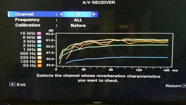

Νο3_Zensor 3 Center

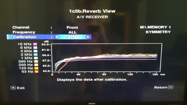

Νο4_Zensor 3 Front
Αντίστοιχα τα Zensor 3 και σαν center (No3) και κανονικά σαν front (No4) εμφανίζουν τις υψηλές συχνότητες .
Χωρίς να έχω σχετικές γνώσεις δεν μου φαίνεται φυσιολογικό δεδομένου ότι σύμφωνα με τα χαρακτηριστικά των ηχείων και τα δυο (Zensor3 – Vokal) διαχειρίζονται εύρος συχνοτήτων από 50Hz έως 26,5ΚΗz
