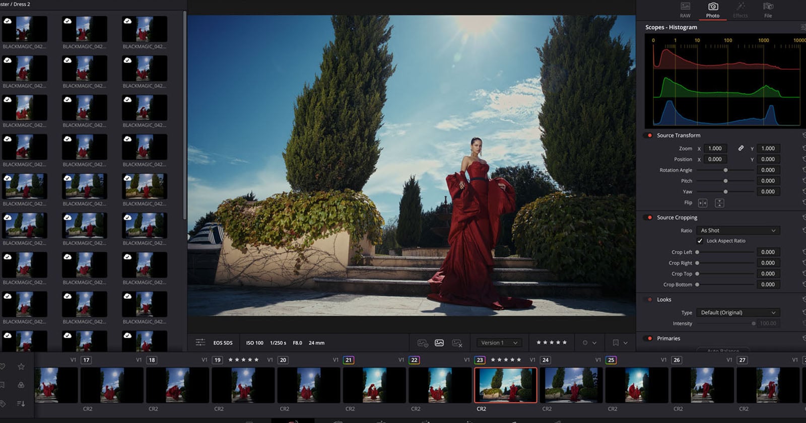

Tο δοκιμασα στις canon raw photo και αν εξαιρέσεις καποια ΑΙ tools, ειναι πολυ γρηγορο σε μενα (i9 12900K / Nvidia rtx 3090 24 GB VRAM).
Βλεπω να το χρησιμοποιω συχνα, δουλευουν καλα οι μασκες, το denoise και το νεο ultra sharp.
Το ιδιο και τα face refinements ... κι επειδη το δουλευω πολυ το Davinci , μου φαινεται πολυ πιο ευχρηστο.
Φυσικα οχι για τεραστιο αριθμο φωτο, αλλα ετσι κι αλλιως δεν ειμαι επαγγελματιας , μερικες φωτο θελω να επεξεργαστω καθε φορα.
ΥΓ... αν καποιος ξερει καλα τα εργαλεια του Davinci ειναι πολυ πιο γρηγορο απο LR, πχ αν χρησιμοποιησεις Groups και layers κανεις απιστευτα πραγματα και ειδικα αν χρησιμοποιησεις το node cashe , επιταχυνεται πολυ η δουλεια.
Πρεπει ομως να ξεχασεις τη λογικη του LR και να δουλεψεις καλα τα εργαλεια του Davinci.
YG2... και ειναι και δωρεαν!
οσο το χρησιμοποιω τοσο πιο πολυ μ αρεσει.

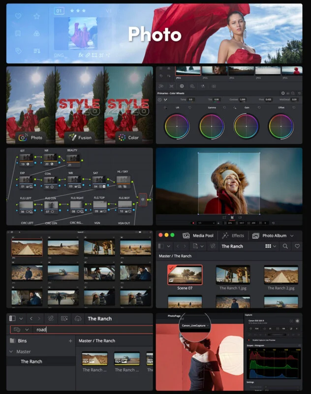

Μπορεις επιτελους να βαλεις οσα LUT εχεις (εχω απειρα μαζεψει τοσα χρονια), μπορεις να κανεις καλο upscale kai denoise χωρις εξτρα προγραμματα, και το κυριοτερο μπορεις ολα αυτα να τα κανεις "επιλεκτικα"... κατι που δε γινεται στο Lightroom.
Μπορεις δηλ. να κανεις απο-θορυβοποιηση μονο στο background και οχι στα προσωπα/πουλια κλπ , ή να κανεις λιγοτερο στα προσωπα και περισσοτερο στο background κλπ
Επισης εχεις πολυ πιο καλα και αναλυτικα scopes κι εργαλεια για τα skin tones κατι που δεν εχει καν το LR.
Εχεις ακομα πολυ πιο εξελιγμενα εργαλεια για relighting, atmosheric εφφε (fog, light rays κλπ), film simulations , regrain και αλλα πολλα που δεν υπαρχουν επισης στο LR.

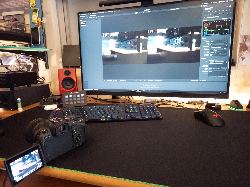

Δούλεψα λίγο και το tethered capture, δουλεύει κανονικά με τη canon μου...
Sent from my SM-F946B using Tapatalk
ενσωματωμένο οπως ολα τα module... μπορεις να το κατεβασεις και να το δεις, δωρεαν ειναι , στα περισσοτερα εργαλεια.
