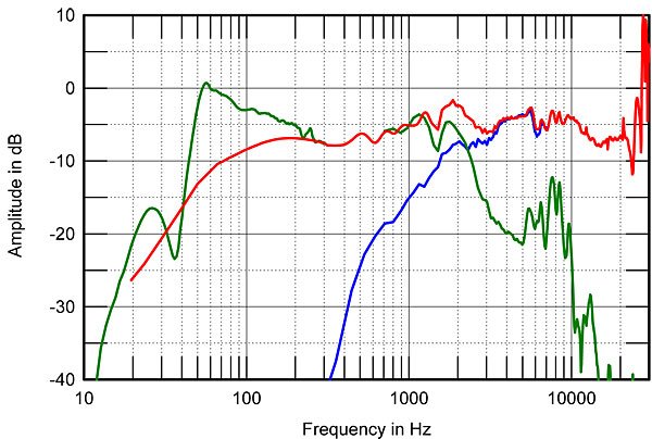

Πιο σίγουροι θα είμαστε αν δούμε το διάγραμμα της απόκρισης του (το έχει κανείς; )
Αν δούμε κι έχει το γνωστό διπλό βουναλάκι,είναι καθαρά BR.
E ναι, υβριδικό, semi-sealed καπως έτσι.
για αυτά λένε ότι είναι λίγο λάσπη στα μεσοχαμηλά, αλλα στο ρεβιου το συγκεκριμένο παρουσιάζεται καλύτερο.
μόνο με ακρόαση (και μάλιστα στο χώρο σου,,, αλλά πως να το κάνει αυτό ο Γιώργης?)
Αυτό το βουνό στους 40-50 πάντως,μου μυρίζει μπουμάρισμα σε λάθος χώρο και τοποθέτηση...
Μόνο με δοκιμή στο χώρο σου λοιπόν,έχει δίκιο ο Dalanikος.
Καλά, εδώ δεν μπορούσα να τα βρω ανοιχτά σε μαγαζί, η ακρόαση σε σπίτι μου φαίνεται επιστημονική φαντασία... :flipout:
Να ρωτήσω: αυτό το βουναλάκι (που σε μένα το μόνο που λέει είναι ότι κάτι συντόνισε εκεί - αν υποθέσω ότι δεν προέρχεται από το ηχείο λόγω της κλίσης) δεν μπορεί να αποφευχθεί αν
βάλω την ρύθμιση αποκοπής χαμηλών στον ενισχυτή στα π.χ. 80 Hz;

Το τσίμπημα στα 40-50 θα το φέρεις.
Τα 20-25τμ του χώρου σου με προβληματίζουν περισσότερο... όπως και η τοποθέτηση κοντά στο τοίχο.

Όχι,αυτό είναι καθαρά του ηχείου,οι μετρήσεις είναι του Stereophile.
Και κάτω από τους 80 τι θα ακούς;Πιο κάτω δεν πάει;
Στους 60 και ομαλά πχ;
Θα παίζει το sub Σωκ. Πολυκάναλο ενισχυτή θα έχει, θα μπορεί να παίξει και με τα db σε όλο το φάσμα (νομίζω o lx88 το κάνει).
