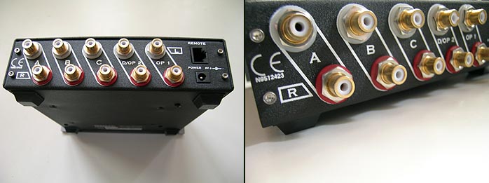

Λόγω αλλαγών στο setup και προσωρινή ( ; ) συνύπαρξη με 2 προενισχυτές, σκέφτομαι την αγορά ενος επιλογέα προκειμένου να επιλέγω κάθε φορά με ποιον pro θα οδηγήσω τον τελικό.
Υποθέτω φυσικά ότι κάτι τετοιο θα επηρεάζει την ποιότητα αλλά δεν εχω ιδέα πόσο.
Υπάρχει εμπειρία / γνώσεις στο θέμα.
Επιλογές για μηχανάκια;
Τελος, υπαρχει και μία άλλη, δευτερεύουσα σκέψη: Επειδή παίζουν 2 τελικοί, να συνδέσω τον καθε pro σε εναν εξ αυτών και ο επιλογέας πλεόν να αφορά την συνδεση 2 τελικών -> 1 σετ ηχείων.
Δεν ξερω αν αλλάζει κατι αυτό (όσον αφορά τις ''ποιοτικές'' απώλειες).

Κοίτα, δεν αξίζει να ψάξεις για ακριβό επιλογέα πάτσαρε στα γρήγορα ένα αναλογικό alps http://www.audiophonics.fr/alps-selecteur-2x5-positions-stereo-p-6988.html
ή βάλε ένα http://www.audiophonics.fr/amc-kit-module-selecteur-source-canaux-stereo-p-6683.html
ή έλα να σου δώσουμε κάνα buffer τύπου B1 με δυο εισόδους
ή ένα μικτή να έχεις και ποτ για μίξεις μεταξύ των δύο pro
ασε που μπορεί να πελαγώσεις και με IC – οπότε καλύτερα φθηνή λύση χταπόδι από τα παραπάνω να μην πληρώνεις και rca κ.ο.κ.
Δηλαδή αποφάσισε ποιον προ ενισχυτή θες να κρατήσεις γιατί τα υπόλοιπα μόνο σε κόπο και περιττά έξοδα θα σε βάλουν.

Χρειάζεσαι ένα Switch, ή αλλιώς Input Selector που να δουλεύει με σήμα Line.
Το οποίο να είναι της καλύτερης δυνατής καλής ποιότητας.
Οποιαδήποτε άλλη λύση θα υποβαθμίσει την ποιότητα ήχου σου. Πολύ περισσότερο που θες άμεσα, μ' ένα κλικ ν' αλλάζεις από τον ένα προενισχυτή στον άλλο.
Όσο κι' αν φανεί παράξενο υπάρχουν ελάχιστα στην αγορά, τα οποία να είναι στην ποιότητα που γυρεύουμε. Τα περισσότερα είναι φτηνιάρικες κατασκευές, ακατάλληλες για Hi-Fi χρήσεις.
Ποιό λοιπόν;
Ένα και μοναδικό:
Το οποίο η κατασκευάστρια εταιρεία έχει πάψει να βγάζει:
QED IX20 2-Way Input Expander
Τον επιλογέα αυτό τον έχω. Ήταν το μοναδικό που μπόρεσα να βρω στην ποιότητα που χρειάζομαι. Το συνιστώ ανεπιφύλακτα. Ευτυχώς βρίσκεται ακόμα, αν και έχει διακοπεί η παραγωγή του. Κάπου ανάμεσα στις 50-60 λίρες στερλίνες.

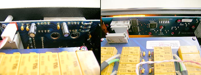

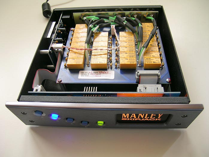

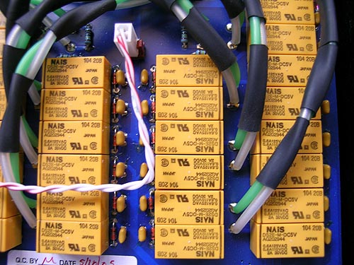

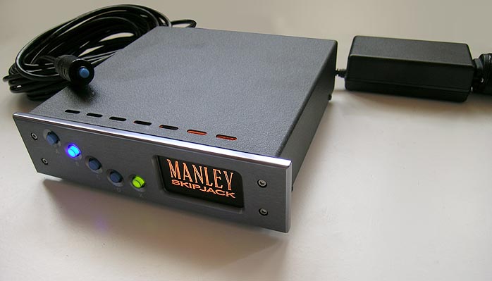

Manley SKIPJACK RCA Switcher
Κάπου στα 1000 ευρώ, τελευταία φορά που είχα ρωτήσει.
Ορίστε και review:
http://www.6moons.com/audioreviews/manley4/skipjack.html
Και φωτογραφίες...
Θα έχετε καταλάβει βέβαια, πως το γλυκοκοιτάζω εδώ και πολύ καιρό! :love:

Φρόντισε μην το χάσεις! Εννοώ, μη βρεθεί κάποια αφορμή λόγω χαμηλής τιμής να ματαιώσει ή επαναλάβει τη δημοπρασία. Το δικό μου το είχα πάρει από αγγλικό δικτυακό κατάστημα γύρω στα 75 ευρώ μαζί με τα μεταφορικά...
Περιμένουμε εντυπώσεις...
Αν είναι με ρελεδες το μηχάνημα σαν το Manley έχει καλώς, αλλιώς φοβάμαι μείωση στην ποιότητα του ήχου...
Δεν είναι με ρελαι, είναι όμως πολύ καλό, δεν έχω παρατηρήσει καμμία μείωση όσον καιρό το έχω.
Όσο για το Manley, πρόσεξες τη διαφορά στην τιμή; Σκέφτομαι να δώσω τον προενισχυτή μου για να το πάρω. Αφού στο δικό μου set-up δεν πολυχρειάζεται πια.

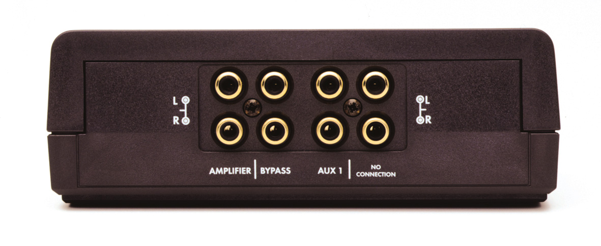

H 4η υποδοχη (''no connection'') τί ειναι βρε παιδια;
Ότι γράφει. Δεν συνδέεις τίποτα επάνω του. Υποθέτω ότι για λόγους κατασκευαστικούς πρέπει να υπάρχει, δεν το έχω ανοίξει ποτέ, να δω το εσωτερικό του, ίσως έχει να κάνει με γειώσεις.
Απλά ακολουθείς το διάγραμμα. διαλέγεις ποιά πηγή θα είναι η Α και ποιά θα είναι η Β και ιδού: Τις εναλλάσσεις με το πάτημα του διακόπτη. Περιμένουμε εντυπώσεις.
Ειναι για να συνδεσεις κατι :p
Re: Απάντηση: Re: Διακοπτικό για επιλογή 2 Προενισχυτών -> 1 Τελικός
Μιλάμε για το QED. Να καταλαβαίνουν και οι υπόλοιποι...
Κουλό δεν ειναι;
Γιατι να βγαζουν βύσματα έξω;
Το manual τι λεει; (λίγο online που κοίταξα δεν το βρηκα και δεν ξερω αν θα εχει και αυτο που θα μου ερθει)
