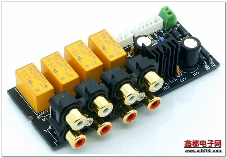

http://www.ebay.com/itm/XD-4-channe...mplifier_Parts_Components&hash=item2c6be3b1c5
Μπορούμε να το χρησιμοποιήσουμε αντί για 4 εισόδους ως 4 εξόδους;
Ναι
Αλλα μην μπερδευεσαι
Εκτός αυτού στην εικόνα υπαρχει ακομα ως εξάρτημα ο επιλογεας με τα λεντ ένδειξης και χρειάζεσαι εναν μτς και ενα κουτι με υποδοχη iec και ασφάλεια.
Αν πθανουν τα χερια ειναι εφάμιλλο των αλλων που κοστιζουν 300 ευρώ
Στο mambo του Βασίλη θέλω να το βάλω για να μπορώ να δίνω σήμα σε τρεις διαφορετικούς ενισχυτές, οπότε όλα όσα χρειάζονται υπάρχουν. Άσε που μας έβαλε και φωτιές με την οθόνη για το dac εδώ και δύο μέρες και κρατάει σιγή ιχθύος.

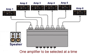

Πιστευω οτι δεν ειμαι off topic αφου για διακοπτικο ψαχνω και γω στο οποιο απο την μια μερια θα φευγουν τα καλωδια για ενα ζευγαρι ηχεια και στις εισοδους θελω να μπαινουν δυο ενισχυτες ενας στερεας καταστασης για το καλοκαιρι:stupid: και ενας λαμπατος για χειμωνα:SFGSFGSF:να συνεισφερει και στην θερμανση!!!
Κατι μου διαφευγει η δεν εγινα κατανοητος...μιλατε για συσκευη (2 RCA σε 1 RCA) ενω εγω θελω η εξοδος να μην ειναι για RCA αλλα για Ηχεια, δεν νομιζω η συσκευη στο #4 ειναι τετοια!
Πράγματι δεν έγινες κατανοητός. Και μ' έκανες να το ψάξω περισσότερο. Ομολογώ πως αυτό που ψάχνεις είναι διαφορετικό. Αλλά ακόμα πιο σπάνιο.

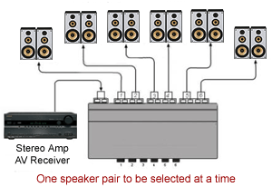

Ενώ οι επιλογείς (selrctors, switches) από ένα ενισχυτή προς δύο ή περισσότερα ζευγάρια ηχεία είναι πάρα πολλοί, το ανάποδο δεν ισχύει.
Κάνοντας αναζήτηση στο Google 2 Way amplifier Speaker Switch ελάχιστα αποτελέσματα που να μας ενδιαφέρουν προκύπτουν. Κι' αυτά μπορούμε να βρούμε είναι μάλλον αμφίβολης ποιότητας. Δηλαδή τι νόημα θα έχει να βάλουμε καλά κι' ακριβοπληρωμένα καλώδια ηχείων, αν πρόκειται να παρεμβάλλουμε μία αμφίβολης ποιότητας συσκευή επιλογής ανάμεσα τους. Δεν έχω βρει μέχρι στιγμής κάποια αναφορά κάποιο στοιχείο που να αφορά κατασκευή επιπέδου audiophile.
Ένα πρόσθετο πρόβλημα είναι και η ισχύς που μπορούν να διαχειριστούν αυτά τα αξεσουάρ. Βλέπω να περιορίζονται ως τα 150 Watt ανά κανάλι κι' αυτό είναι επίσης πρόβλημα.

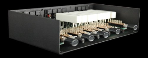

NILES DPS-1 Amplifier/Speaker A-B Selector
Με δυνατότητα χειρισμού ως 350 Watt ανά κανάλι.

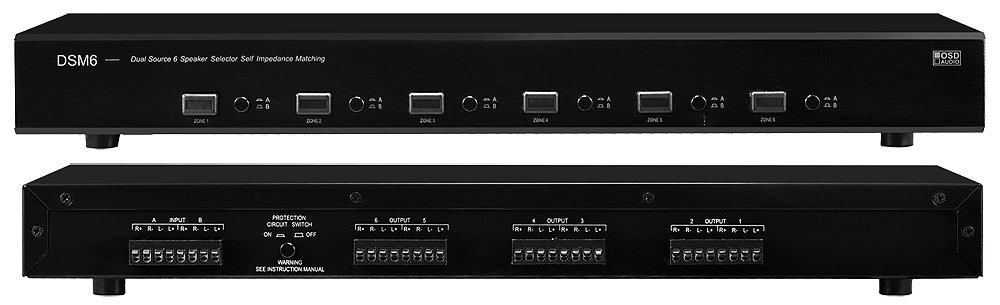

OSD Audio DSM6 Dual Source 6 Zone Speaker Selector

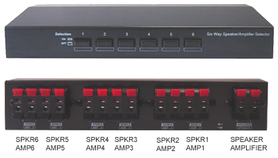

Ambery 6-Port Stereo Speaker Selector Amplifier Switch Selector
Αμφίδρομο και με δυνατότητες Matrix. Σε ποιά ποιότητα άραγε;​
