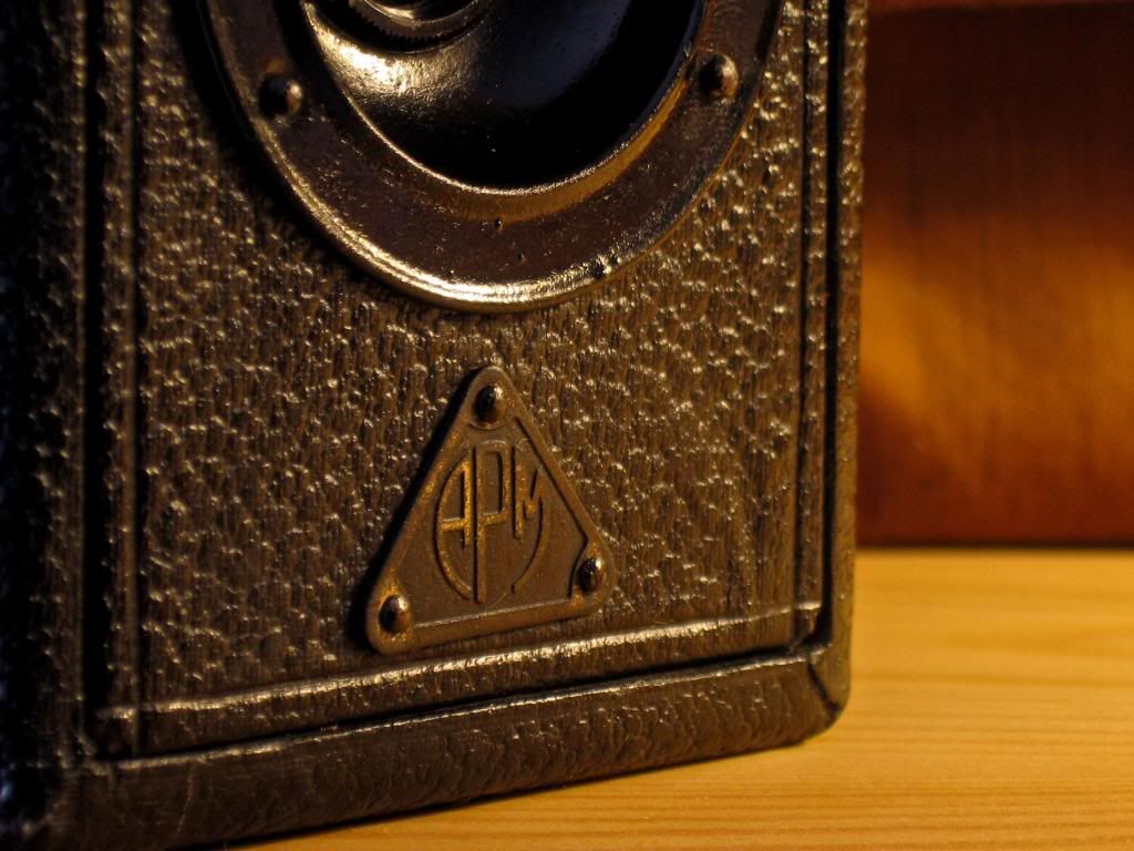

Η ΑPM λοιπόν (Amalgamated Photographic Materials Ltd), ήταν μία Αγγλική εταιρία φωτογραφικών που δημιουργήθηκε από την συγχώνευση των 7 παρακάτω εταιριών το 1921.
Kershaw Optical Co. Ltd.
Kershaw & Son Ltd.
Marion & Foulgar Ltd.
Rotary Photographic Co. Ltd.
Rajar Ltd. (founded 1901)
Paget Prize Plate Co. Ltd.
Marion & Co. Ltd.
Κατά το τέλος του 1928 (ή αρχές 1929) τέσσερεις από τις 7 εταιρίες σχημάτισαν την APeM Ltd. (Amalgamated Photographic Equipment Manufacturers), εταιρία φωτοευαίσθητών υλικών, η οποία σύντομα θα προσχωρήσει στην Ιlford, ενώ οι υπόλοιπες θα σχηματίσουν την Soho Ltd.

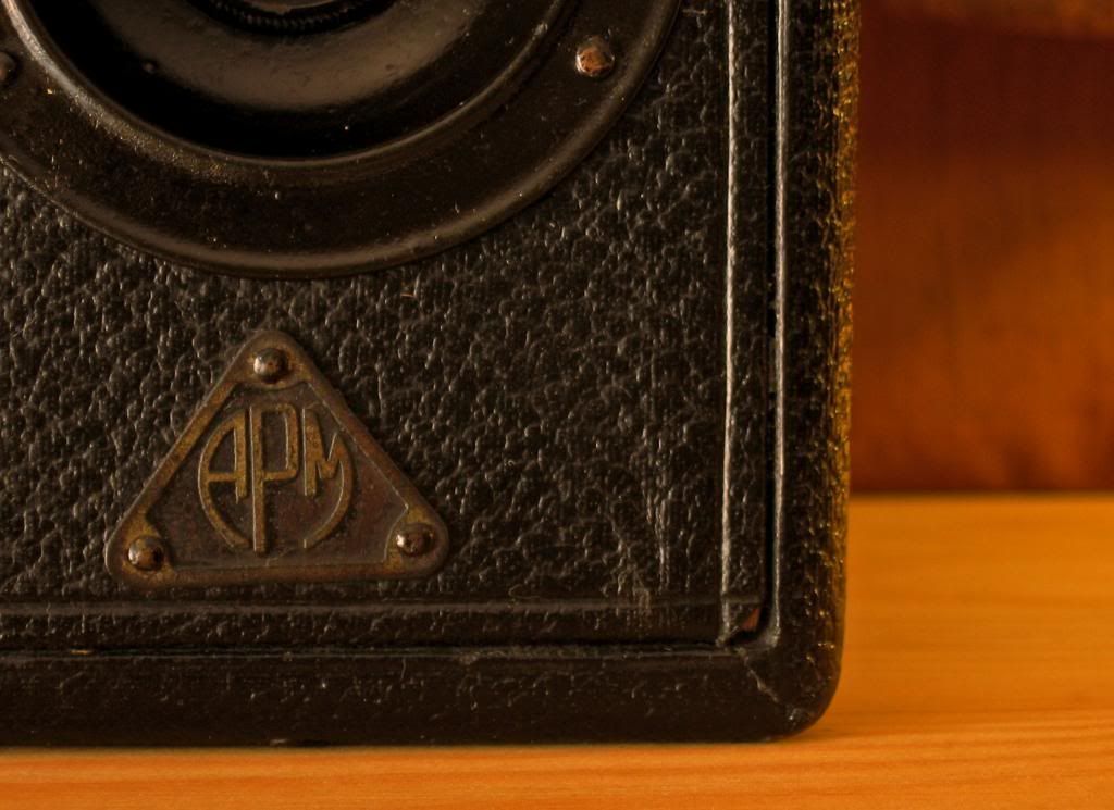

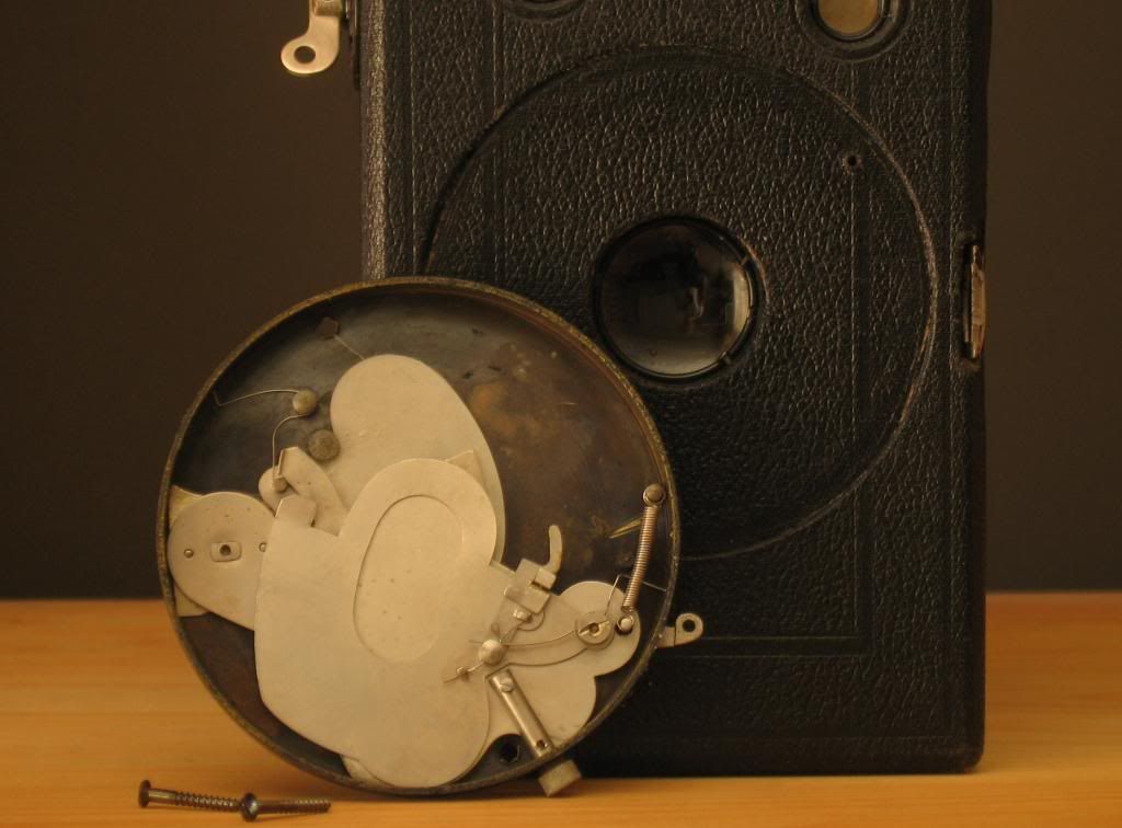

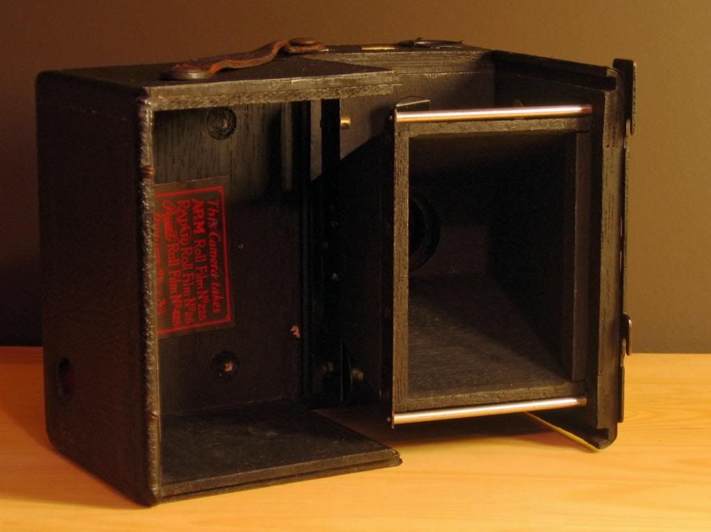

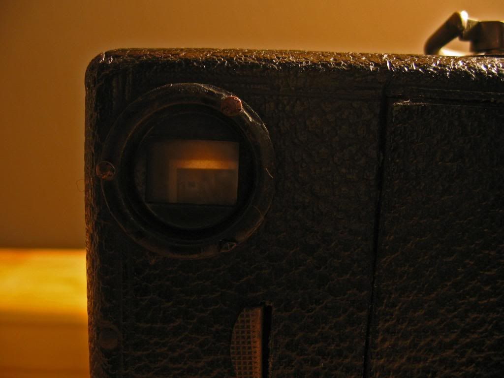

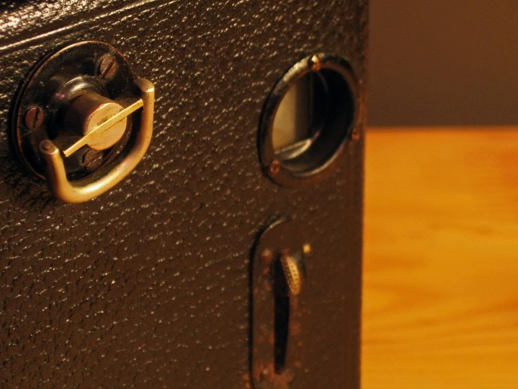

Η ΑPM φαίνεται να κατασκεύαζε κυρίως φθηνές box και πτυσσόμενες μηχανές, όμως έχω συναντήσει και μια που προοριζόταν για φωτογραφικό ρεπορτάζ.

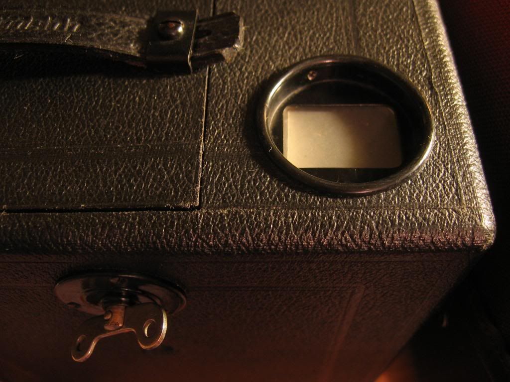

Η συγκεκριμένη μηχανή στις εικόνες θα πρέπει να κατασκευάστηκε περί το 1928-29, καθώς το λουρί μεταφοράς της φέρει το σήμα APeM (αλλά και εντός του θαλάμου όπου μας διαφημίζουν τα φιλμ της APeM).

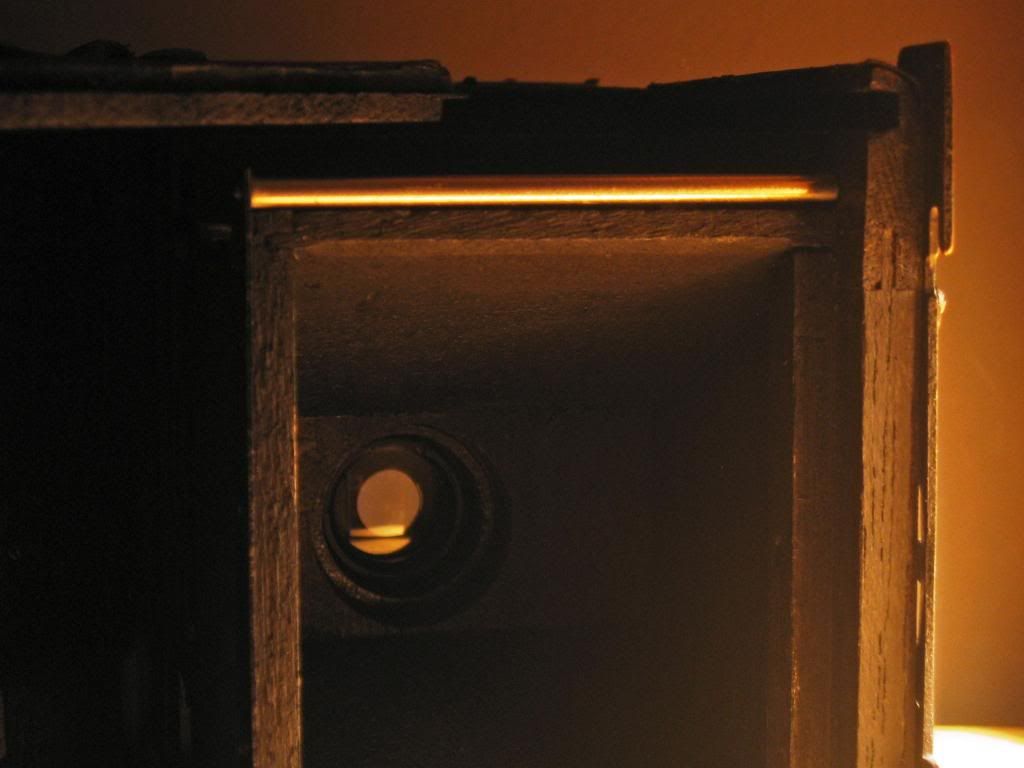

Eίναι κατασκευασμένη από ξύλο επενδυμένο με δερματίνη, ενώ πολλές άλλες low-end φωτογραφικές της εποχής χρησιμοποιούσαν σε μεγάλο τμήμα τους πεπιεσμένο χαρτόνι. Ο φακός φαίνεται να αποτελείται από 2 στοιχεία με ένα στοιχειώδες φλιπ-φλοπ κλείστρο (κατεβάζοντας το μοχλό έχουμε έκθεση ενός καρέ, ανεβάζοντάς το έχουμε έκθεση του επόμενου) ανάμεσά τους.

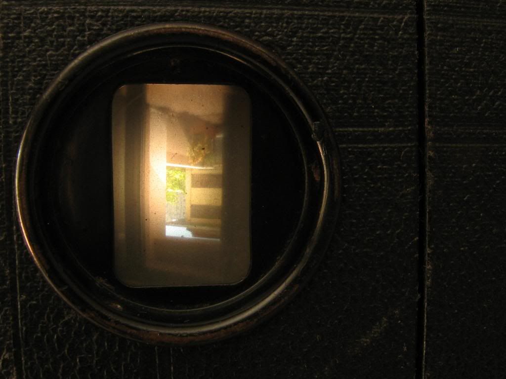

Διαθέτει μία ταχύτητα, η οποία θα πρέπει να είναι 1/25 ή 1/50 κατά το σύνηθες της εποχής λόγω αργών φιλμ αλλά και από τον ήχο του, καθώς και έκθεση T με το χειρισμό του μικρού μοχλού επάνω.

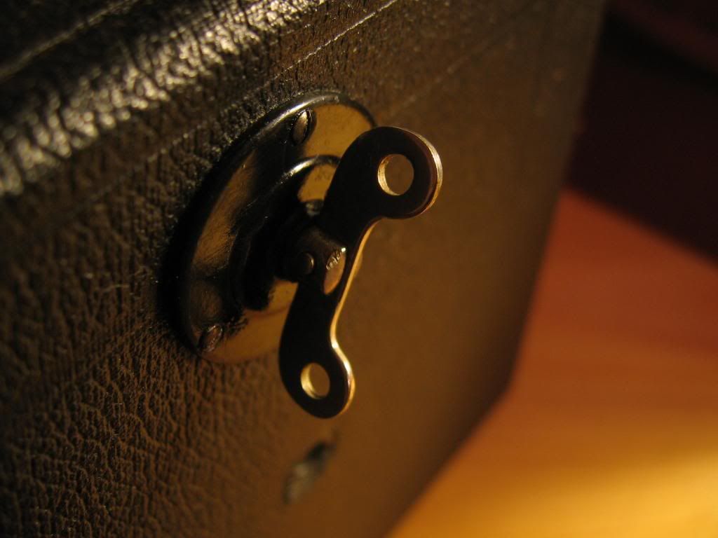

Δύο τρύπες διαφορετικής διαμέτρου επάνω σε μία μεταλλική λωρίδα δημιουργούν τα δύο –άγνωστα- διαφράγματα και ο χειρισμός τους γίνεται με τον μεγάλο επάνω μοχλό.

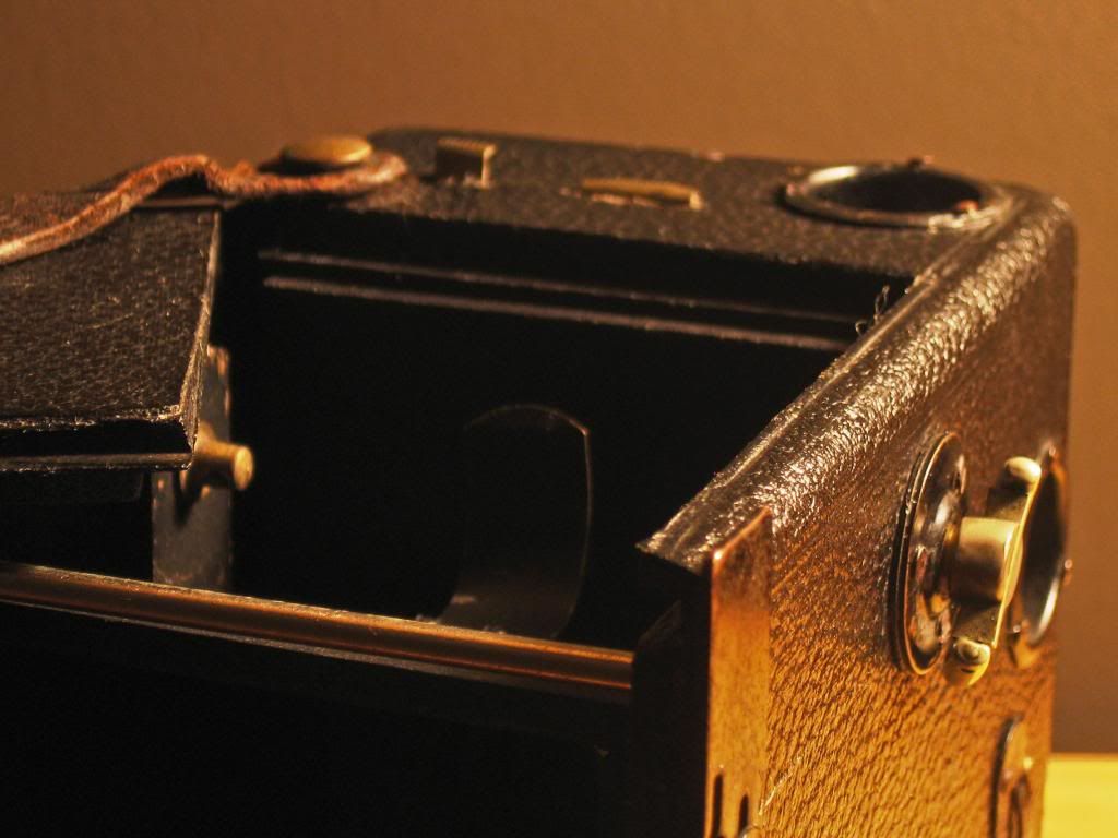

Το φιλμ που μπορεί να χρησιμοποιήσει είναι το κλασσικό 120 και μπορεί αποδώσει 8 καρέ των 6x9cm (full frame).
H ταλαιπωρημένη θήκη της είναι από καμβά όπως και τόσες άλλες από εκείνα τα χρόνια. Κατά τα άλλα η μηχανή είναι σε άψογη λειτουργική και φυσική κατάσταση αν και το φιλμ με το οποίο ήταν φορτωμένη όταν την παρέλαβα καταδεικνύει πως βρισκόταν σε χρήση μέχρι και την δεκαετία του 70 ή και του 80. Δυστυχώς βρισκόταν μόνο στον αριθμό 1 πράγμα που σημαίνει πως δεν υπήρχε περίπτωση να ανακτηθεί καμία φωτογραφία από τον προηγούμενο κάτοχό της (πολύ μεγάλη τρέλα τα ‛found films’ για πολλούς) μία και είτε απλά είχε φορτωθεί είτε είχε τραβηχτεί μόνο μία στάση και αυτή θα είχε καταστραφεί αφού ήδη την είχε ανοίξει ο πωλητής ή/και είχε δοκιμάσει το κλείστρο.

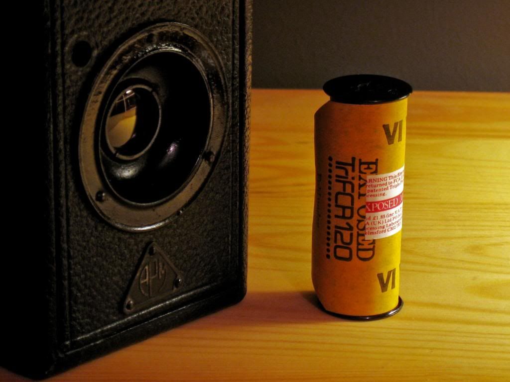

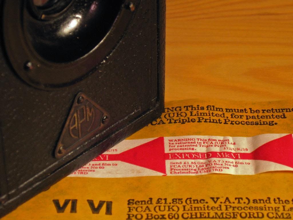

Παρόλα αυτά τράβηξα τις επόμενες 7 στάσεις που απέμεναν για δοκιμή μέσα από την μπαλκονόπορτα και κάτι βγήκε, αλλά όσο και να έψαξα είναι αδύνατον να βρω το σκανάρισμα. Ίσως και να μην το έκανα ποτέ γιατί δεν είχε και κανένα ενδιαφέρον.
Τα φιλμ TriFCA, κυκλοφορούσαν στο εμπόριο από τις αρχές του 70 (ίσως και τέλη 60) και μέχρι το τέλος του 80 σε πολλά διαφορετικά φορμά (ρολό, κασέτα, κτλ) και προφανώς υπήρχε και σε ασπρόμαυρό.
(ουφ! όλα ανάποδα και δύσκολα...)
Η ονομασία του προκύπτει από το Τri- (τρία) και το Film Corporation of America. Γιατί όμως τρία.? Αφού είχες τραβήξει το φιλμ, μετά το ταχυδρομούσες μαζί με το τέλος για την εμφάνιση και εκτύπωση, και το εργαστήριο σου επέστρεφε 3 εκτυπώσεις για κάθε στάση. Μία κανονικού μεγέθους, και 2 μικρότερες στο μισό μέγεθος του αρχικού για «πορτοφολική» χρήση (!)

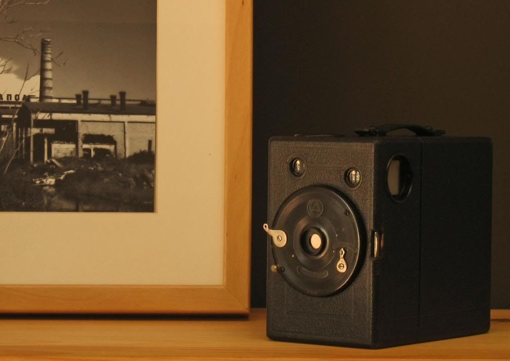

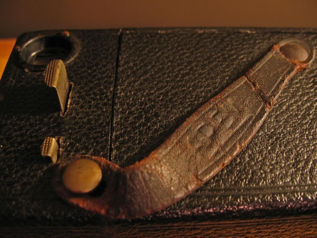

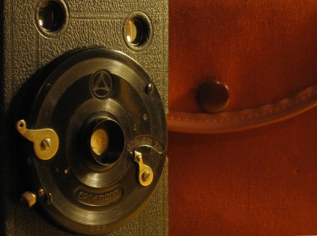

Η απλή κάμερα στις φωτογραφίες (φιλμ 120, 6x9) είναι από τη σειρά Film-K. Αυτή η σειρά φαίνεται πως άρχισε να παράγεται κάπου στο 1916-1918 και συνεχίστηκε η κατασκευή της έως και την προσχώρηση της εταιρίας στην Zeiss Ikon το 1926.
Υπήρχαν 5 διαφορετικά μοντέλα που παρήγαγαν αρνητικά 4.5x6, 6x6, 6x9, 6.5x11 και 7.25x12.5cm αντίστοιχα, και οι πρώτες μηχανές φιλοξενούσαν τον μηχανισμό του κλείστρου σε ορθογώνιας μορφής μεταλλικό τμήμα και όχι κυκλικής όπως σε αυτή.
Η μηχανή είναι κατασκευασμένη από ξύλο και δερματίνη, διαθέτει μία ταχύτητα (25 ή 50 να υποθέσω), με διάγραγμα f:12.5, ενώ σε θέση “T” το διάφραγμα μπορεί να έχει δύο τιμές f12.5 ή 25. Η μηχανή είναι σε άψογη κατάσταση ενώ σαν να κατασκευάστηκε μόλις σήμερα φαίνεται να είναι η θήκη της από καμβά. Τόσο καινούργια δείχνει, που με βάζει σε σκέψεις πως ίσως να είναι και μεταγενέστερη αν και στο σημείο που υπάρχει ο η πεταλούδα προώθησης του φιλμ έχει σημάδι από μακροχρόνια παραμονή της μηχανής εντός της.
