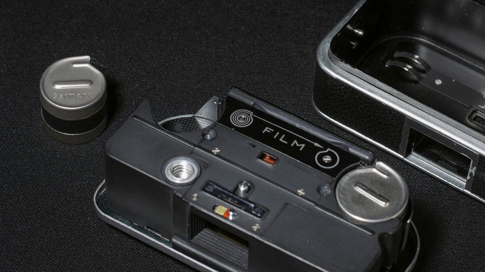

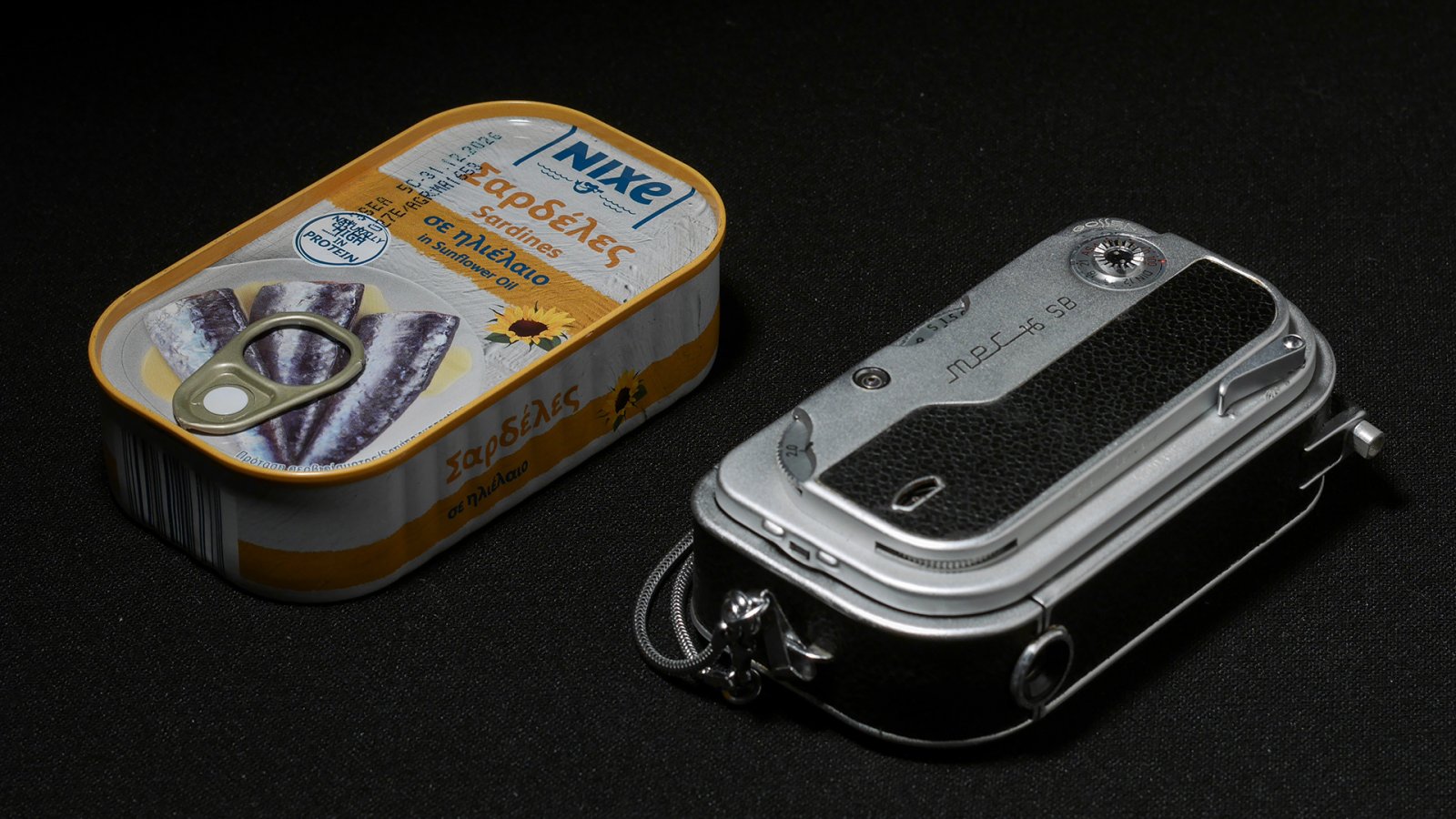

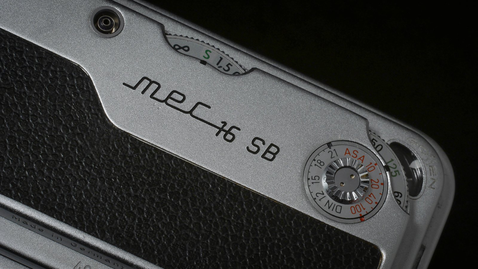

Αφού είχαν πάρει λοιπόν στα σοβαρά το θέμα, η εξέλιξη του αρχικού αυτού μοντέλου θα οδηγήσει τον Δεκέμβριο του 1959 στην παρουσίαση της Mec 16 SB που βλέπουμε και εδώ.
Αυτή όχι μόνο διέθετε αναβαθμισμένα οπτικά από τη Rodenstock (οι Heligon που είναι λίγο δυσεύρετοι, όσο έχω προλάβει να δω από άλλες κατασκευές είναι μάλλον μπροστά από τους αντίστοιχους Xenon της Schneider), αλλά και δυνατότητα TTL φωτομέτρησης, πράγμα που για πρώτη φορά θα έβλεπε ο φωτογραφικός κόσμος οιουδήποτε φορμά μέσα από την μικρή Mec!
Το φωτόμετρο που κατασκευαζόταν από την Gossen, έχει τον αισθητήρα του τοποθετημένο ακριβώς μπροστά από το εστιακό επίπεδο, και απομακρύνεται στιγμιαία πριν τη λήψη και για όσο διαρκεί αυτή με το πάτημα του κουμπιού του κλείστρου.
Υπήρξαν διάφορα περιφερειακά για τις μικρές, ενώ μια έξυπνη πινελιά αποτελεί και το λουράκι που τη συνοδεύει. Δεν κατασκευάστηκε για να εξυπηρετήσει μόνο το προφανές, αλλά μπορεί να βοηθήσει και στη μέτρηση της ελάχιστης απόστασης εστίασης που είναι τα 30εκ.
Η συνολική προσπάθεια και ποιότητα κατασκευής δε νομίζω να αφήνει κάποιον να ζητήσει τίποτα παραπάνω αν και εγώ προσωπικά δεν έχω ενθουσιαστεί από το ντιζάιν αλλά αυτό είναι άσχετο.
Προσπαθούσα να καταλάβω τι μου θυμίζει μέχρι που το βρήκα! :ROFLMAO:
Στη συγκεκριμένη που κατασκευάστηκε σύμφωνα με τον αριθμό σειράς τον Απρίλιο του 1960, το φωτόμετρο σεληνίου μετά από τόσα χρόνια είναι παραδόξως ακριβές …όταν δεν εμφανίζει ξαφνικές διακοπές, για τις οποίες όμως δεν κατάλαβα τι ακριβώς φταίει αλλά και δεν θέλω να το ψάξω παραπάνω μην έχουμε άλλα.

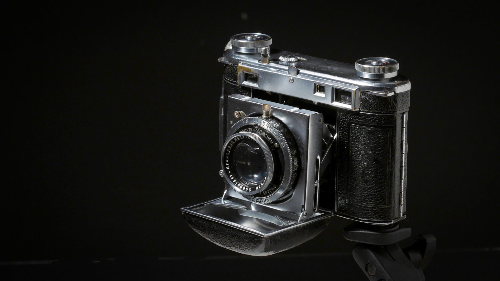

Εκεί στη Certo δεν έχασαν πολύ χρόνο με αποτέλεσμα το 1935 να ανέβουν και αυτοί στο άρμα του trend της εποχής, που δεν ήταν άλλο από τη μίνι κατηγορία των 35 χιλιοστών. Βλέπετε, από τα μέσα εκείνης της δεκαετίας η κατάσταση στον τομέα -τηρουμένων των αναλογιών- ομοίαζε κάπως με αυτό που βλέπω σήμερα να συμβαίνει όπου νέοι 50άρηδες ξεπετάγονται συνεχώς και δεν προλαβαίνετε να γράφετε παραδίπλα :ROFLMAO:
Κάποιοι είχαν μείνει στην απέξω φυσικά, αλλά θα πρέπει να προσπαθήσουμε πολύ για να τους βρούμε. Πολύ όμως πρέπει να προσπάθησαν και εκεί στη μικρή Certo καθώς αμέσως τα μοντέλα της κατηγορίας άρχισαν να διαδέχονται το ένα το άλλο με στόχο να φανταστώ τη συνεχή βελτίωση και εξέλιξη των προϊόντων τους.
Η προηγούμενη προσπάθεια.

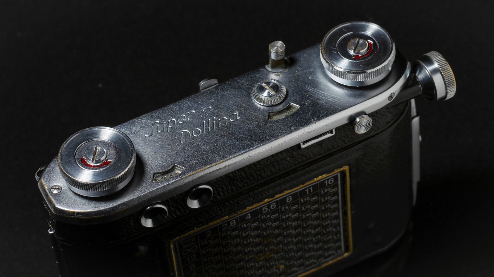

Βλέποντας σήμερα από κοντά τη τελευταία προπολεμική τους πρόταση που παρουσιάστηκε στην αγορά το 1938 και έμελλε να ζήσει σε αυτή της τη μορφή μόνο 2 με 3 χρόνια για λόγους ευνόητους, έχω να πω ότι είμαι λίγο διχασμένος.

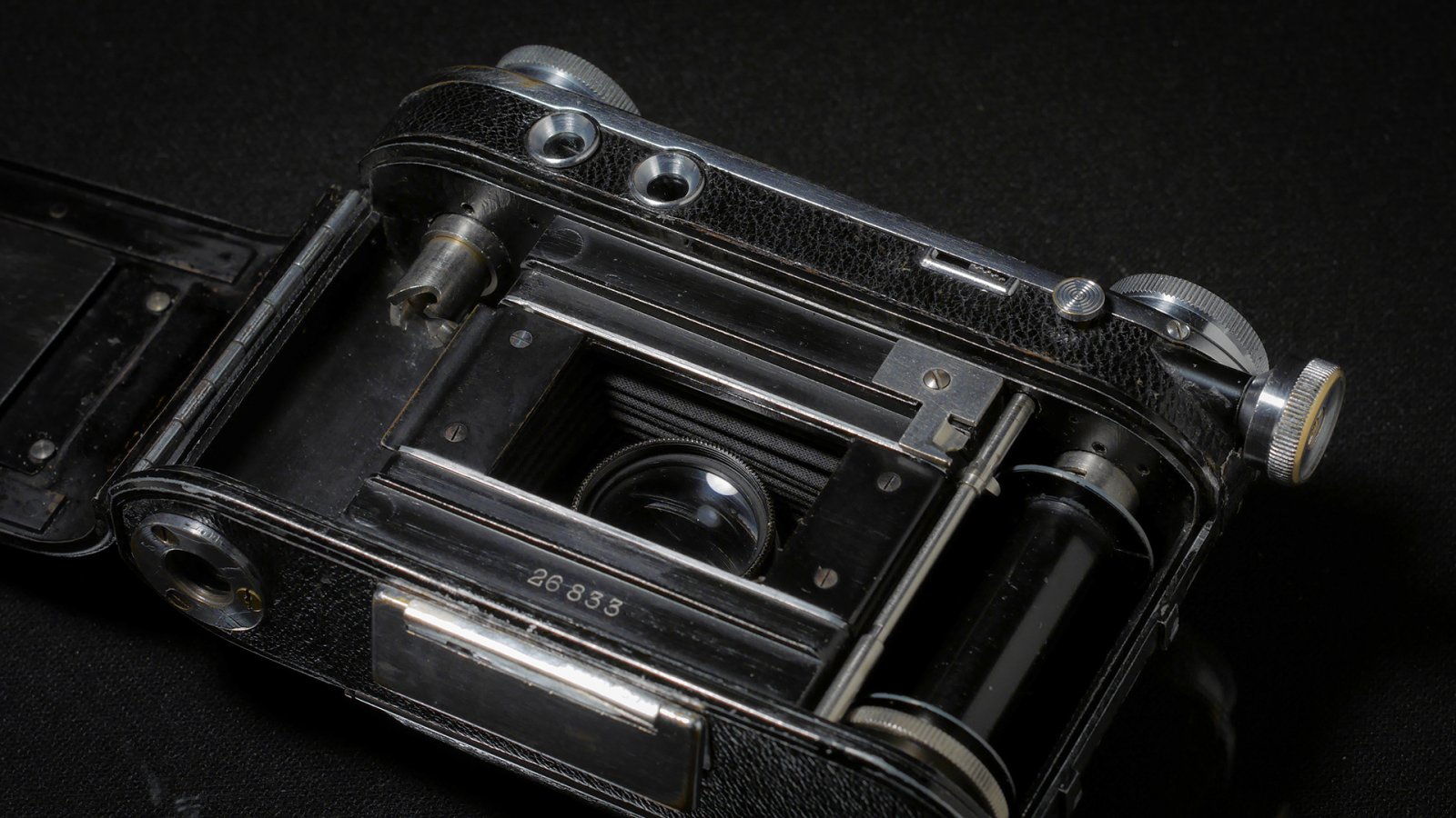

Μάλλον έπεσε πολύ brainstorming, και εκ του αποτελέσματος θα πρέπει να αναγνωρίσουμε εξετάζοντας τα ενδότερα πως κατέληξαν σε κάτι εντελώς δικό τους χωρίς κανένα κοινό σημείο με ότι άλλο κυκλοφορούσε τότε. Το κατασκεύασμα αυτό όμως συνολικά είναι αχρείαστα πολύπλοκο για τη δουλεία που κάνει, πράγμα που σίγουρα θα δυσκόλευε κυρίως τους ίδιους τους κατασκευαστές, καθώς έπρεπε να το πουλήσουν και σε πολύ ανταγωνιστική τιμή αν ήθελαν να έχουν κάποιο μέλλον. Στο τέλος όμως, ακόμη και το ταλαιπωρημένο δείγμα που βρέθηκε στα χέρια μου μπορεί να λειτουργήσει όπως τη πρώτη μέρα.
…εκτός ίσως από το τηλέμετρο που ακόμη και τότε δεν ήταν από τα πρακτικότερα, πόσο μάλλον σήμερα που ο μικρούλης καθρέπτης του έχει επιπλέον βάσανα λόγω ηλικίας. Υπήρχαν κάποιες εναλλακτικές όσον αφορά το κλείστρο και τους φακούς, ενώ φρόντισαν να διαθέτει εκτός από άλλα βασικά και διόρθωση της παράλλαξης στο σκόπευτρο, κάτι καθόλου αυτονόητο τότε.
Πολύ σύντομα μετά τον πόλεμο θα ξανασυναντήσουμε τη Super Dollina μπροστά μας χωρίς ιδιαίτερες αλλαγές σε σχέση με το προπολεμικό μοντέλο, και αν θέλουμε να πιστέψουμε διαφόρους η αναγέννηση αυτή θα καταφέρει να φτάσει έως τις αρχές των 1970s. …πράγμα που εμένα μου φαινόταν απίστευτό, παρόλα αυτά την εντόπισα σε περιθώριο καταλόγου το 1968 οπότε ποιος ξέρει? Θα περίμενα να έχει αποσυρθεί μέσα με τέλη της δεκαετίας του 1950 αν έπρεπε να μαντέψω.

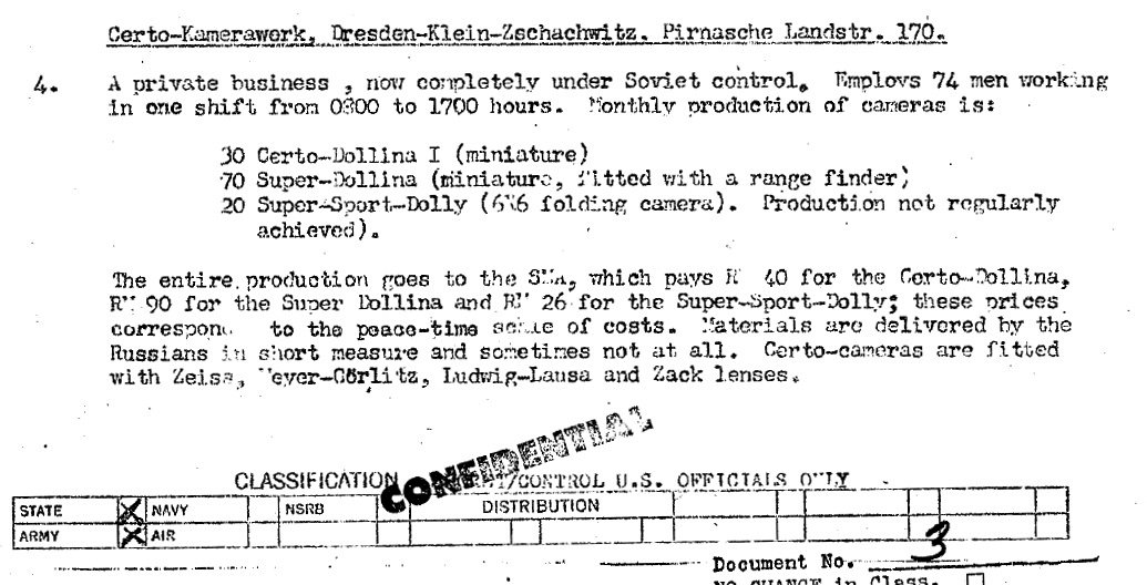

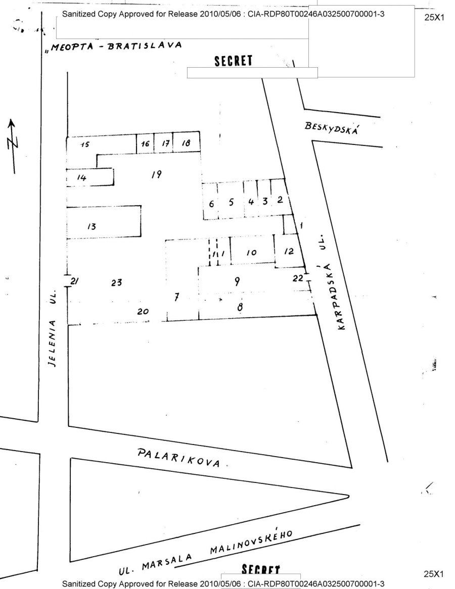

Μεταπολεμική Super Dollina II. Αυτή η CIA ασχολούταν με τους πάντες. Παρακάτω εμπιστευτική αναφορά του 1948.

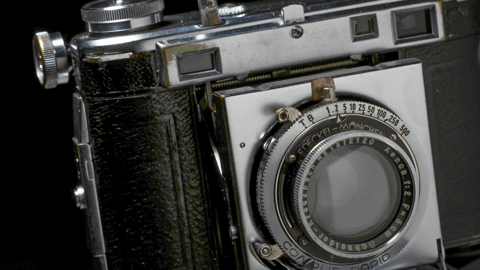

Έτσι όπως αλλοπρόσαλλα τα κατάφεραν το 1938 και ύστερα από κανένα χρόνο που περίμενε διαλυμένη να ξαναμαζευτεί από την αφεντιά μου, δε ήξερα από που να αρχίσω με κάποια λογική σειρά που θα έβγαζε νόημα, οπότε και σήμερα δεν έχει βιντεάκιον…
Η συγκεκριμένη ήταν της ακριβότερης εναλλακτηκής με το f2.0 Xenon. Η επαφή φλας (για γλόμπους) είναι μεταγενέστερη και πολύ συνηθισμένη μεταπολεμικά προσθήκη σε πάρα πολλες παρόμοιες περιπτώσεις όλων των κατασκευαστών.
