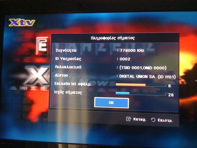

Εγώ στην περιφέρεια των Γιαννιτσών ,με δυο διαφορετικές κεραίες η μια έχει σήμα (και εικόνα) από τα κανάλια της Digital Union και η άλλη όχι.
Για πρώτη φορά έπιασα σήμα σε ανατολική θεσ/νίκη.
Δεν γνωρίζω αν αυξήσαν ισχύ ή βάλαν κανά πάνελ προς τα εδώ.
Μιλάω για το γνωστό Multiplex καναλιών : tv-θ/xtv/time/9(δεν ξέρω τι είναι έχει μια παρτίδα σκάκι ).
Προφανώς θα φταίνε οι πολυκατοικίες γιατί σε όσα σπίτια έχω δει στην ανατολική Θεσσαλονίκη, το σήμα ήταν εφικτότατης λήψης από την πρώτη μέρα! Σαν ισχύ σήματος δεν έχει αλλάξει κάτι εδώ και ένα τρίμηνο και βάλε!
Τώρα γκρέμισαν μερικές ενδιάμεσα που εμπόδιζαν ? :)
:flipout::flipout::flipout::flipout:
Σκέψου το out of the box!:BDGBDGB53:
Ο Λευτέρης γύρω από το σπίτι του έχει ψηλότερες πολυκατοικίες που του κόβουν αρκετά το σήμα του Χορτιάτη, παρόλα αυτά στα δυνατά ψηφιακά της ΕΡΤ και της Digea έχει σταθερό σήμα (αλλά χαμηλό από τις ενδείξεις που είχε ανεβάσει παλιότερα)!
Το σήμα της DU είναι πολύ πιο χαμηλό από των υπολοίπων, δεν είναι ούτε της μισής ισχύος και έτσι δεν έφτανε αρκετό σήμα στην κεραία του ώστε να το κλειδώσει η TV του!
Όμως επειδή η ψηφιακή λήψη έχει πολλές ιδιαιτερότητες σε σχέση με την αναλογική και μπορεί να ληφθεί και απο ανακλάσεις, δεν είναι περίεργο αν κάποια μέρα έρθει ξαφνικά λίγο καλύτερα ένα σήμα που ήταν οριακό ή λίγο πιο κάτω από το όριο! Σε αυτό μπορεί να συμβάλλει ακόμα και η πιο απίθανη αιτία, όπως το να γύρισε ελάχιστα η κεραία από τον αέρα, να άλλαξε θέση το καλώδιο που κατεβαίνει από τον αέρα ή ακόμα και να έβαλε ο γείτονας απέναντι έναν ηλιακό!
Τρελό? Ναι, αλλά να που συμβαίνει!:afro:
Το σίγουρο είναι ότι η DU δεν έχει αλλάξει τίποτα στην εκπομπή της και λαμβανόταν σε κανονικές συνθήκες (ανεμπόδιστη λήψη) σε όλες τις ανατολικές συνοικίες από τη μέρα που ξεκίνησε! Εξάλλου το σήμα του Χορτιάτη λούζει άπλετα όλη την ανατολική Θεσσαλονίκη, τώρα αν η κεραία λήψης εμποδίζεται με κάποιο τρόπο από την οπτική επαφή είναι άλλο θέμα!:antlers:
Ηλία το πιο πιθανό σενάριο είναι να έβαλε ηλιακό ο γείτονας ! :flipout:
Πάντως είχα την εντύπωση τόσο καιρό ότι η DU εξέπεμπε με ένα πανελάκι από χορτιάτη με χαμηλή ισχύ και κατεύθυνση δυτικά προς πέλλα γι'αυτό δεν βγάζαμε κάτι ανατολική θεσ/νίκη.
Μπορεί να είμαι σε χαμηλή πολυκατοικία χωμένος ανάμεσα σε ψηλότερες αλλά σε digea & ert έχω υπερπλήρες σήμα 85-90% στην samsung!
Στα screenshot του dm δεν βγάζεις άκρη αφού αναλόγως τον driver βγάζει ότι θέλει (χτυπάει και 99%).
Όχι αυτό ήταν τον πρώτο μήνα λειτουργίας της, στην οποία υπήρχε ο driver του πομπού στα 8Watt, ναι μεν προς περιοχή Καλοχώρι αλλά με εφικτή λήψη και στο κέντρο μέχρι και στην Καλαμαριά κανονικότατα!
Μετά το Πάσχα έβαλαν κανονικό πομπό που όμως παίζει σχεδόν στο μισό της ισχύος του! Αυτός λαμβάνεται κανονικά εκεί που υπάρχει ανεμπόδιστη οπτική επαφή με το Χορτιάτη! Τη Δευτέρα μάλιστα ήμουν σε φιλικό σπίτι στην Αρετσού σε πολυκατοικία με παμπάλαια κεντρική κεραία και το σήμα σε Samsung ήταν τέρμα!!!
Πάντως Έδεσσα, αρχές καλοκαιριού έπιανα συχνά και για αρκετή ώρα. Εδώ και κανά μήνα (και βάλε) η λήψη είναι πιο περιστασιακή με πάρα πολλά σπασίματα. Ελεγμένο σε Philips, (MPEG2) , LG (MPEG4) kai Argus mini, όλα πάνω στην ίδια κεραία.
