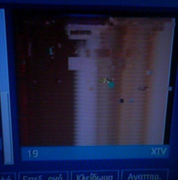

Δεν ισχύει το 64QAM για το κανάλι 26 της ΕΡΤ, σήμερα που έκανα αναζήτηση είδα ότι είναι 16QAM.
Κάτσε γιατί θα τρελαθώ τώρα! Τη φωτό τη βλέπεις και είναι αδιαμφισβήτητη!
Αλλά επειδή δεν είναι το ίδιο αδιαμφισβήτητος και ο turbo-x έλεγξα τα δεδομένα και στο pc στην terratec κάρτα μου και είδα 64qam στην 26 να συνεχίζει κανονικότατα!!!
Τι γίνεται βρε παιδιά?:HTEHETH63:
Σε δέκτες που το είδα σήμερα, συμπεριλαμβανομένων 8000 και multymediaTS1 γράφουν όλα QAM 16
QAM 64 έχουν αυτά της DU, όμως με μια εικόνα ΑΙΣΧΟΣ !!!
ΥΓ: η ποιότητα εικόνας φυσικά και δεν έχει καμία σχέση με τη διαμόρφωση που έχει η συχνότητα εκπομπής τους
Για το 16QAM της 26 της ΕΡΤ είναι πραγματικά μυστήριο! Δεν ξέρω γιατί μπερδεύονται οι δέκτες και άλλοι το δείχνουν σαν 64QAM, ενώ για την DU συμφωνούν όλοι!
Για την DU όπως έχω ήδη εξηγήσει δεν φταίει το bitrate αλλά το χάλι που στέλνουν τα ίδια τα κανάλια στην πολυπλεξία της! Χάλια παραλαμβάνει, χάλια εκπέμπει!:smash:
δε φταίει το bitrate αλλά το χάλι που στέλνουν τα ίδια τα κανάλια στην πολυπλεξία της! Χάλια παραλαμβάνει, χάλια εκπέμπει!
