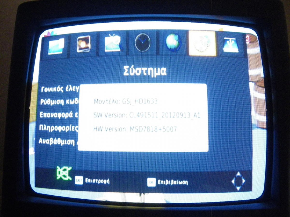

Παιδιά, αντιμετωπίζω το ίδιο πρόβλημα με ορισμένα κανάλια (όχι όλα). Ο δέκτης στο σώμα του ΔΕΝ έχει κανένα αυτοκόλλητο. Μόνο στο κουτί γράφει ένα PER.603570 [112B-3-2]. Μπορώ να κάνω αναβάθμιση;
SW version: cl649052.0814
HW version: MSD7801_MXL603
(Μόλις είδα ότι είχε το ίδιο πρόβλημα ο Billis. Υπάρχει κάπου η αναβάθμιση; )

Με την ευκαιρία να προσπαθήσω να εξηγήσω την κατάσταση όπως φαίνεται ως τώρα.
Ο 990 είχε κυκλοφορήσει αρχικώς με επεξεργαστή Mstar MSD7818.
Αργότερα κυκλοφόρησε με το 7801 και τσιπάκι λήψης MXL603. Έτσι, παρότι ήταν διαφορετικός δέκτης, ο εισαγωγέας δεν άλλαξε το όνομα. Σύμφωνα με τον Billis, υπάρχει αναβάθμιση αλλά διατίθεται, ενώ ούτε ο Billis μας την έδωσε.
Λίγους μήνες μετά, ο δέκτης άλλαξε πάλι. Αυτή την φορά άλλαξε το τσιπάκι λήψης σε MXL608. Ούτε πάλι υπήρξε κάποια αλλαγή του ονόματος ώστε να υποδηλώνεται αλλαγή.
Η διαθέσιμη αναβάθμιση είναι μόνο για τον 990 με το 7818. Χρήση σε άλλο δέκτη προκαλεί καταστροφή του.
Ο 990 με 7801 έχει αναβάθμιση μόνο για την έκδοση με MXL603, η οποία όμως δεν διατίθεται.
Η έκδοση με MXL608 διορθώνεται μέσω κάποιου κρυφού μενού για το οποίο γνωρίζουν κάποια καταστήματα.
