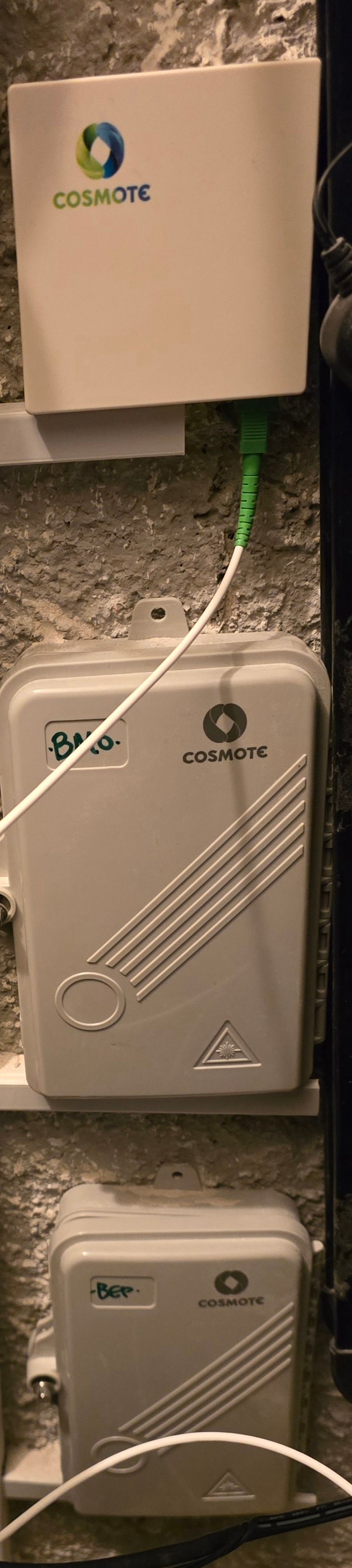

Μου ήρθε και μένα η cosmote fiber μόλις, έξω από τη πόρτα μου σε κολώνα. Μπορώ να ετοιμάσω κάποια υποδομή εγώ ώστε όταν το θελήσω να συνδεθώ σε αυτό το δίκτυο? Ή η δουλειά γίνεται από αυτούς φέρνοντας με κόλλα την οπτική στο χώρο μου.
Αναφέρομαι σε μονοκατοικία και έχω τη δυνατότητα να κάνω ότι θέλω από θέμα υποδομής κλπ οπότε το ιδανικό για μένα είναι να ετοιμάσω εγώ εσωτερική υποδομή και να κουμπώσει ο πάροχος.
Εφόσον είσαι μονοκατοικία μπορείς να σκάψεις και να περάσεις 18αρα σωλήνα που θα περάσουν την οπτική ίνα από το πεζοδρομιο στο σημείο που θα μπει ο κατανεμητής (κάποιο γκαράζ, υπόγειο κλπ) για να μην φαίνεται αυτή η αηδία στα πεζοδρόμια.
Για την εσωτερική εγκατάσταση μην κάνεις τίποτα. Απλά θα τους υποδείξεις εκεί που θες εσύ να μπουν τα floor box και που να καταλήξει η οπτική ίνα. Δεν υπάρχει περιορισμός στα μέτρα. Μην αγχώνεσαι , κερνάει η Ε.Ε. (προς το παρόν).
Στις μονοκατοικίες κάνουν εξαιρέσεις;όσον αφορά τα σημεία των floor box.. Στις πολυκατοικίες έχουν αυστηρότερους κανόνες ακριβως επειδή είναι πολυκατοικίες και μπαινοβγαίνει κόσμος και φοβούνται καταστροφή αν μπουν σε περάσματα ευάλωτα.
Απο προσωπικά εμπειρία τα πέρασαν όλα εκεί που ήθελα. Κανένα πρόβλημα. Και δικό μου εγκαταστάτη να πλήρωνα πάλι την ίδια δουλειά θα έκανε.
Αφού ακόμα είναι δωρεάν οι εγκαταστάσεις, γιατί να πληρώσεις; Δεν ξέρω βέβαια τον χώρο σου , αλλά δεν νομίζω να είσαι πιο περίεργος από μένα που δεν ήθελα να φαινεται ΤΙΠΟΤΑ. 😉
