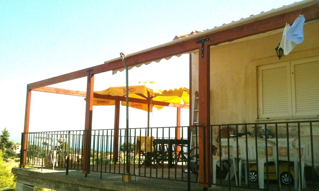

Επαγγελματικό αποτέλεσμα τόσο στο βάψιμο όσο και στην κατασκευή γενικότερα! Εύγε!
Σιγά βρε. Μια φορά ανά 2 χρόνια ελαφρύ τρίψιμο και ένα χέρι διάφανο βερνίκι ή λάδι προστασίας.
Ακριβό αλλά στις κατασκευές εξωτερικού χώρου δεν χωράνε τσιγκουνιές![]()
Έτσι ακριβώς Νικόλα ...και δεν μιλάμε για ενα τραπέζι που στην τελική το πετάς(λέμε και καμία λλκια , σιγα μην το πετάξω...χαχαχα)
Αθηνα για σημερα και εχω φρικαρει ηδη ...

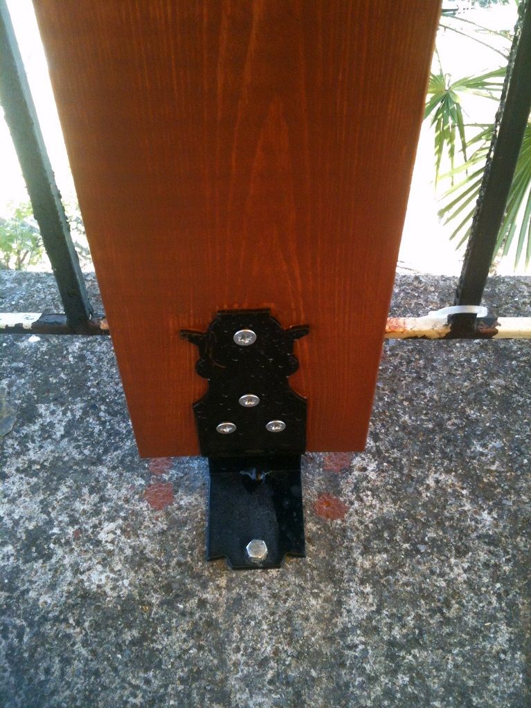

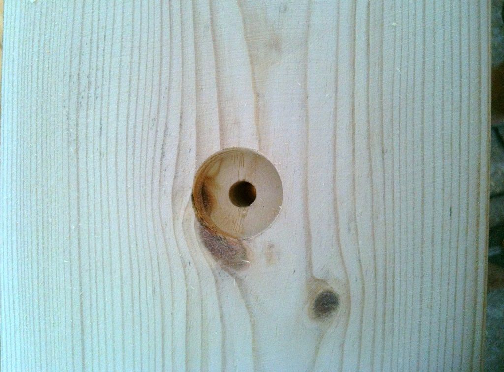

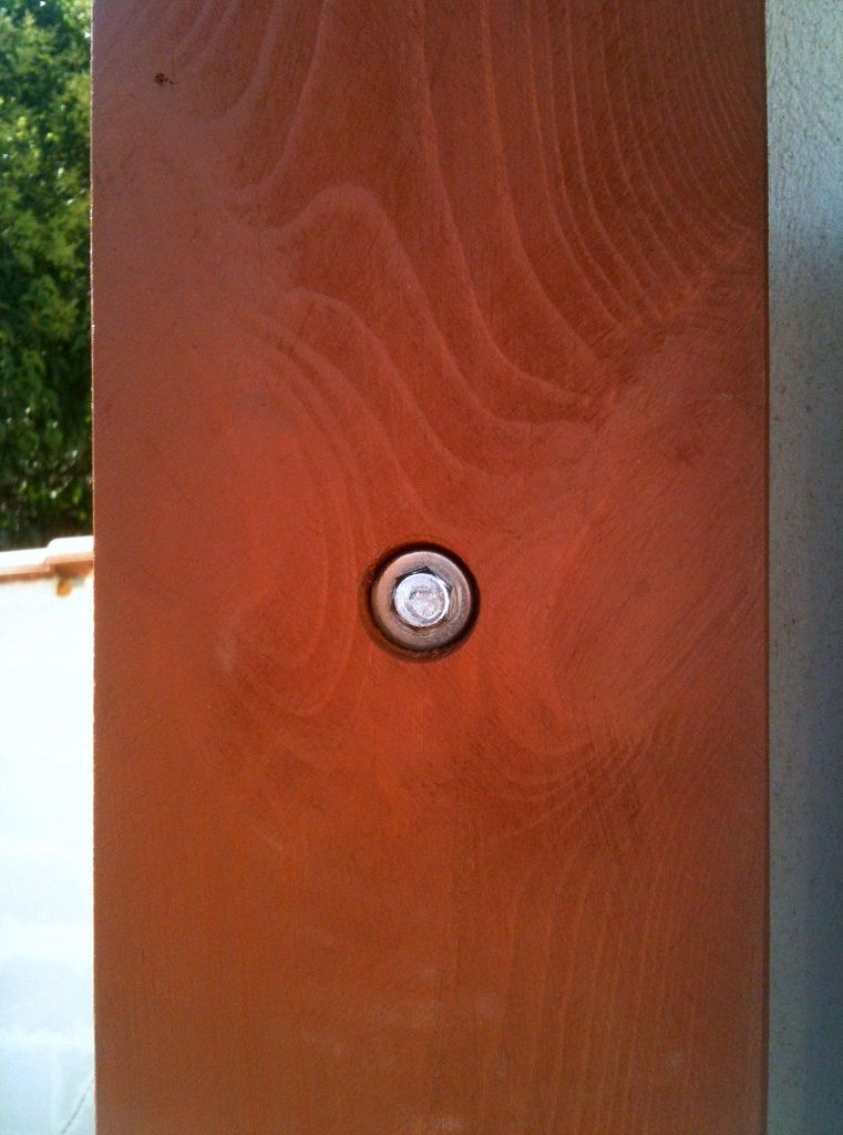

Τρυπημα με τρυπανια forstner (δημιουργια φωλιων) στα δοκαρια που στηρίχτηκαν στον τοιχο με 12αρια στριφονια 14εκ.

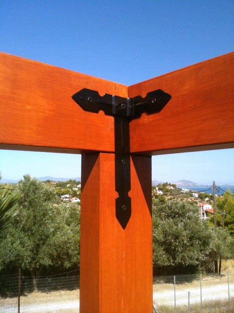

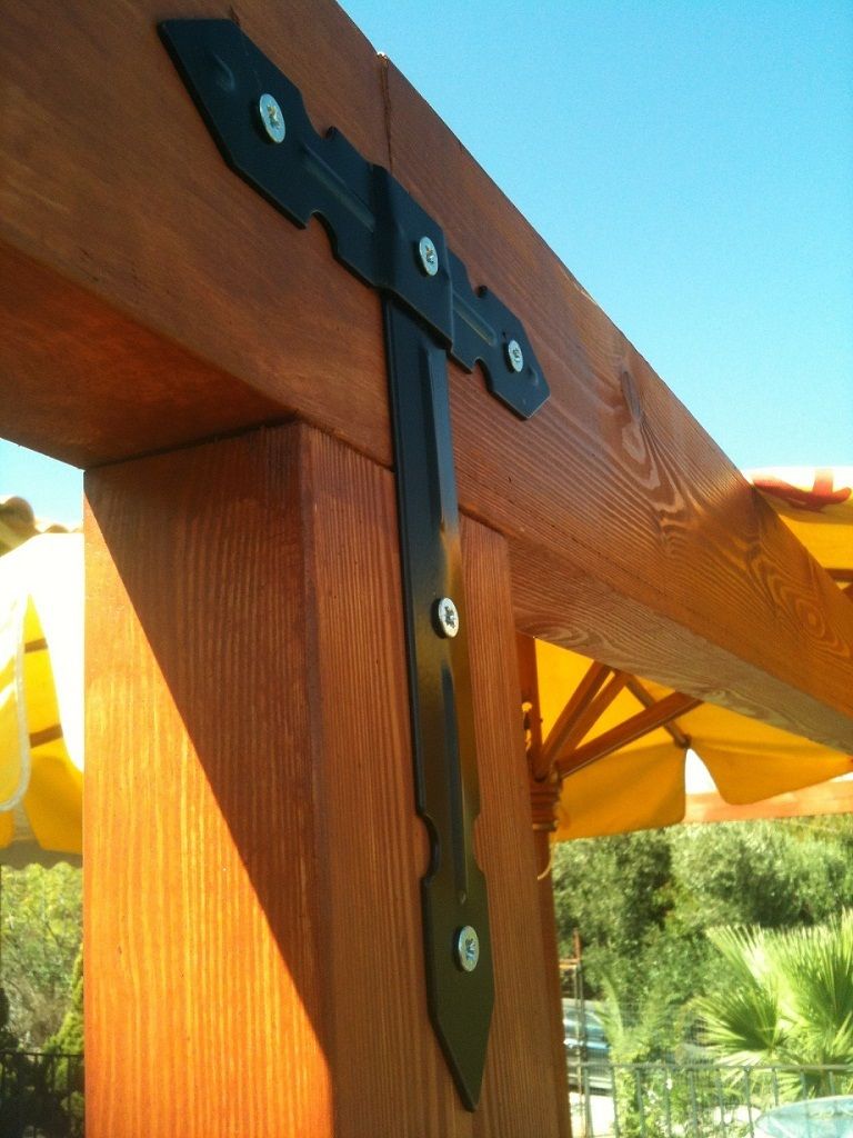

Στις βασεις και στους συνδεσμους χρησιμοποιησα νοβοπανοβιδες 5x70 (νομιζω...) για αισθητικους λογους αντι για τα κλασσικα στριφονια τις οποιες αντικατεστησα στην πορεια με μαυρες .
Χρησιμοποιησα βερνικι εμποτισμου (νομιζω ειναι το AQUAXYL+ 505 κωδικος) σε Μαονι αποχρωση με εξτρα προστασια απο νερα-αλμυρα κλπ .
Αλλη μια φωτο πιο πανοραμικη πριν μπουν οι ριχτες .
Καποιες λιγες φωτο που ειχα στο κινητο απο την περγολα μιας και αφησα την φωτογραφικη μηχανη εκει .
