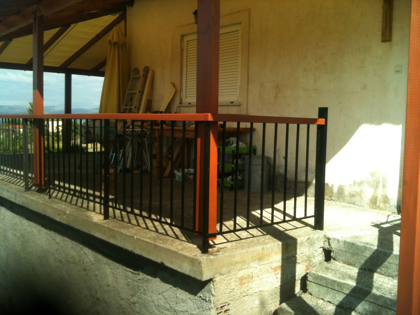

Τέλος η κουπαστη (και αφου με έπεισε ο φίλος Κυριάκος :-) ) ξεκίνησα το βάψιμο των καγκελων ...
Η κουπαστη βγαίνει εύκολα και δεν με παιδεψε στο βάψιμο .
πολύ ωραία δουλειά και το σπίτι εχει αλλάξει. Θυμαμαι τις πρώτες φωτογραφίες που είχες ανεβάσει!
Σκέφτεσαι να ρίξεις κανένα σοβάντισμα μετέπειτα στα τσιμέντα και κάτω στην βεράντα καμια πέτρα;
Θα γίνει κούκλα το σπίτι!
Αψογος!!!!
Ε ναι να κανουμε ολοκληρωμενη δουλεια!!!
Αν και πιστευω ενα κυπαρισσι χρωματακι θα ηταν καλυτερο!
Αλλα γουστα ειναι αυτα!
Να ´σαι καλα θοδωρη !
Τους τοίχους θέλω να τους ντύσω με Tepostone (οταν μου επιτρεψουν τα οικονομικα , απο κάτω απο το σπίτι φτιαχνω το εργαστήριο ταυτόχρονα...πολλες οι "πληγές"...) και την βεράντα με σταμπωτό δάπεδο .

Να σου πω την αλήθεια φιλαρακι σκεφτόμουν να τους αλλάξω χρώμα ... Αλλα έχω τόσα στο κεφάλι μου που δεν το έκανα..

Μεγεια την ανακαινισμενη βεραντα. Μονωση εχει το σπιτι, μηπως να εφτιαχνες μια εξωτερικη?
Νεκταριε δεν θυμάμαι αν εχει μόνωση αλλα βλέπω ότι οι τοίχοι στο σπίτι έχουν πάχος 30 πόντους και φαντάζομαι ότι ειναι διπλοτουβλο με μόνωση . Οταν αρχίσω να γκρεμιζω θα σου πω , χαχαχα..
Για το εργαστήριο κάτω βάζω εσωτερικά μόνωση και απο πανω φύλλα OSB .
