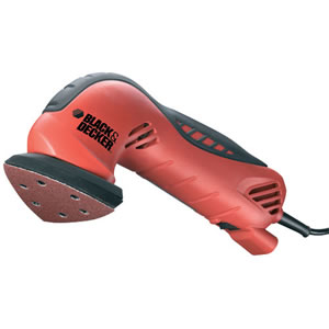

Καθαριστής Πατάτας και Καρότου.
Λέω να αγοράσω κάτι τέτοιο και να το μετατρέψω σε ΠατατόΤριβείο - πατατών καρότων. !
Δηλαδή αντί να κάνω την επόμενη κίνηση που μου σπάζει τα χέρια, και τα νεύρα, :devil-smiley-029:
creative-kitchen-tools-soft-rubber-brush-to-font-b-clean-b-font-fruits-and-vegetables-home.jpg
θα μοτιφάρω το ανωτέρω η αντίστοιχο τριβείο για να τρίβει (καθαρίζει) τις πατάτες και τα καρότα ! Θα βιδώσω τη βούρτσα στη θέση του sander !!
Αναζητούνται Οποιεσδήποτε ιδέες ?
