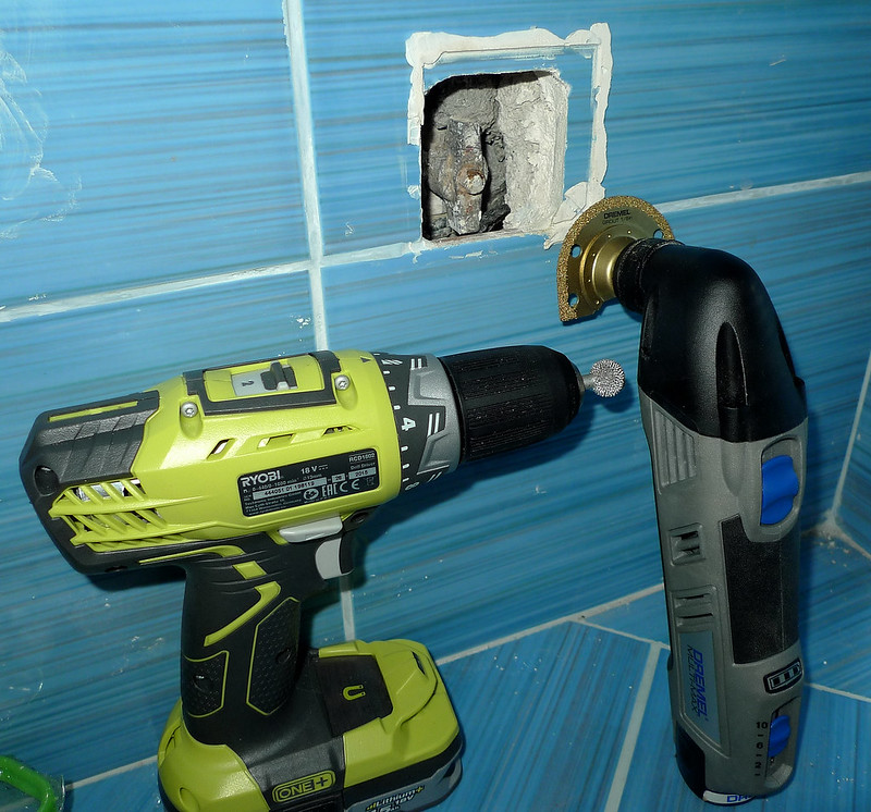

Και επειδη τα εργαλεια κανουν τον μαστορα, παραθετω το παρακατω παραδειγμα.
Αλλαξαμε προσφατα τον χαλκοσωληνα νερου του μπανιου καθως υπηρχε αστοχια υλικου και εχανε απο πολλα σημεια.
Το προβλημα ηταν οτι με το τσιμεντο που μπηκε, μπλοκαρε ο γενικος διακοπτης νερου. Καλεμακι δεν πηγαινε καθως υπηρχε σωληνας απο πισω.
Ετσι λοιπον επιστρατευτηκαν τα καταλληλα εργαλεια. Μαλλον τα καταλληλα αξεσουαρ/bit των εργαλειων.
Το bit για αρμους στο πολυεργαλειο ντρεμελ και ενα bit λειανσης για το δραπανακι ρυομπι.
Τη πολυ δουλεια την εκανε το bit λειανσης καθως εφαγε το τσιμεντο σχεδον ως βουτυρο.
Μεγαλη δουλεια τα εργαλεια μπαταριας παιδες..
Μιχάλη ωραίος,μιά ερώτηση τό εξάρτημα που φοράει τό Ryoby είναι ράσπα γιά τσιμέντο ?

Έχω την εντύπωση ότι καταλληλότερο θα ήταν το GRO σε σχέση με το Δραπανοκατσάβιδο ...
Με ενδιαφέρει και μένα αυτή η ρασπα αν είναι για τσιμέντο/τοίχους...

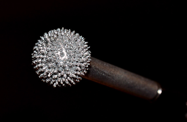

Nαι Δημητρη ειναι και για τσιμεντο. For curving masonry (ολα τα υλικα τοιχοποιιας δηλαδη), soft stones and fiberglass. To ειχα αγορασει για το dremel αλλα δεν ειχα προσεξει οτι ειχε 1/4" στελεχος.
Γιαννη θα μπορουσα να το κανω με το rotary tool και το αναλογο bit πετρας αλλα τα bits ειναι μικρα και θα με επαιρνε περισσοτερη ωρα. Το παραπανω bit 1/4", εφαγε το τσιμεντακι σε λιγα δευτερολεπτα.
Eδω ειναι μια παλια φωτογραφια του οταν το ειχα αγορασει...δεν θυμαμαι απο που. Ισως banggood η dx.com πριν χρονια
Μιχάλη αυτό το bit για αρμούς που λές στο dremel τι ακριβώς κάνει; (είναι αυτό που φοράει ήδη το dremel;)
