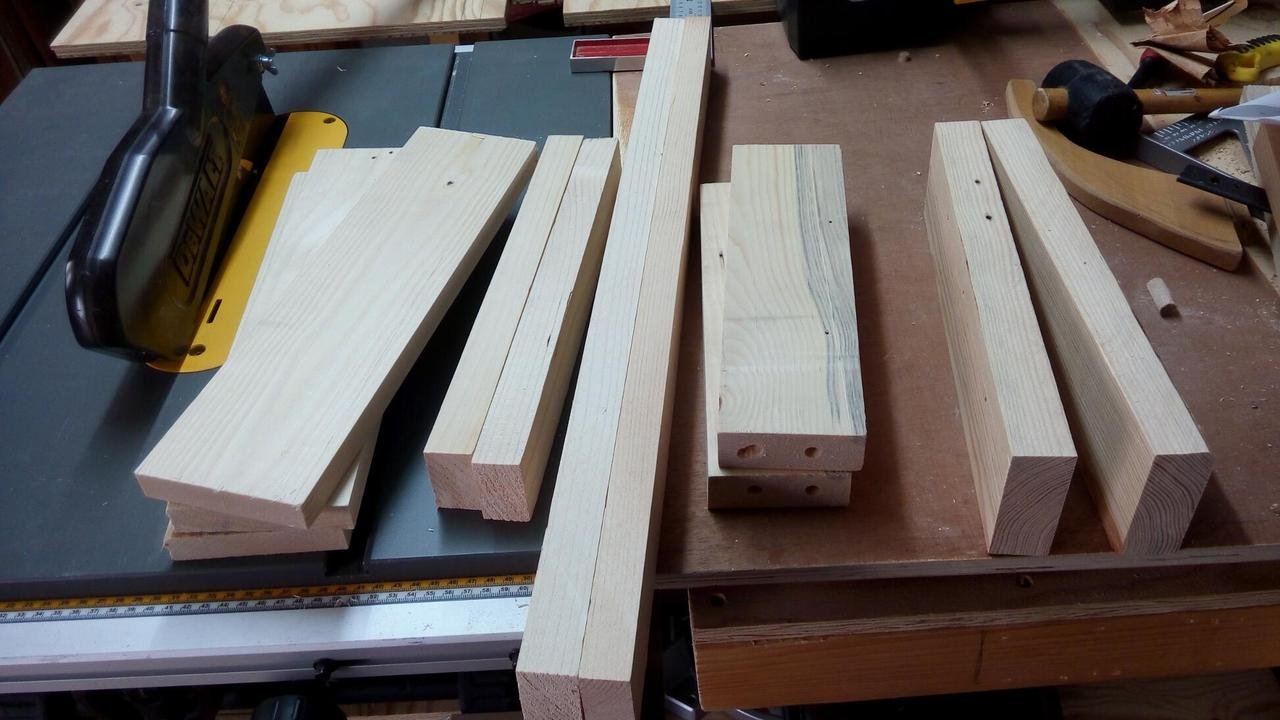

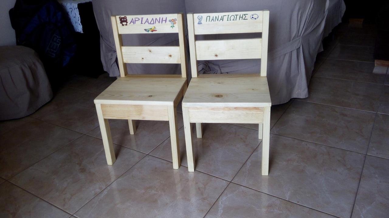

Κατασκεύασα δύο καρεκλάκια για τα εγγονάκια μου.
Ξυλεία από παλέτες και κάτι πολύ ωραία ξύλα που βρήκα πεταμένα.
Δεν χρησιμοποιήθηκε καμία βίδα, όλες οι ενώσεις είναι με καβίλιες.

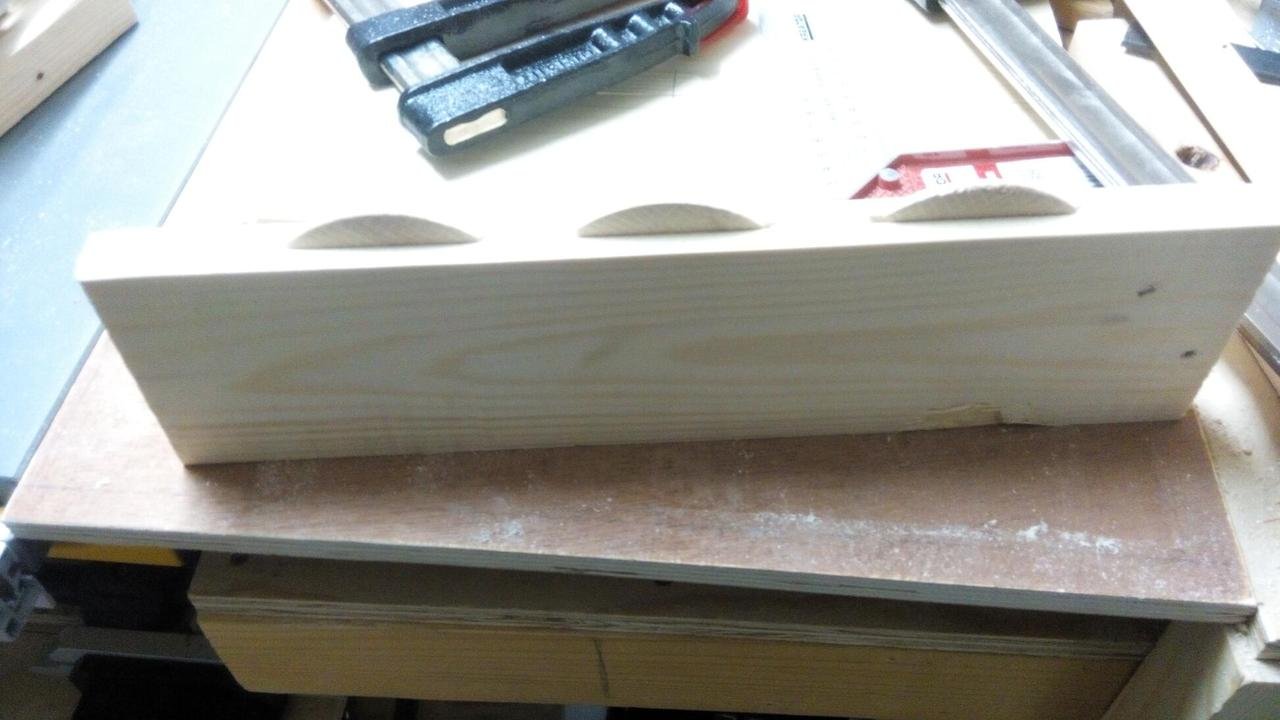

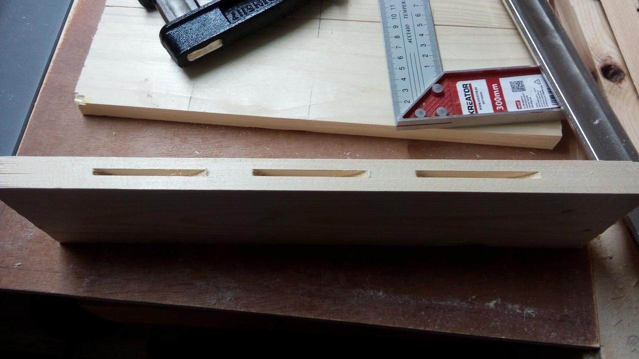

Στις ενώσεις των ποδιών και της πλάτης χρησιμοποίησα περαστές καβίλιες.
Η ξυλόκολλα εννοείται.
Τα γράμματα κλπ έγιναν με την τεχνική μεταφοράς φώτο σε ξύλο.
Μερικές φωτογραφίες από την κατασκευή.
η ξυλεία μιας καρέκλας
ένωση της επιφάνειας της καρέκλες με καβίλιες (μπισκότα)

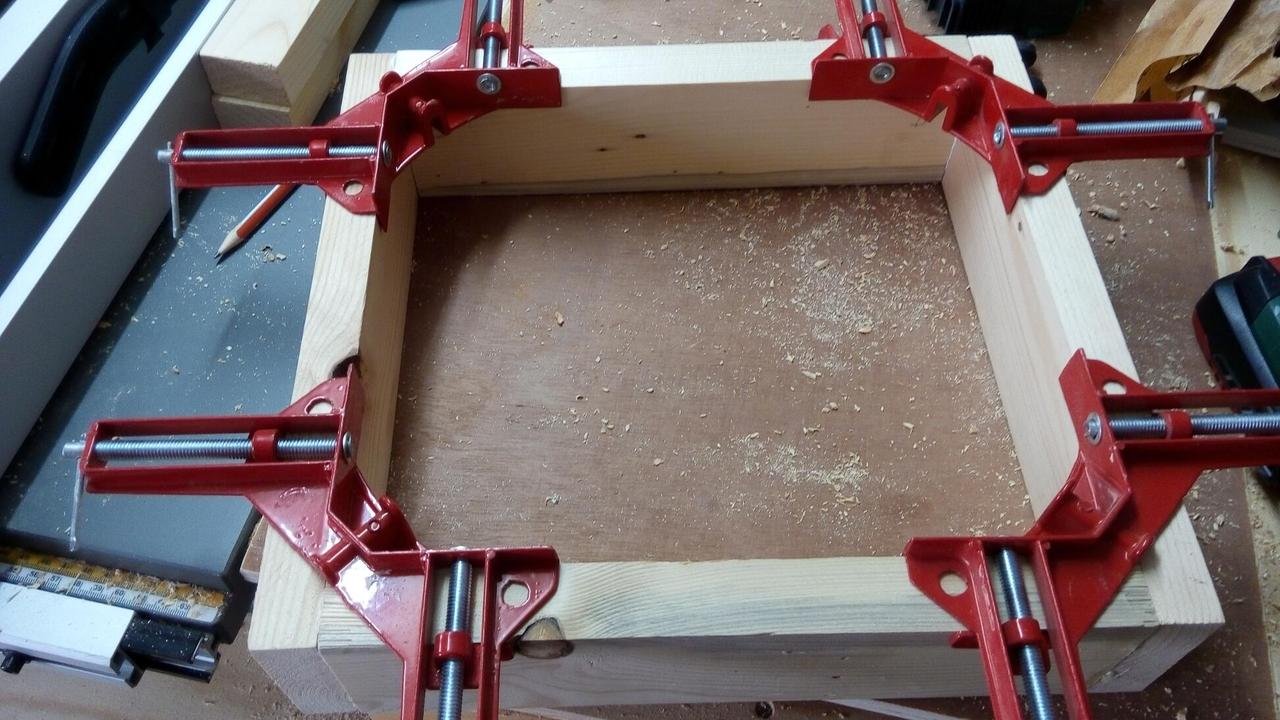

ένωσης της βάσης του καθίσματος
το τελικό αποτέλεσμα

Έλα, τώρα πες μας το μαγαζί που τις αγόρασες τις καρεκλίτσες !!!!
Από τις καλύτερες δημιουργίες που έχω δει εδώ μέσα. Πολλά, πολλά μπράβο.
Πολύ ωραίες. Έχω φτιάξει και εγώ παρόμοιες απλά κάθονται και μεγάλοι και ζορίζουν την πλάτη με αποτέλεσμα στην μία τα πίσω πόδια να αποκτήσουν τζόγους.

Από που οι κόκκινες γωνιές σύσφιξης ?
Πανέμορφα είναι! Θα σου κλέψω το σχέδιο!
Κώστα τέτοιους σφικτηρες πήρα απο τον κινέζο. Είχε και στο Leroy όπως ανέφερε κάποιος φίλος απο εδώ μεσα!

Μπράβο Παναγιώτη,πολύ ωραία δουλειά όπως πάντα. :SFGSFGSF:
Κώστα σφιγκτήρες τέτοιους έχει το Leroy Merlin 4 ευρώ έκαστος.
https://www.leroymerlin.gr/gr/ergal...-sfigktiras-me-megisto-anoigma-75mm-61547654/
Σε ευχαριστώ θα το δω.
Με τρώει όμως να πάω... εδώ
http://www.troxeioshop.gr/el/home/643-σφικτηρας-γωνιας-bessey-ws1.html
Παναγιώτη πολύ καλή κατασκευή, αλλά... :grandpa:
Επέλεξες τον εύκολο δρόμο, σ´ έχω για πολύ πιο πάνω.
Έχεις και την εμπειρία αλλά και τα εργαλεία να το κάνεις. :ernaehrung004:
Κώστα δεν θυμάμαι από που τις πήρα τις γωνίες, ή από Ebay ή από κάποιο κινεζομάγαζο.
Ψάξε για mitre clamp και θα βρείς πολλά.

Μπάμπη κανείς δεν πάει από τον δύσκολο δρόμο αν δεν υπάρχει απόλυτη ανάγκη. Ανάλογα την κατασκευή.
Είναι κατασκευή που έχει δοκιμαστεί στα 100+ κιλά...:ernaehrung004:
ΑΨΟΓΟΣ Παναγιωτη. Πολυ ωραίες κατασκευες.
Μπράβο.
Δεν ξέρω τι εννοεί ο Μπάμπης, αλλα κατι ξέρει ;
Δεν εχω δει άλλες δουλειές σου (μπορει και να μην τις θυμάμαι) αλλα τα ξυλα, μονο παλετοξυλα δεν μου φάνηκαν.
Πλανισμένα, καθαρά και γωνιασμένα τα είδα

Ο Μπάμπης εννοεί τις εννοεί τις ενώσεις...(μάλλον)
Πάρα πολύ ωραία δουλειά. Θα πρότεινα να συμπληρωθούν και με ένα τραπεζάκι αν υπάρχει απόθεμα από τα ίδια ξύλα για να κάνουν σετ.
Το μοναδικό που εχω να σχολιάσω, απ'όσο μπορώ να καταλάβω από τις φωτογραφίες, είναι ότι θα έτρωγα με το ρούτερ όλες τις γωνίες και ακμές πριν τη συναρμολόγηση.
Σε παιδικά έπιπλα καλό είναι να μην υπάρχουν γνωίες και ακμές όπου το πιτσιρίκι παίζοντας κινδυνεύει να κουτουλήσει ή να κοπανήσει χέρι-πόδι. Μπορεί να το έχεις ήδη κάνει και να μην το βλέπω εγώ καλα.
Ειναι πάντως πολύ ωραίες, μου άρεσε και η ιδέα των ονομάτων των παιδιών επάνω, θα τις χαρούν πολύ.:a0210:

Για τις γωνίες έχεις απόλυτο δίκαιο. Το ρούτερ δεν το έχω στήσει και τις έχω στρογγυλέψει με το τριβείο. Το τραπεζάκι είναι σε σκέψη για αργότερα. Ευχαριστώ.
