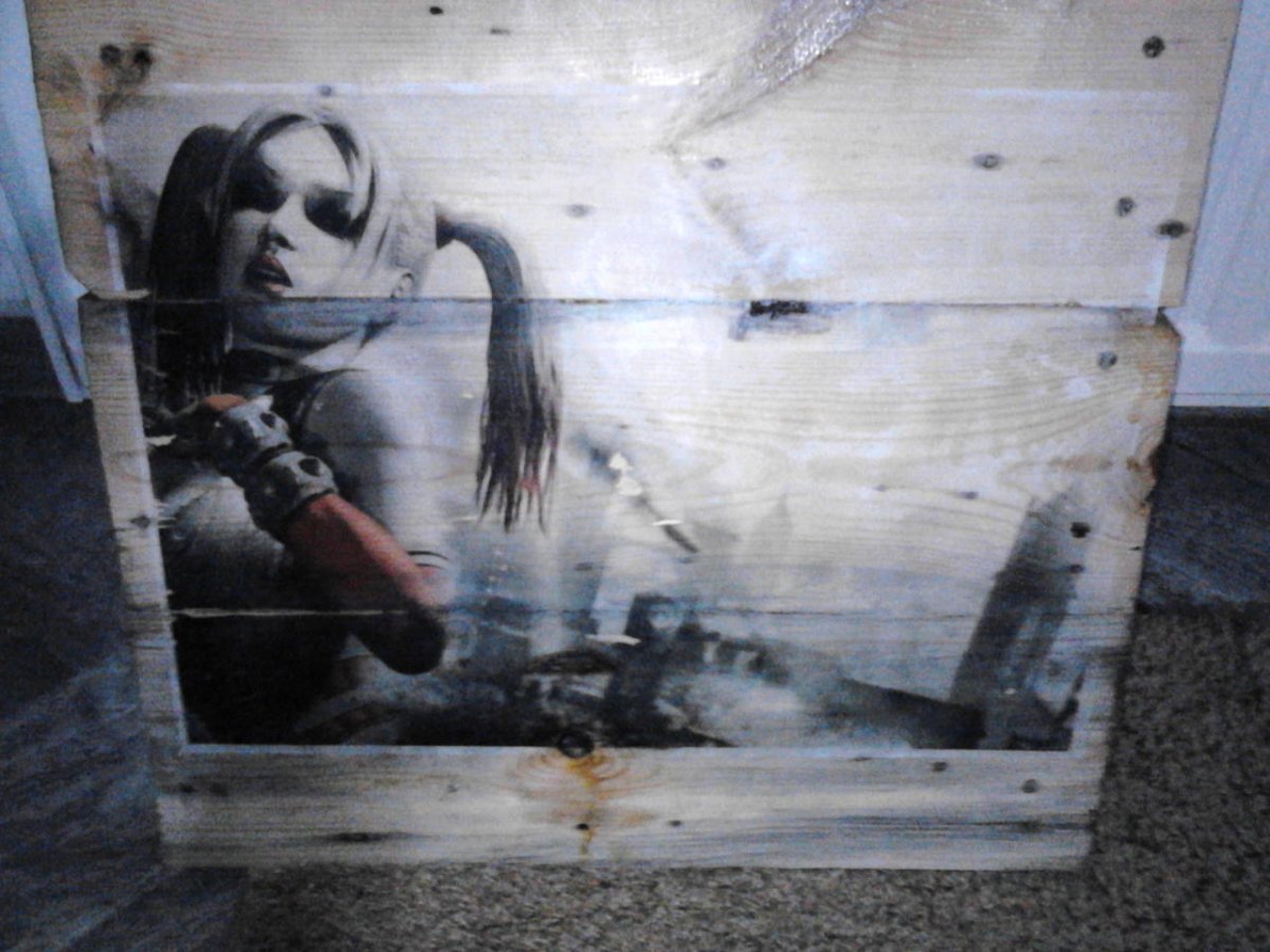

Να συμπληρώσω στα λεγόμενα του panava πως πρέπει να αποφύγουμε το λάθος του πρωτάρη που έκανα πολλές φορές:bigcry: το να ξεκινήσουμε το ξύσιμο του χαρτιού πριν στεγνώσει εντελώς η ξυλόκολλα. Επίσης εγώ αραιώνω την ξυλόκολλα με νερό, τις σωστές αναλογίες ακόμα τις ψάχνω. Νομίζω όμως ότι 70% κόλλα και 30% νερό είναι κοντά στο ιδανικό. Δείτε μια εικόνα που "έβγαλα" πριν λίγο στο δίδυμο βοηθητικό τραπεζάκι που φτιάχνω. Θα το πονσάρω μόλις ολοκληρωθεί. IMG_20161104_204906.jpg

Τώρα κατάλαβα!Ευχαριστώ παιδιά,θα δοκιμαστεί άμεσα!
Η ειδικη κολλα λογικα πρεπει να κανει την διαφορα.Ειδικα μερικες εκτυπωσεις που εχει κανει μια φιλη που εχει βιβλιοπωλειο και χρωματα διακοσμητικα και νομιζεις οτι καποιος ζωγραφισε στο ξυλο,τοσο καλα ειχε αποτυπωθει η εικονα.
Μπορεις να μαθεις και να μας γραψεις συγκεκριμενα ποια κολλα χρησιμοποιει; Θελω να πειραματιστω κι εγω με αυτο, μου αρεσει η ιδεα.
Με ατλακολ εχει δοκιμασει κανεις;
εγώ αυτή
