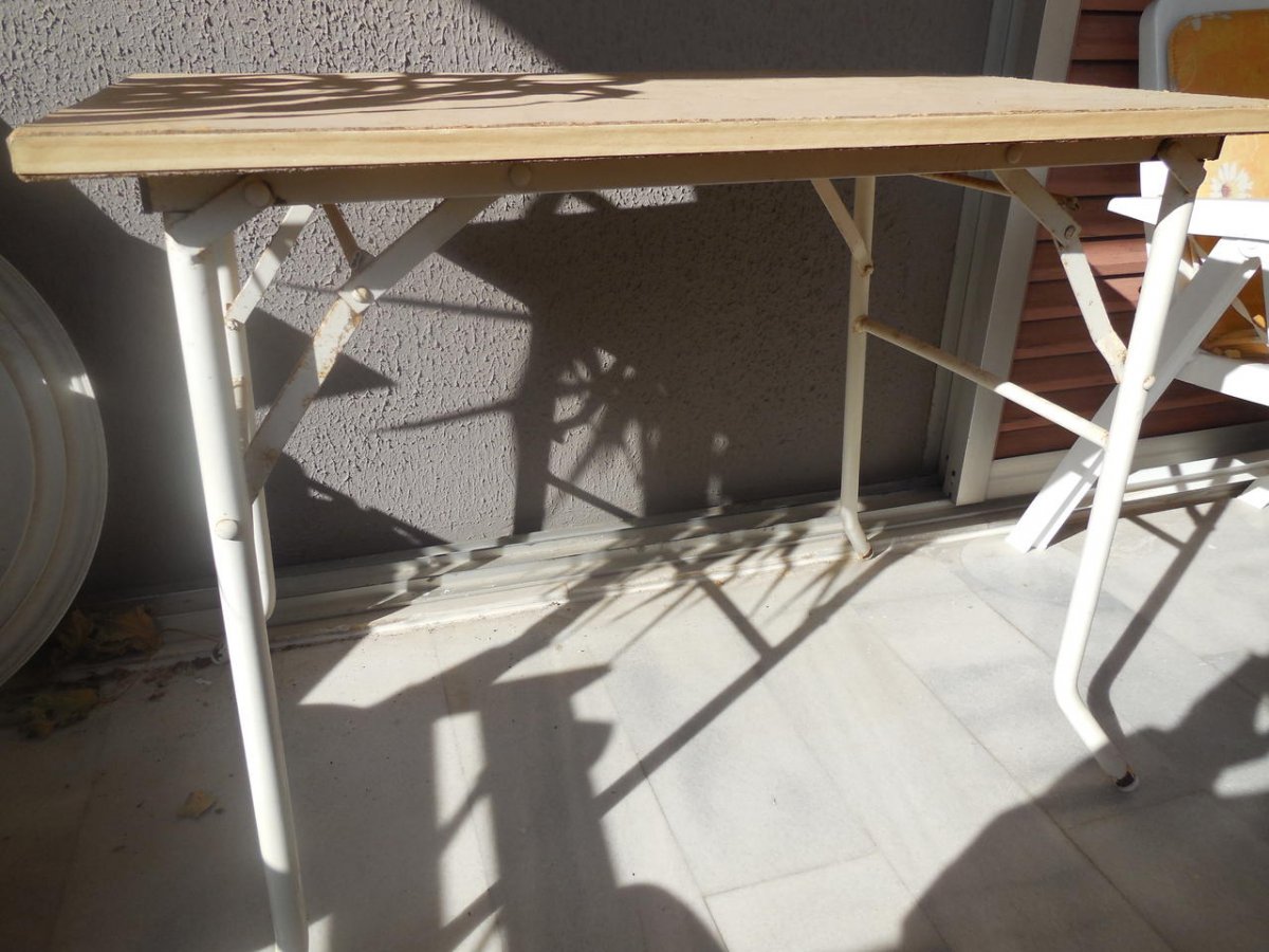

Όχι δεν με πειράζει. Τα πόδια είναι στραβιά κάτω οπότε αυτό με τα στραντζαριστά δύσκολο.
Σου έστειλα ότι μου ζήτησες.
Μια λύση λοιπόν για να μην καταργήσεις τα υπάρχοντα πόδια γιατί μετά θα χρειαστείς και τρόπο στήριξης στα νέα και συνδέσμους μεταξύ τους να μην πηγαίνει πέρα δώθε ο πάγκος.
Πρώτα από όλα καταργείς όλα τα πριτσίνια στις αρθρώσεις που έχουν τζόγο και ή τα κολλάς πράγμα δύσκολο αν δεν έχεις ηλεκτροκόλληση ή βάζεις βίδα παξιμάδι στην ίδια τρύπα και σφίγγεις καλά.
Μετά μπορείς να κόψεις τα πόδια πριν από την καμπύλη που στραβώνουν και να φορέσεις μεγαλύτερη σωλήνα στο μήκος που θέλεις και καλό είναι προς τα επάνω να πατήσει στα παλιά συνδετήρια των ποδιών και ή να τα ηλεκτροκολλήσεις ή να περάσεις βίδες τουλάχιστον 2 σε κάθε πόδι και να σφίξεις. Έτσι πιστεύω ότι θα έχεις μια πρώτη λύση πιο σταθερή και θα φτάσεις και στο ύψος που θέλεις. Επάνω βάλε ότι επιφάνεια θέλεις και βίδωσε τη στην υπάρχουσα μελαμίνη.
Αν καταλήξεις στην λύση με την πρόσθετη σωλήνα καλό είναι τα δύο από τα τέσσερα πόδια να έχουν βόλτα και να βιδώνει μούφα για να μπορείς με ελαφρύ βίδωμα-ξεβίδωμα να το σταθεροποιήσεις στο δάπεδο.
Ότι άλλο θες ρώτα -bye-

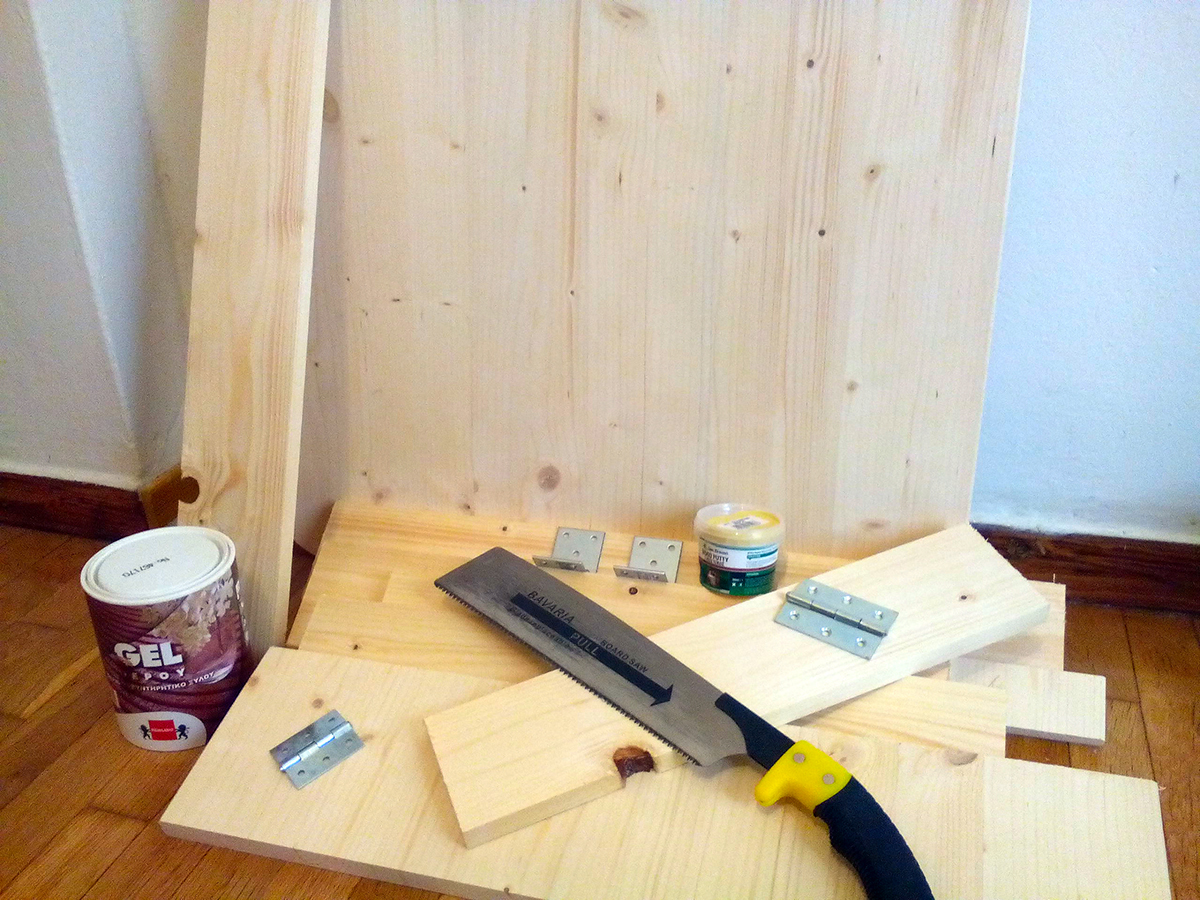

Ως νέο μέλος της παρέας σας (για την ακρίβεια αυτό είναι το 1ο post) θα ήθελα να μοιραστώ ένα diy project ενός επίτοιχου αναδιπλούμενου τραπεζιού για το μπαλκόνι.
Η ιδέα πίσω από το τραπεζάκι είναι το παρακάτω τραπεζάκι της Ikea http://www.ikea.gr/trapezaria/trape...iho/epitoixio-ptyssomeno-trapezi-39801/40932/ αλλά, αφενός, μιας και οι διαστάσεις δεν εξυπηρετούσαν στο δικό μου, ομολογουμένως πολύ μικρό, μπαλκόνι και αφετέρου να το κανείς μόνος σου είναι πολύ πιο διασκεδαστικό, I gave it a go όπως λένε και στο χωριό μου.
Αρχίσαμε κάπως έτσι...
...και τελειώσαμε έτσι.
Δυστυχώς, τα ξύλα αγοράστηκαν στο Praktiker (οπότε ήταν τσιμπημένα σαν τιμή). Συνολικό κόστος με γωνίες, μεντεσέδες και βερνίκι περίπου 30,- (στα συν το κατάστημα κόβει τα ξύλα στα μέτρα που θες).
Τα τρία κομμάτια που χρειάστηκε να φτιάξω είναι τα παρακάτω.
Η συναρμολόγηση των κομματιών:

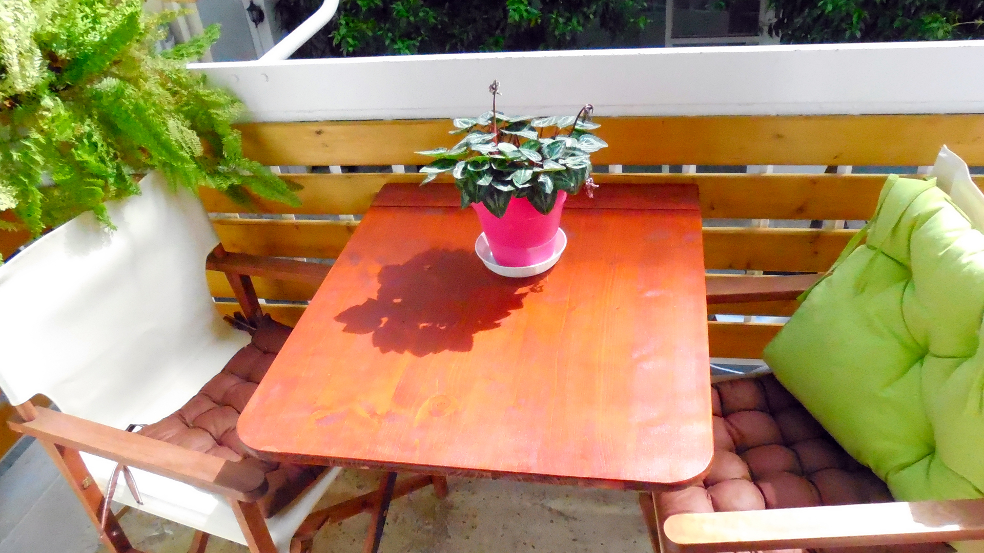

Και, τέλος, η τοποθέτηση, όπως φαίνεται στο βάψιμο σκίζω.... :(
Ελπίζω να μη σας κούρασα πολύ!
Καλώς ήλθες. Μια χαρά μου φαίνεται. Η μόνη απορία είναι, μήπως και δεν είναι πολύ σταθερό με την μόνη στηριξη; μήπως να έκανες 2 γωνιες;
Σίγουρα με 2 πόδια θα γινόταν πιο γερό. Αλλά με 2 πόδια δεν έχεις χώρο από κάτω για τα πόδια όσων κάθονται. Οπότε, σχετικώς συμβιβασμός. Ωστόσο μίας και το έχω φτιάξει περίπου 1 χρόνο τώρα δεν έχει πάθει τίποτα και άνετα μπορείς να ακουμπήσεις τα χέρια πάνω, να παίξεις τάβλι κλπ. Σίγουρα δεν είναι να κρεμαστείς πάνω... Αν εκ των υστέρων μπορούσα να προτείνω ή να προσθέσω ενίσχυση θα ήταν μόνο μία τάβλα κάθετα (προς τα νερά) στο πάνω μέρος του τραπεζίου στη μέση, μίας και το πάνω μέρος είναι από συγκολλημένες 3 τάβλες (υποθέτω με καβύλιες) και όχι ενιαίο μασίφ.
