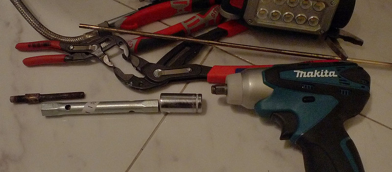

Χαλασε πριν λιγες μερες η μπαταρια/βρυση στο WC και αγορασα μια αλλη βρυση για να την αλλαξω.
Ολα καλα στην αποσυναρμολογηση μεχρι που κολλησα στην ντιζα με το παξιμαδι, το οποιο ειχε κολλησει και δεν εβγαινει με τιποτα. Ηταν και ο χωρος παρα πολυ στενος για μανουβρες.
Χρειαζοταν ενα σωληνωτο κλειδι για να περασεις μεσα απο την ντιζα και να ξεβιδωσει το παξιμαδι. Δεν ειχα σωληνωτο 10ρι, ειχα μεγαλυτερο, και σημερα πηγα και το πηρα.
Η μεγαλη πικρα ομως ηταν οταν η γυναικα μου με λυπηθηκε που προσπαθουσα τις προαλλες με χιλια εργαλεια τριγυρω, και μου ειπε να φωναξουμε υδραυλικο!!
Μαχαιρια στην καρδια, με τοσα εργαλεια στην πλατη να με ταπεινωσει ενα κλειδακι των 50 λεπτων που δεν ειχα)
[50 λεπτα στην Αθηνα, 70 λεπτα στο λεροϊ, 1.5 ευρω στο ντοπιο μαγαζι].
Οταν αγορασα το κλειδακι, χειριστηκα το θεμα σαν αρχοντας:
Πηρα το μπουλονοκλειδακι της μακιτα, του φορεσα ενα καρυδακι που χωρουσε στην αλλη ακρη του σωληνωτου κλειδιου και αργα αργα και απολαυστικα ξεβιδωσα το κολλημενο παξιμαδι)
Eδω να πω επισης οτι ο 10βολτος φακος της bosch ηταν οτι πιο ιδανικο θα μπορουσα να χρησιμοποιησω για να φωτισω αριστα τον χωρο κατω απο τον νεροχυτη.
