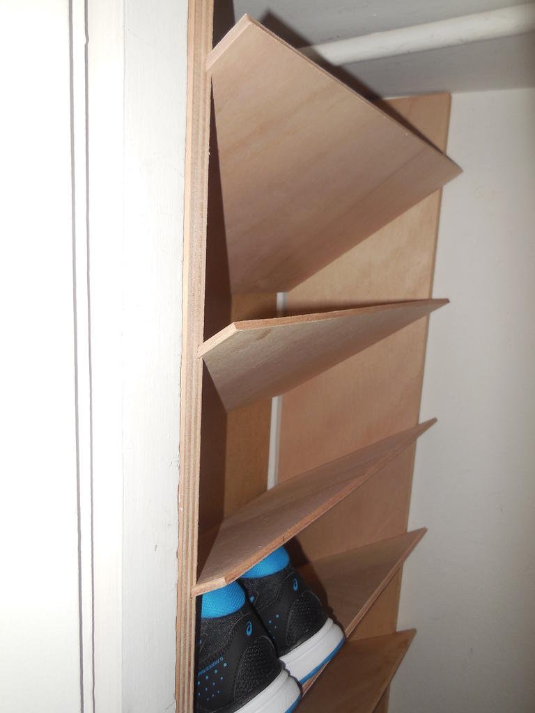

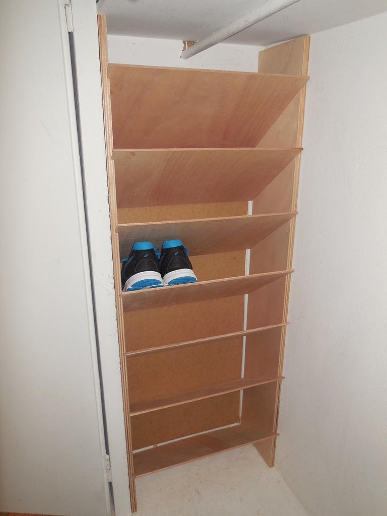

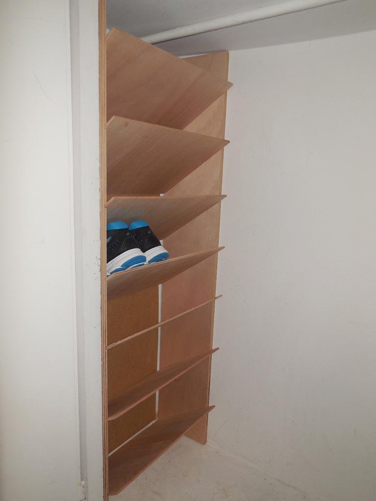

Παπουτσοθήκη μέσα στην ντουλάπα.
Κόντρα πλακέ 16mm τα πλαινά και 6 mm τα οριζόντια.
Τα αυλάκια τα άνοιξα με το ρούτερ.
Βίδες δεν χρειάστηκαν γιατί σφηνώσανε όλα μαζί και βγαίνουν εύκολα αν χρειαστεί.
Πίσω είναι mdf 4mm βιδωμένο στο νοβοπαν τις ντουλάπας.
Προτάσεις για βάψιμο;
Ωραία καί εξυπνη κατασκευή,αλλά δέν ξέρω τό κατά πόσο είναι σωστό να υπάρχει παπουτσοθήκη μέσα στήν ντουλάπα,από θέμα εξαερισμού.
Ωραία κατασκευη.
Βάψιμο απο απλο, κοινό, πλαστικό χρωμα μεχρι βερνίκι πολυουρεθάνης, έγχρωμο ή διάφανο.
Αν βάψεις με πλαστικό, ασταρωσε το προηγουμένως.
Πολύ ωραία κατασκευή Νίκο και πολύ θετικό το ότι δεν χρησιμοποίησες βίδες και κόλλα!
Από την στιγμή που είναι κόντρα πλακέ το μόνο που χρειάζεται είναι λίγο τρίψιμο αφού από την φύση του είναι ανθεκτικό σε υγρασία κ.λπ.
Σας ευχαριστώ όλους. Είναι η ντουλάπα με τα άπλυτα και με τα απορυπαντικά οπότε δεν υπάρχει θέμα μυρωδιάς στα ρούχα :)

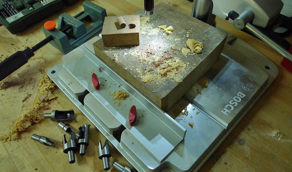

Eδω βλεπουμε τα plug cutters σε δραση.
Κοπη καβιλιας 10μμ για να καλυφθει τρυπα (για καλωδιο) σε επιπλο. Το τεμαχιο ξυλου πλησιαζε οσο περισσοτερο γινοταν το ξυλο του επιπλου σε αποχρωση.
Συνηθως τα plug cutters χρησιμοποιουνται για αισθητικους λογους, να καλυπτουν βιδες. Κοβονται απο το ιδιο ξυλο που ειναι η κατασκευη.
Η διαδικασια ειναι απλη. Με μετρια ταχυτητα σε κολωνατο δραπανο βυθιζεις το φρεζακι γυρω στο ενα+ εκατοστο. Μετα κουνας την καβιλια δεξια αριστερα και κοβεται.

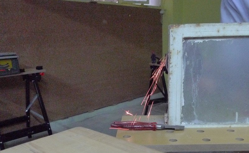

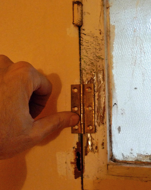

Αλλαγη μεντεσε παραθυρου για σημερα :)

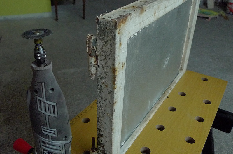

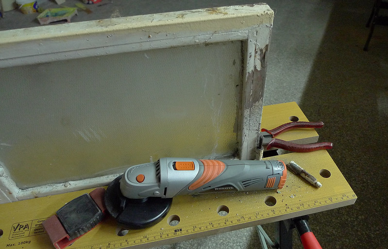

Κοπηκε ο μεντεσες ενος μικρου παραθυρου του υπογειου εξ'αιτιας της διαβρωσης.
Bγηκε λοιπον το μικρο παραθυρακι, μπηκε στην αρχοντομεγγενη του λιντλ για να κοπει ο υπολοιπος μεντεσες.
Η κοπη εγινε ανετα με dremel και δισκακι κοπης μεταλλων. Οχι τοσο ανετα βεβαια καθως επρεπε να κοπει η ηλεκτροκολληση που στερεωνε τον μεντεσε..
Μετα επρεπε να λειανθει το σημειο για να μπει ο νεος μεντεσες. Αυτο εγινε με ενα τροχακι μπαταριας 10βολτο, μαρκας terratek.
Σελφι κατα το τροχισμα:))

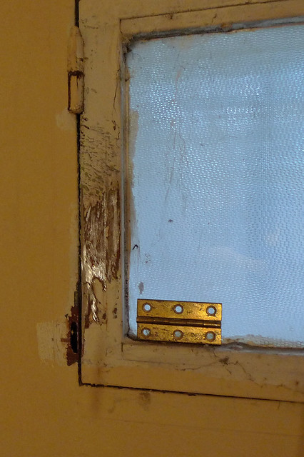

Αριστερα το παραθυρακι τοποθετημενο χωρις τον κατω μεντεσε. Δεξια το νεο μεντεσεδακι που θα βιδωθει στο σιδερενιο πλαισιο του παραθυρου.
Τα μεντεσεδακια δεν ειναι ακριβως τα ιδια... αλλα η δουλεια θα γινει μια χαρα:))
Aυτός είναι ένας μεντεσές για ξύλο μπρούτζινος μαλακός με μια λεπτή βελονίτσα μέσα. Δεν ξέρω για τι σκοπό είναι αυτό το παράθυρο , αν πέσει σε κανένα κεφάλι ή αν απλά το σπρώξει ή ακουμπήσει κάποιος αλλά δεν είναι ασφαλές όπως το σκέφτεσαι.
