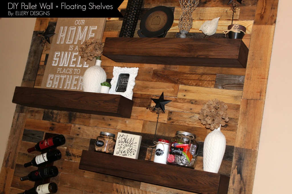

Παλετες ε;;;
Για εσενα θα βαλω μονο τα μισα απο αυτα που εβαλα στον Κωστα πιο πανω γιατι σε "συμπονω".
:flipout::flipout::flipout::flipout:
Για καυσόξυλα καλές είναι...
Α, και για μεταφορά εμπορευμάτων...
Αν πας να ξεφυγεις απο το absolut pallet look, εχει πολλη δουλεια και "σιχτιρι" το σπορ.
Τις εχουν καταντησει οπως ολα τα αλλα δλδ, Κυριακης χαρα, Δευτερας λυπη. Δεν ηταν ετσι τα παλλετοξυλα τα παλια.
Σε pallet look πάω. Κάτι σαν την φωτογραφία αλλά μακρόστενο με κρυφό φωτισμό με λεντοταινία γύρω γύρω.

Μεγαλο και δυσκολο προτζεκτ μαστορα και με πολυ δουλιτσα. Δεν μπορεις να φας τη μια πλευρα γιατι θα χαλλασεις την εμφανιση, οποτε οτι κανεις το κανεις απο τη μια.
Ενωση τα ξυλα με κολλα μονο, κρυφες βιδες (wolfcraft) ή βιδωμα σε μονοκοματα σανιδια πισω;
Μαλλον οχι σανιδια πισω γιατι αν εχουμε διαφορετικα παχη θα πρεπει να φερεις σε καποια ευθεια με λειαντηρα στην πισω μερια για να σου εφαρμοσουν.
Δυσκολακι λιγο αλλα ομορφο αποτελεσμα.

Ηδη εχω ενωσει τις ταβλες με ξυλοκολλα κ κρυφες βιδες με το χερι χωρις jig. Θα κανω και τελαρωμα απο πισω για να κολλησω τη λεντοταινια και για να το κραταει λιγο παραπανω ολο. Θα το κανω σε διαφορα μηκη τις σειρες με τις ταβλες πιο παλλετ λοοκ για μη κοβω. Η δυσκολια ειναι τα υψη των ξυλων να ταιριαζουν σε καθε σειρα.
