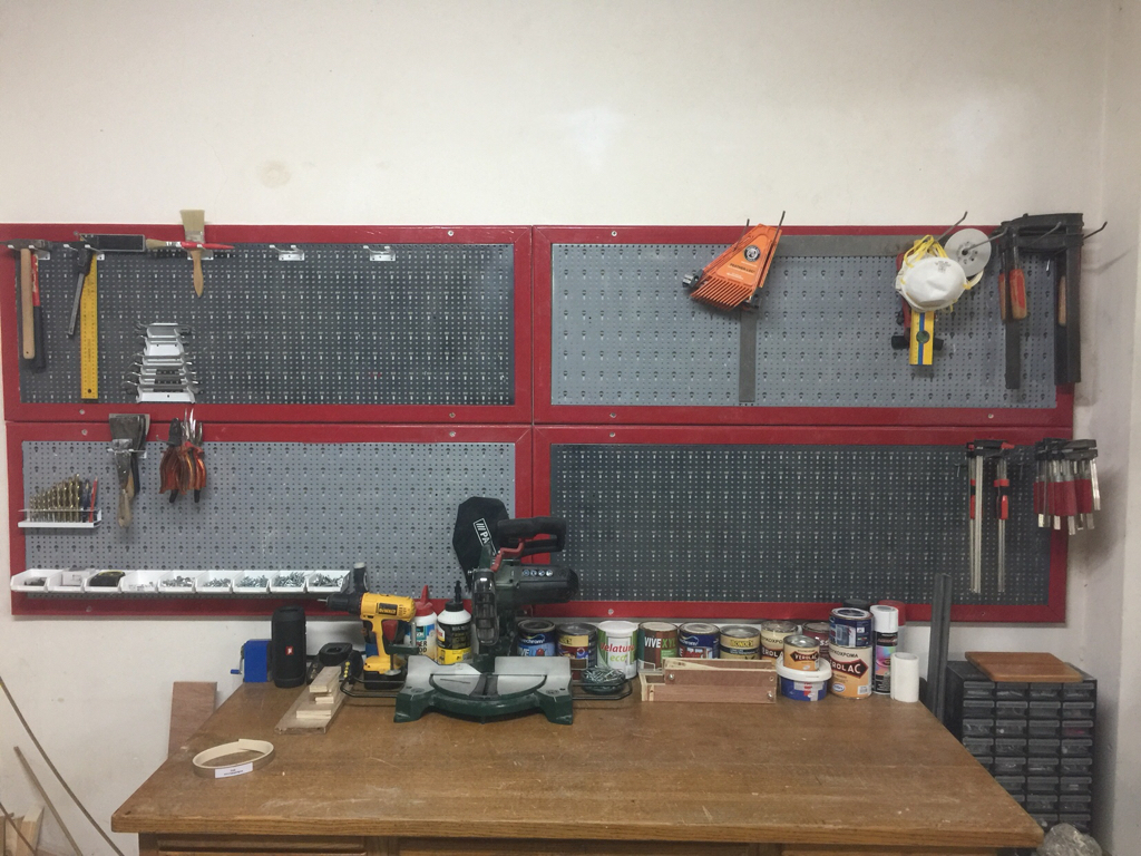

Είναι και που είχα ταξει σε άλλο topic, αλλά το περνάω εδώ μιας και είναι customιά όλο το εγχείρημα.
Το κόκκινο πλαίσιο που βλέπετε γύρω από τις διάτρητες πλάτες είναι ξύλινο πλανισμενο, περασμένο από ρουτερ και από τριβειο και τέλος βαμμένο με το αγαπημένο μου κόκκινο χρωμα.
Επιφυλάσσομαι μόλις ολοκληρώσω και το φράχτη του τραπεζιού που έχω φτιάξει να ανεβάσω φωτογραφίες. Είναι τραπέζι-πάγκος εργασίας.
