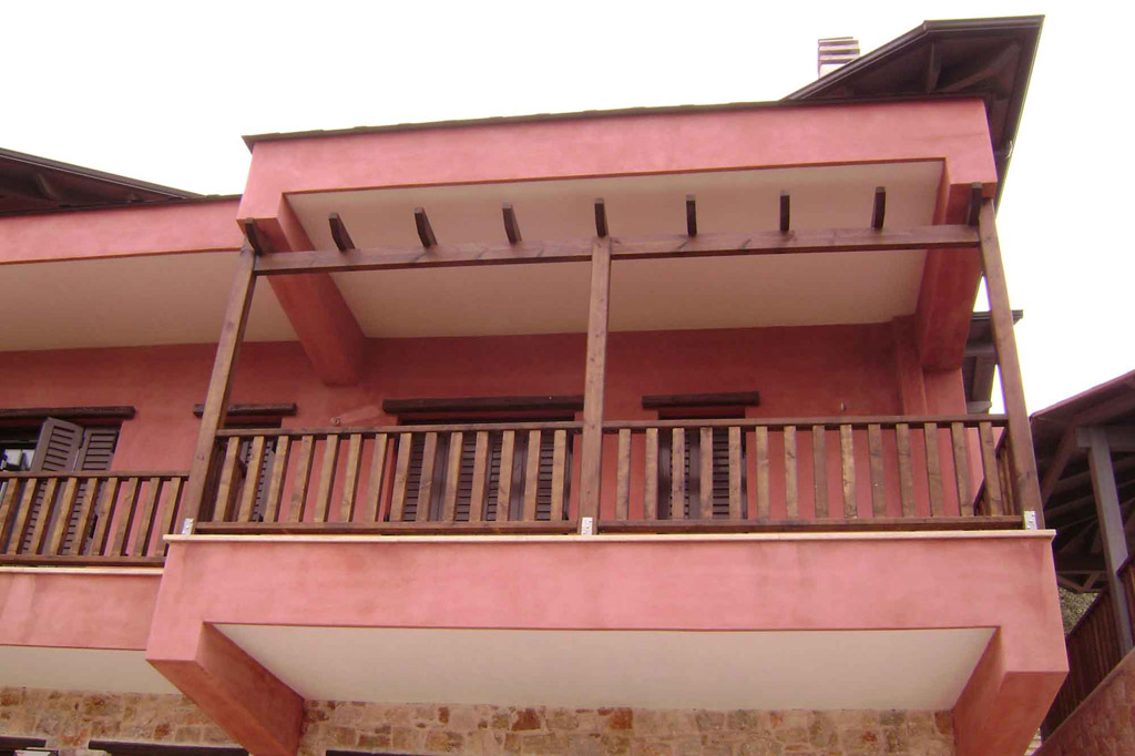

Καλησπέρα. Πως μπορώ να στηρίξω ξυλινα καγκελα μπαλκονιου σε μεταλλικο κοιλοδοκο? Με γωνίες?
Αρχικά καλώς ήρθες.
Αυτός είναι ο εύκολος τρόπος, οι γωνιές.
Αν πιάνουν τα χέρια σου, και είσαι μερακλής, μπορείς να ανοίξεις και σπειλρωμα στον κιλοδοκό και να βιδώσεις με βίδες Μ6 ή Μ8, ανάλογα το κάγκελο.
Γενικως ναι, με γωνιες.
Ειδικοτερα, μια φωτογραφια απο το ειδος του καγκελου/κοιλοδοκου/ιδανικου σημειου τοποθετησης θα βοηθουσε για καμμια πιθανως καλυτερη αισθητικα λυση.
Μπορεις να βαλεις στον κιλοδοκο πριτσινια με σπειρωμα και να στηριξεις τα ξυλα με αντιστοιχες βιδες
Δες περισσοτερα "Steel Rivet Nut" και ενα diy εργαλειο για τοποθετηση
Θα φτιαξω τέτοια καγκελα. Η μόνη διαφορά με την φωτογραφία είναι ότι έχω μεταλλικούς δοκούς στο μπαλκόνι. Αν δεν βάλω γωνίες, μπορώ να βιδωσω το ξύλο πάνω στον κοιλοδοκο κατευθείαν?
Σ´ αυτό που βλέπω, που ακουμπάνε στη κιλοδοκό μόνο τα οριζόντια ξύλα, κάντο με γωνιές.
Εγώ θα το κάνω σαν πλαίσιο. Να ακουμπάνε δηλαδή και τα κάθετα τα ακριανα.
Μπορώ να βιδωσω κατευθείαν πάνω στον δικό το ξύλο και αν με τι βιδες?
Πως κάνω σπειρωμα στον δοκό? Και τι νούμερο βιδες χρειάζεται να βάλω? Αν μπορείς να μου στείλεις φώτο την βιδα θα με βοηθούσες.
Για να κάνεις σπείρωμα χρειάζεσαι κολαούζο.
Ή απλά ανοίγεις τρύπες και χρησιμοποιείς τα πριτσίνια που σου έδειξε ο Σόφρων.

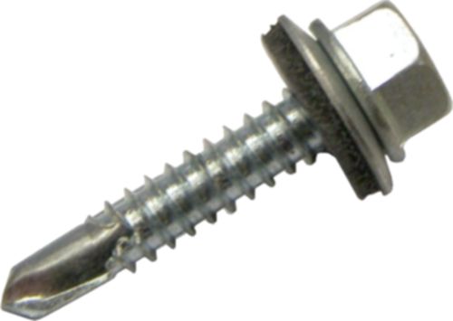

Επειδή όμως δεν σε κόβω να τα καταφέρνεις ίσως ο ευκολότερος τρόπος είναι να χρησιμοποιήσεις αυτοδιάτρητες βίδες.
Αν η κιλοδοκός είναι πολύ χοντρή κάνε πρώτα μια μικρότερη τρύπα με τρυπάνι κοβαλτίου για να βοηθηθείς.

Τελευταία ερώτηση. Τι είναι καλύτερο και ποιο σταθερό. Αυτό διάτρητη βιδα, γαλβανιζε βιδα με σπειρωμα στον δοκό η πριτσινια στον δοκο και μετά βιδα?
Ότι λύση κι αν επιλέξεις δεν θα έχεις κανένα πρόβλημα.
Τώρα, θεωρητικά μιλώντας, η πιο ασφαλής λύση θεωρώ οτι είναι το πριτσίνι γιατί έχει πολύ περισσότερο σπείρωμα και αποκλείεται να "κλωτσίσει" η βίδα.
