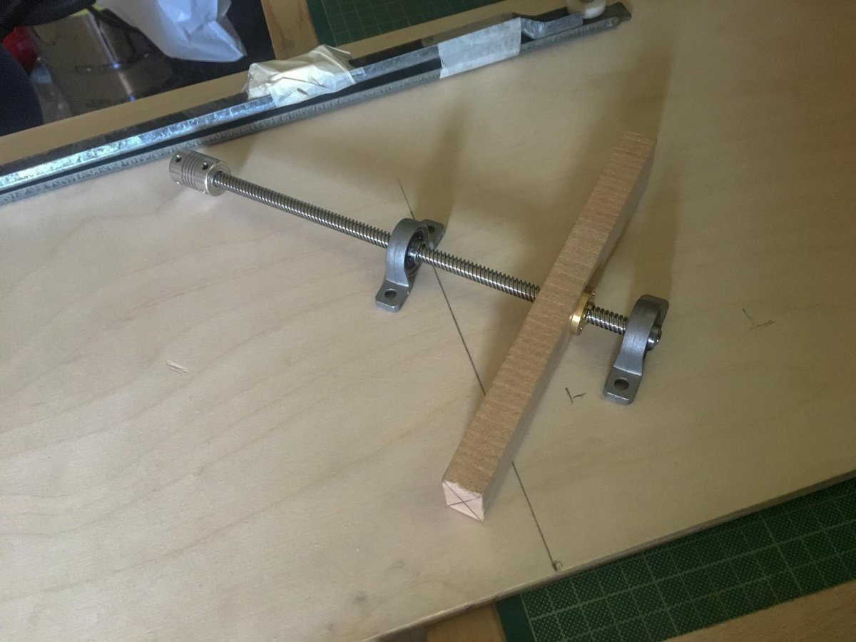

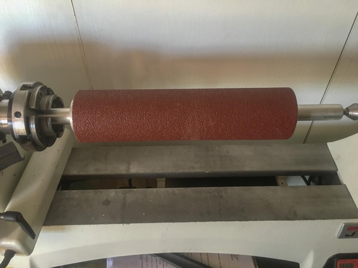

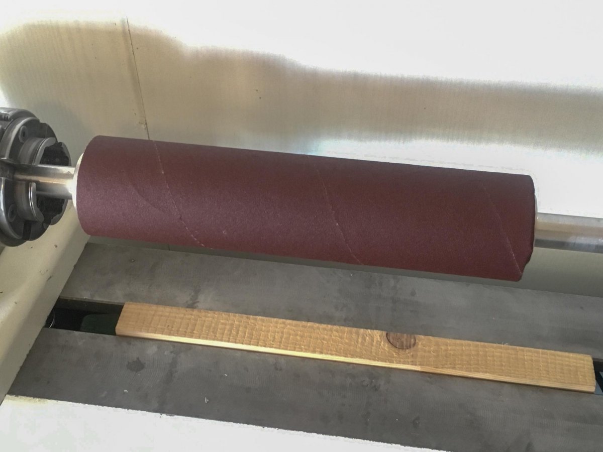

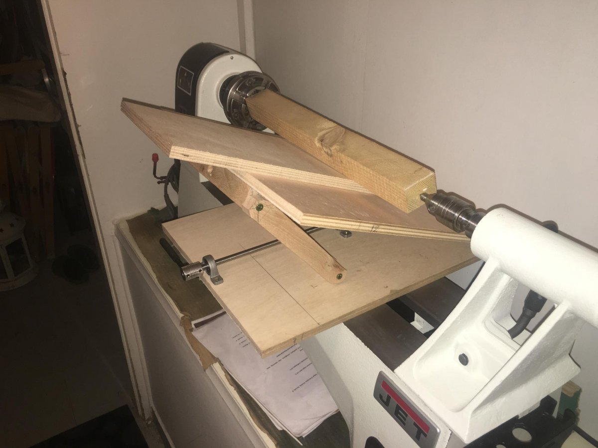

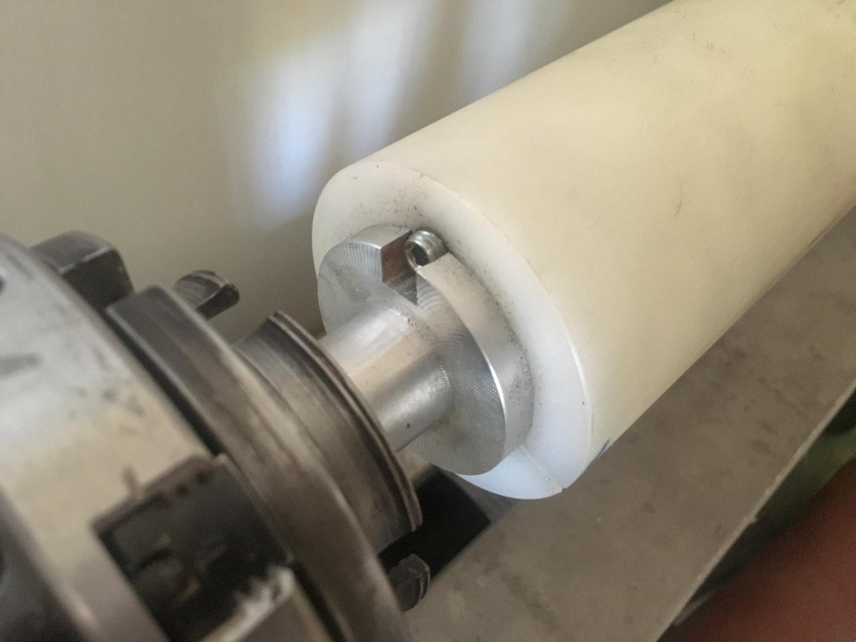

Επειδή πρόσφατα χρειάζτηκα ξεχονδριστήτα κι έτρεχα μια στο Νέο Κόσμο και μια στο Περιστέρι αποφάσισα να φτιάξω έναν σε συνδυασμό με τον τόρνο.
Το τύμπανο είναι το εύκολο κομμάτι, το έφτιαξα με ερταλόν, διαμέτρου 7 cm, αλουμινένιο άξονα 2,5 cm.

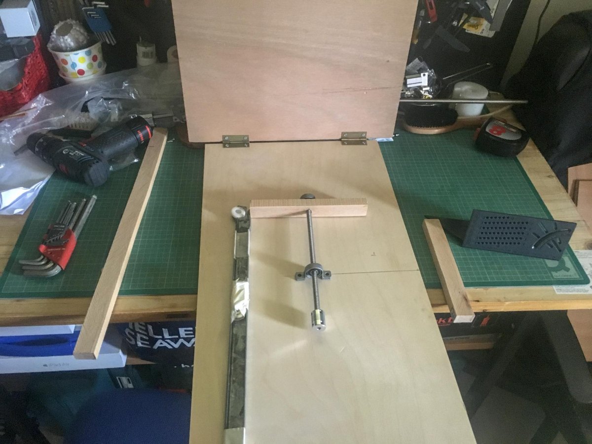

Αυτό που με προβληματίζει είναι ο πάγκος και ο τρόπος στήρηξης.
Έκανα μια δοκιμή να τον ανεβοκατεβάζω με ατέρμονα και περιστροφή από μπροστά αλλά το αποτέλεσμα δεν με ικανοποίησε. Δεν μου εμπνέει εμπιστοσύνη αυτός ο τρόπος στήριξεις, φοβάμαι τον τζόγο.
Αυτό που σκέφτομαι, σαν δεύτερη προσπάθεια, είναι να τοποθετήσω δύο ντίζες, δεξιά κι αριστερά, αλλά θέλω να μην γυρίζουν ξεχωριστά αλλά ταυτόχρονα, με ένα τιμόνι, για να έχω απόλυτο συγχρονισμό ανόδου-καθόδου, να μην χάνω δηλαδή στην οριζοντίωση ούτε χιλιοστό από άκρη σε άκρη.
Αυτό που σκέφτηκα είναι να ενώσω τις δύο ντίζες με δύο γρανάζια και αλυσσίδα ποδηλάτου. Μπορώ να το κάνω και με ιμάντα και ξ'υλινα ράουλα φτιαγμένα στον τόρνο αλλά δεν είμαι και πολύ σίγουρος αν θα χάνω κάτι από γλύστριμα στου ιμάντα σε κάποιο ζόρι.
Υπάρχει και η τρίτη λύση, με αυτιά και πεταλούδες δεξιά κι αριστερά αλλά εκεί δεν έχω τρόπο να ελέγχω την οριζοντίωση, αν είναι απόλυτα παράλληλο δυλαδή το τραπέζι με το τύμπανο. Αυτή η λύση βέβαια μου φαίνεται πιο σωστή μακροπρόθεσμα αφού στο ίδιο σύστημα θα γίνει κατασκευή και για πλάνη.
Ούφφφ....
Καμιά ιδέα;

Μπαμπη νομίζω η τρίτη λύση ειναι η καλύτερη.
Στάλθηκε από το MYA-L41 μου χρησιμοποιώντας Tapatalk
Βαγγέλη προς τα εκεί με βλέπω... Απλά εγώ δεν θα κάνω κάλυμα για υποδοχή σκούπας αλλά το πάνω μέρος θα το κάνω πλάνη.

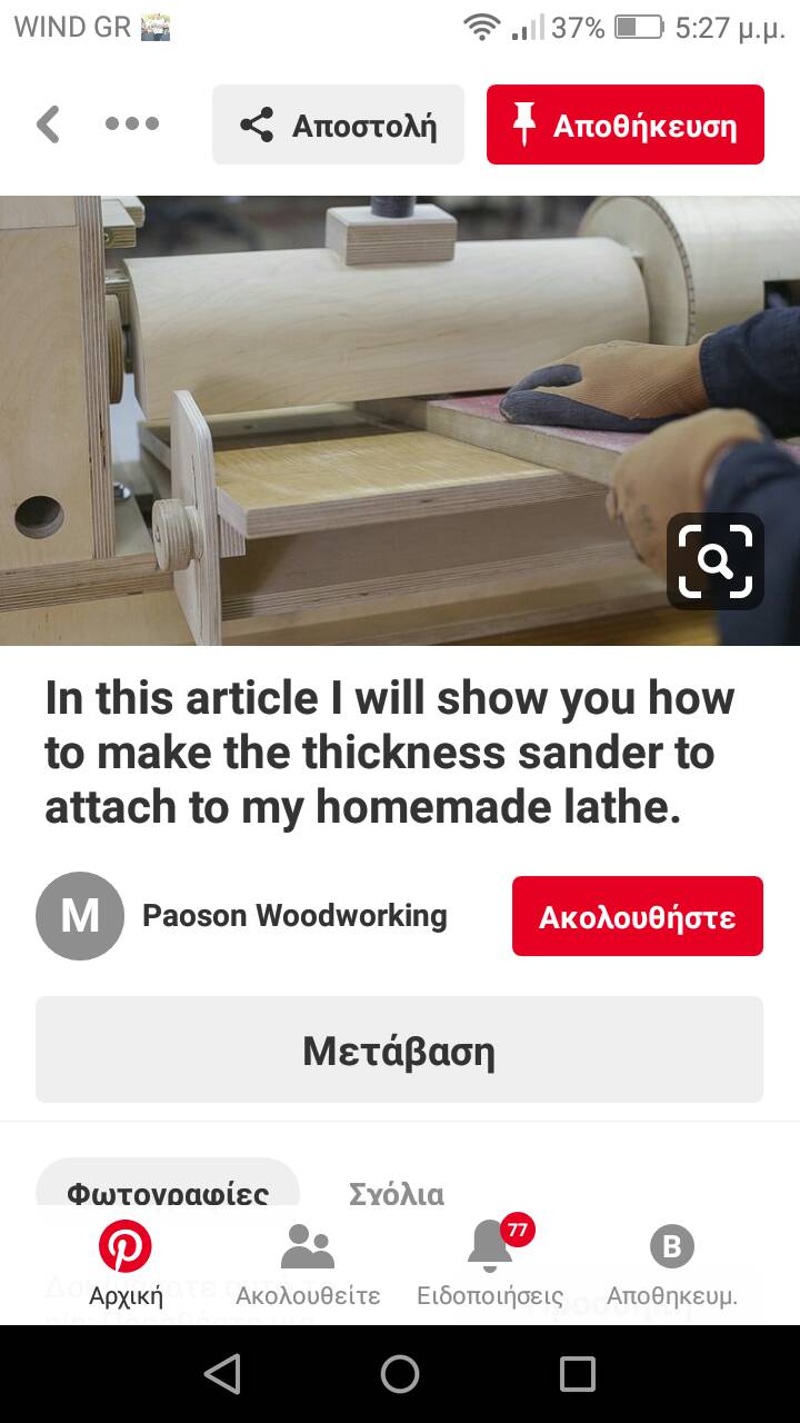

Περίπου σαν αυτό, αν μπορείς να καταλάβεις κάτι απ´αυτό που έχω κάνει.

Το έχω δεί αυτό Κώστα αλλά δεν μ´αρέσει ο τρόπος στήρηξης...
Αδύνατον να μην παλατζάρει μόνο με μια κεντρική ντίζα.
Αν και τα εχουμε πει, σιγουρα πρεπει να γινει ακαμπτη η πανω επιφανεια και επιμενω για τουλαχιστον 2 ντιζες-πεταλουδες κλπ.. Θα χανεις λιγο χρονο στο μετρημα δεξια αριστερα αλλά θα ειναι σιγουρο. Με τα γραναζια θα πεδευτεις πολυ και παλι θα μετρας.
Εκτος κι αν φτιαξεις κατι με μηχανισμο ανακλησης κρεβατιου σε συνδυασμο με τα κουζινετα σου
Όχι Ατανάς, αυτό δεν κρατάει τίποτε αν δεν κουμπώσει.
Βοηθάει λίγο στην σωστή ανάκλιση αλλά πάλι θα χρειαστείς το σφίξιμο με τις πλαϊνές πεταλούδες.

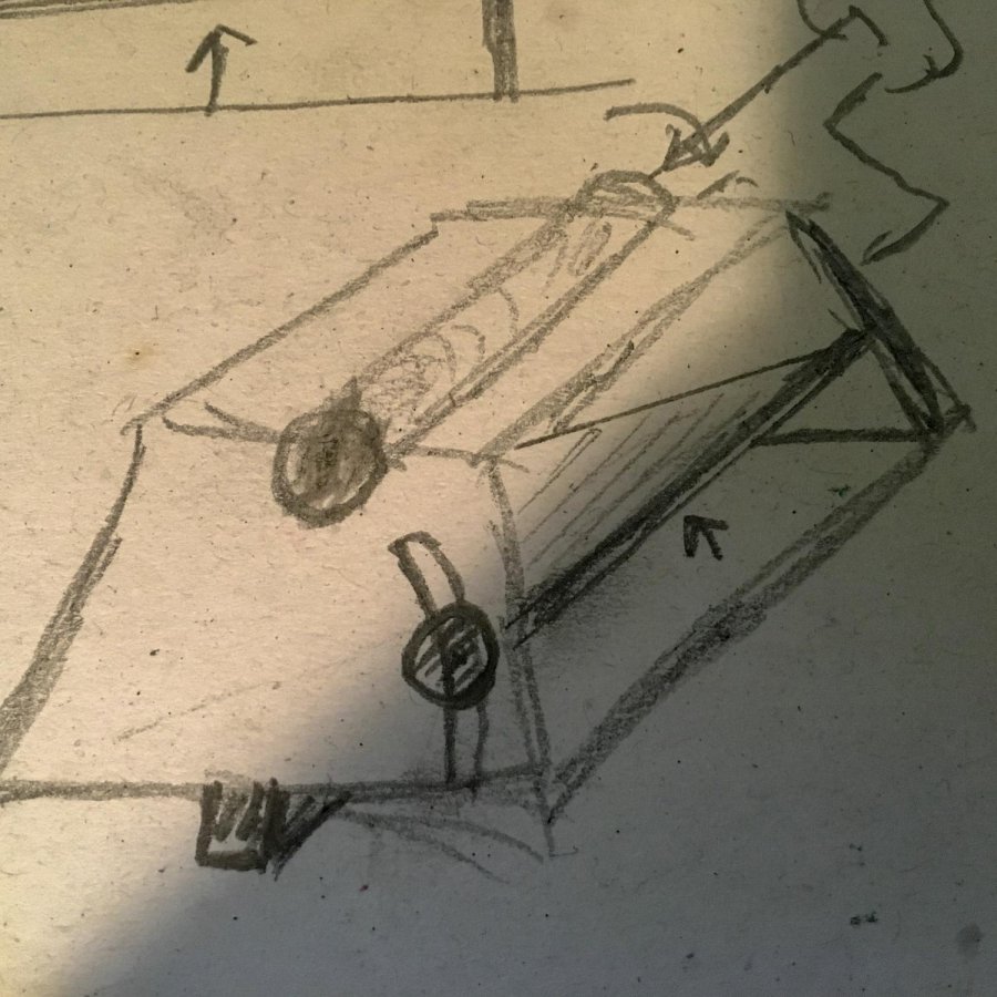

Στο τελευταίο σκαρίφημα που έκανα που έχεις ενστάσεις;
Λογικο το σκαριφημα αλλά πως θα το σταθεροποιεις στο χιλιοστο?
Καταλαβα οτι θα εχεις οδηγους σε καθετο πλαισιο δεξια - αριστερα
Αν εχεις εξωτερικες πεταλουδες, που θα κοντραρουν στο καθετο πλαισιο, με τις καθετες δυναμεις (που θα ειναι μεγαλες), εισαι σιγουρος οτι θα σταθεροποιηθουν εκει που θελεις?
αυτο που εβαλε ο Βαγγελης, ο μαστορας περναει σανιδακι, εσυ εισαι πιο hard και θα περνας μασιφ επιφανειες ... σε φοβαμαι!
Όπως τα λές μόνο οι ντίζες κρατάνε σε όποιο σημείο θές. Αυτά που έβαλες είναι σα να μην υπάρχουν.
Είχα σκεφτεί και μια πιο προχωρημένη λύση αλλά δεν την προχώρησα. Μιά σφήνα φαρδιά όσο και το τραπέζι που θα μπαινοβγαίνει με τον ατέρμονα.
Εδώ όμως χρειάζεται χώρος γιατί θα πρέπει η σφήνα να έρθει τελείως ελξωόταν χρειαστεί να περάσεις χοντρό ξύλο. Ούτως ή άλλως το ύψος γεν μπιρεί να είναι μεγάλο, υπολογίζω τους 9,5 πόντους σαν μέγιστο ύψος ξύλου.
