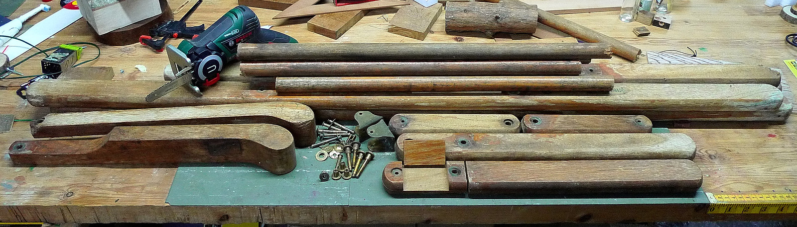

Μου εδωσαν μια σεζλονγκ ξαπλωστρα χωρις πανι οπου σκελετος ειναι μασιφ καρυδια! Μια τετοια.
Επειδη εκρινα οτι θα μου ηταν πιο πολυτιμη σαν πρωτη υλη παρα σαν ξαπλωστρα, την ελυσα προσεκτικα. Τα πριτσινια κοπηκαν με τρυπανι και ολα τα τεμαχια βγηκαν αλωβητα.
Μονο οι καβιλιες που συγκρατουσαν το πανι κοπηκαν με το αλυσοπριονακι της Bosch καθως ηταν κολλημενες γερα με κολλα.

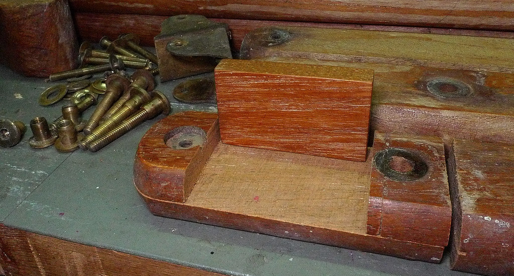

Εδω ο θησαυρος :)
Aυτα ειναι περιπου 7 μετρα ξυλο καρυδιας παχους 25χιλιοστων και πλατους 50 χιλιοστων. Δηλαδη οταν τα κοψεις στην μεση σου δινουν ενα σανιδακι συνολικου μηκους 14 μετρων χ 50μμ πλατος χ 12μμ παχος. Συν περιπου 3.5 μετρα καβιλιας παχους 25μμ.
Εδω καποια μπρουτζινα εξαρτηματα και ενα τεμαχιακι καρυδιας κομμενο απο εκει που βλεπετε, ψιλοτριμμενο και ψιλογυαλισμενο με κερι.
Θα γινει μπρελοκ με ενθετη φωτογραφια σε υγρο γυαλι και θα παει στον φιλο που μου χαρισε την ξαπλωστρα/πρωτη υλη.
Μπορει Κυριακο, καρυδια βεβαια μου ειπε ο ανθρωπος, αλλα οτι και να ειναι, ειναι ενα ωραιο και σκληρο ξυλο.

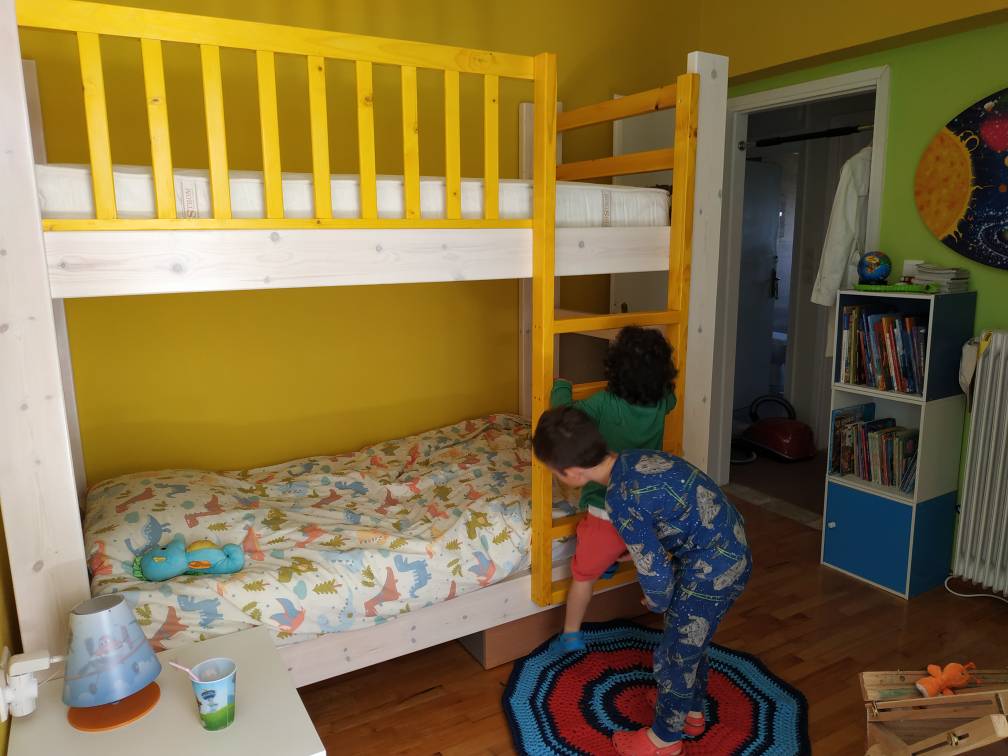

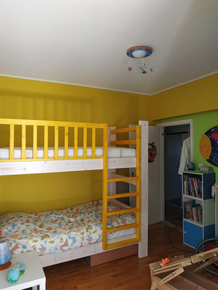

Είχα ανεβάσει πιο παλιά μια κουκετα (make a bunk bed-Jay Bates) για το γιαγιοσπιτο.Αφου πέτυχε το πείραμα είπα να κάνω άλλη μια για το παιδικό δωμάτιο μαζί με μια μίνι ανακαίνιση.Βαφτηκαν οι τοίχοι στα χρώματα που επέλεξε ο μεγάλος,φτιάχτηκε ένα φωτιστικό παζλ όπου θα το παρουσιάσω πιο αναλυτικα.Φωτογραφιες κατά τη διαδικασία δεν ανεβαζω για να μην κουραζω(είναι ακριβώς η ίδια με μικρές παραλλαγές)
Στάλθηκε από το MI MAX 3 μου χρησιμοποιώντας Tapatalk
Πάρα πολύ όμορφο βγήκε. Πες μας αν μπορείς καμιά κουβέντα για τις συνδέσεις των ξύλων και για τα χρώματα που έβαλες.
Καλησπέρα σε ολους
Μετά από τόσο διάβασμα εδω μέσα και τόσα βιντεάκια στο youtube αποφάσισα να πέσω στα βαθιά αντιγράφοντας ουσιαστικά μια κουκετα από τον jay bates (make a bunk bed). Μεγάλη πρόκληση καθώς τα περισσότερα εργαλεία τα χρησιμοποίησα για πρώτη φορά και με δυσκολία χώρου,αποθηκη-μπαλκονι -χαλια σκόνη κλπ.
Το αποτέλεσμα ήταν πέρα των προσδοκιών παρά τα οποία λάθη ορατά η μη έγιναν.
Χρησιμοποίησα δοκάρια 4,5χ9,5 και 4,5χ14,5 για τα πόδια και 4,5χ14,5 για τα πλαίσια του κρεβατιού τα οποία στρογγυλεψα με το ρουτερ.για τις τραβέρσες χρησιμοποίησα 4,5χ4,5.
Κόλλα και pocket holes για τις ενώσεις. Για τη σκαλα χρησιμοποίησα κόλλα και βίδες όπου κάλυψα με καβιλιες. Κατόπιν επέμβασης της γιαγιάς η οποία δεν περίμενε τέτοια ομορφιά κούμπωσα και δύο συρτάρια.
Έβαψα με γκρι βερνικοχρωμα της benjamin moore και ανήλινη κίτρινη σε φακελάκι.το γκρι είναι δύο χέρια ενώ το κίτρινο ένα.τελος τελείωσα με δύο χερια wax finish polyvin σατινε το οποίο άφησε ένα πανέμορφο αποτέλεσμα.
Η κουκετα πηρε θέση στη γιαγιά και ήδη άρχισε να αξιοποιείται. Όλο το εγχείρημα κόστισε περίπου 220 αλλά η χαρά και η υπερηφάνεια του μπαμπα δε μετριέται με τίποτα!
Είχα και καλό βοηθό βεβαίως βεβαίως, τον μεγάλο μου γιο ο οποίος έβαψε όλα τα κίτρινα μέρη με μεγάλη επιτυχία!!
Οι παρακάτω φωτογραφίες ειναι μια μικρή περίληψη των όσων εκανα
Στάλθηκε από το Redmi Note 2 μου χρησιμοποιώντας Tapatalk
Εδώ είναι η προηγούμενη κατασκευή.Το λευκό είναι περασμένο με syntilor xylodhone βερνίκι εμποτισμού δύο χέρια και το κίτρινο είναι η γνωστή ανιλινη clou.κι από πάνω 2 χέρια σατινε βερνίκι της syntilor,λίγο ακριβό αλλά πολύ καλό.
Αυτό που έκανα ήταν πιο σωστή επιλογή ξυλων(όσο το δυνατόν πιο ίσια) και πιο σωστή επιλογή τοποθεσίας κατασκευής.Τα έκανα όλα στο εξοχικό όπου είχα πολύ χώρο και μου πήρε σχεδον τρεις μέρες κι όχι ένα μήνα που μου πήρε η πρωτη.Επισης βελτίωσα τις αποστάσεις των κάθετων ώστε να μη σφωνωνουν τα μαξιλάρια.Αυτα σε γενικές γραμμες

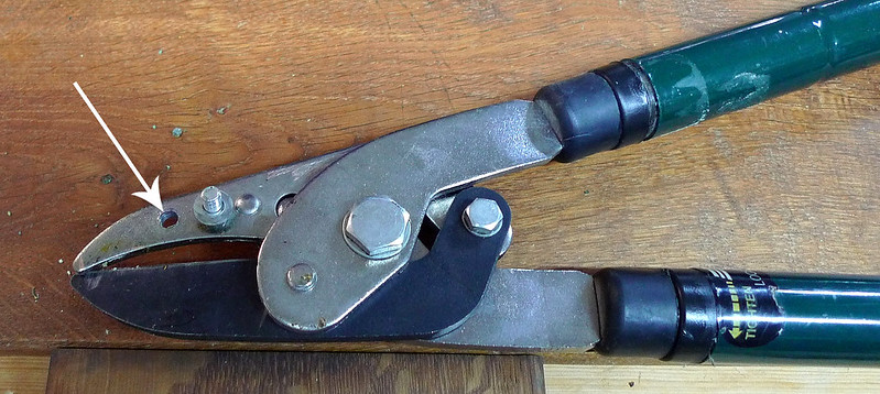

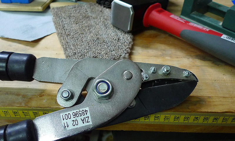

Πριν λιγες μερες αν θυμαστε εψαχνα ανταλλακτικο λαμακι για ενα κλαδευτηρι του ..lidl που εσπασε καθως ηταν αλουμινενιο! :)
Eδω το μερος που βιδωνε το λαμακι που εσπασε.

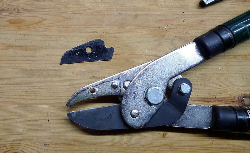

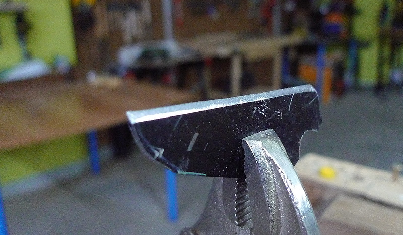

Η πιο δυσκολη φαση ηταν να βρω ενα γερο ατσαλινο λαμακι παχους περιπου 2μμ για να το κοψω στο σχημα του παλαιου.
Βρηκα κατι, ενα εξαρτημα απο τον σκελετο ενος ηλεκτρικου εργαλειου κηπου αλλα δεν ηταν αυτο που ηθελα σε παχος και σκληροτητα.
Εδω το εξαρτημα απο το οποιο εκοψα ενα λαμακι που ειχε και μια τρυπα η οποια βολευει καθως ειναι στο σημειο που ηταν και στο παλιο λαμακι.

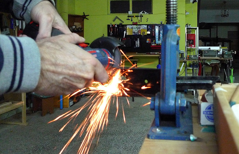

Το τροχακι της Bosch εκανε παλι αριστη δουλεια. Πηγαινε λιγο αργα αυτη την φορα επειδη το μεταλλο ηταν σκληρο, αλλα η κοπη ηταν σχεδον τελεια στην ευθεια.
Να πω οτι η σωληνομεγγενη ειναι η ιδανικη μεγγενη οχι μονο για σωληνες αλλα για οτιδηποτε μπορει να δραπωσει. Οτι πιανει δεν κουνιεται με τιποτα, μα με τιποτα λεμε!!
Επειτα το λαμακι μορφοποιηθηκε με την βοηθεια του Dremel και του πορτοκαλι bit, της πετρας τροχισματος.

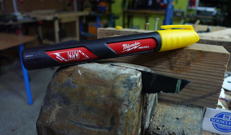

Μια παρενθεση εδω για να πω οτι βρηκα παρα πολυ χρησιμο τον κιτρινο μαρκαδορο της Μιlwaukee σε σημαδεματα πανω σε σκουρες επιφανειες, οπως παρακατω.
Εχω παρει και πιο φτηνους απο Κινα αλλα ειναι πολυ πιο ευαισθητοι σε σκονες. Σε τραχειες επιφανειες και λιπαρες επιφανειες δεν κανουν καθολου βεβαια.

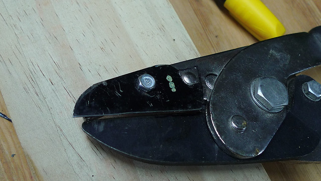

Επειτα δημιουργηθηκε μια υποτυπωδης κοψη στο λαμακι με την βοηθεια αρχικα του bit τροχισματος της dremel και κατοπιν μιας μεγαλης λιμας.
Eπειτα μπηκε προχειρα το λαμακι στο κλαδευτηρι για να σημαδευτουν που θα γινουν οι τρυπες για να μπουν και αλλες βιδες για καλυτερη στηριξη της λαμας.
Το τελευταιο σταδιο ηταν να βιδωθουν οι τρεις βιδες παχους 3μμ στο λαμακι και να πιαστουν με παξιμαδι απο την πισω πλευρα.

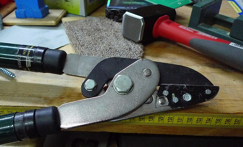

Εδω η μπροστινη πλευρα
Και εδω η πισω.
Αισθητικα η εμφανιση ειναι για τα πανηγυρια, αλλα στην πραξη το κλαδευτηρι επανηλθε στην ενεργο δραση!
Ψαχνω ομως ενα σκληρο λαμακι παχους 2μμ για να αντικαταστισω το υπαρχον των 1.5μμ γιατι στο ζορι, σε χοντρα κλαδια και σε καταχρηση (στριψιμο εργαλειου) θελω να αντεξει.

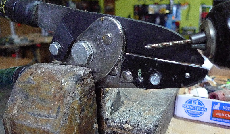

Και μια λεπτομερεια του μαστορεματος.
Στα σκληρα και πολυ σκληρα μεταλλα τα κοινα τρυπανια δεν θα κανουν δουλεια, η θα κανουν αλλα θα μας ταλαιπωρησουν παρα πολυ και σε χρονο και σε φθορα του ιδιου του τρυπανιου. Εκει χρειαζονται τρυπανια με επικαλυψη τιτανιου (σχετικα φτηνα) που ειναι τα σκληροτερα που υπαρχουν αλλα χανουν σχετικα συντομα την επικαλυψη τους και δεν τροχιζονται, ειτε τρυπανια κοβαλτιου τα οποια ειναι σκληρα (οχι σαν του τιτανιου) αλλα ακονιζονται καθως δεν υπαρχει επικαλυψη. Ειναι συμπαγες κραμα ατσαλιου και 5-8% cobalt.
Προσωπικα προτιμω τα τρυπανακια κοβαλτιου. Εδω μια σχετικη φωτο αλλα με το τρυπανακι δυστυχως off focus.. :)
