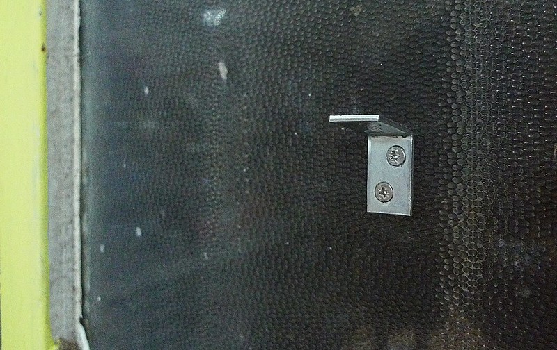

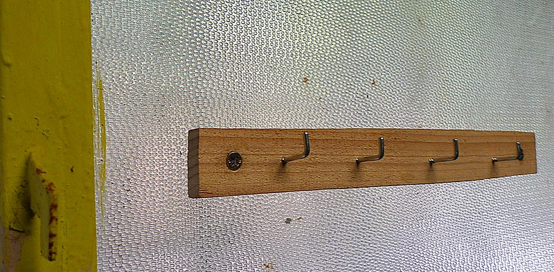

Βιδωμα ξυλοβιδας σε τζαμι. Οπως βιδωνουμε σε ξυλο/μεταλλο, αλλα σε τζαμι. Οπως στην φωτο με τις βιδες στον καθρεπτη που εβαλα στο προηγουμενο ποστ.
Εδω οι βιδες βιδωμενες στο τζαμακι του εργαστηριου
ΟΚ...
Θα περιμένω την παρουσίαση για περισσότερες λεπτομέρειες. Νόμιζα οτί απλά τρυπάς το γυαλί και βιδώνεις σε κάτι σταθερό από πίσω.
Oχι πισω το τζαμι δεν υπαρχει τιποτα σταθερο.
Τις βιδες τις διαμορφωνω εγω, κανω μια απλη αλλα ειδικη επεξεργασια. Αυριο μεθαυριο θα ανεβασω φωτο.

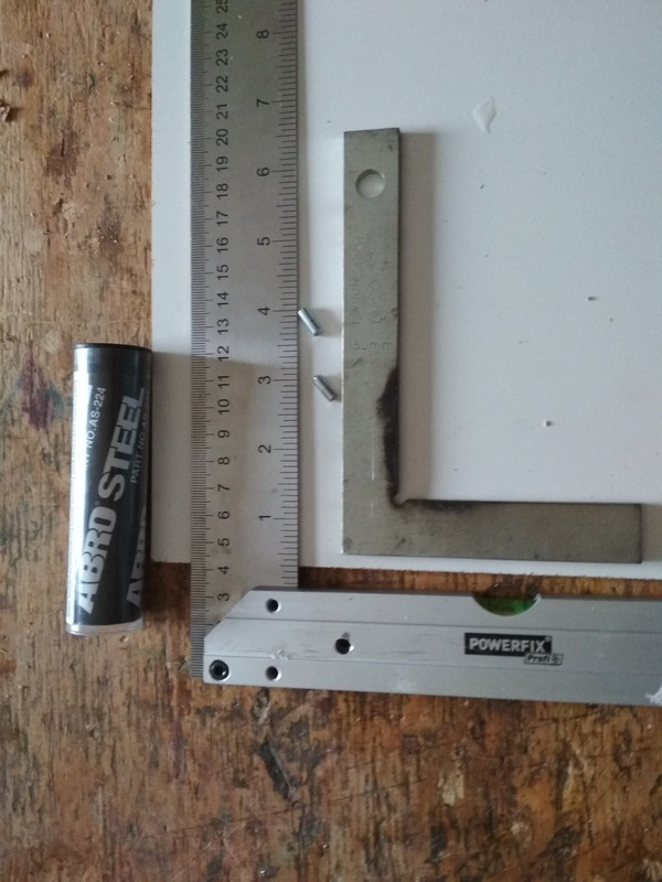

Γνωστα τα εργαλεια powerfix για την ακριβεια τους αλλα παντα σηκωνουν βελτιωση...
Επειδη στους 60 ποντους εχανε +1mm στο γωνιασμα, το βελτιωσα εχοντας ως προτυπο μια γωνια °90.
Τρυπησα τους δυο πειρους με το τρυπανι, τους αφαιρεσα. Γωνιασα σωστα τη γωνια αλουμινιου και τη σταθεροποιησα με κολλα epoxy.
Επλασα λιγη κολλα συο συστατικων μεταλλου και ευελπιστω οι δυο νεοι «πειροι» που δημιουηργησα να ανταπεξελθουν στις οποιες δυναμεις ασκηθουν πανω τους και να μην χαθει η ακριβεια.
Αριστος μαστορα μου, αυτες οι εξυπνες βελτιωσεις μου αρεσουν πολυ :a0210:
Οι πειροι απο τον εποξικο στοκο ειναι πιθανον να φυγουν σε καποιο πεσιμο λογω της πολυ μικρης τους διαμετρου.
Αφου εχει σταθεροποιηθει η σωστη γωνια, ισως να εκανες και μια αλλη τρυπα 2-3 χιλιοστων οπου θα εβαζες και εναν αληθινο πειρο.
""Γνωστα τα εργαλεια powerfix για την ακριβεια τους αλλα παντα σηκωνουν βελτιωση..."" Καλό !!!!:flipout:
Αφού την ρυθμίσεις σωστά σφίξε την βίδα στην γωνία ...πιάσε την γωνιά στην άκρη της μέγγενης με τις τρύπες για τους πείρους απ´έξω ...κάνε μια όμορφη νέα τρύπα στην μέση και φτιάξε βόλτες ...και βάλε μια πονηρή φρεζάτη βίδα και θα έχεις μια φοβερή και ακριβείας μεγάλη γωνία Powerfix.

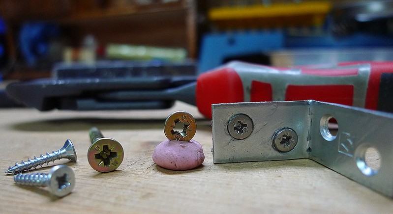

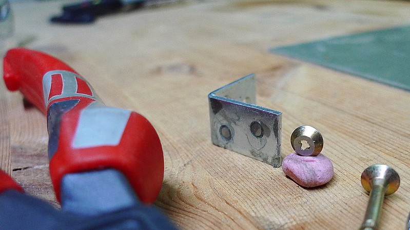

Εφαρμογη ξυλοβιδας σε τζαμι. Επειδη καθε ιντσα του χωρου που εργαζομαστε ειναι πολυτιμη.

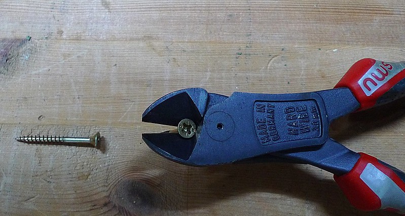

Αρχικα πρεπει να γινει μια διαμορφωση της βιδας η οποια ειναι το Α και το Ω της υποθεσης. Υπαρχει ο γρηγορος τροπος, υπαρχει και ο μερακλιδικος.
Ο μερακλιδικος τροπος καλει να χρησιμποιησουμε εναν καλο κοφτη αναλογα το παχος της βιδας.
Εδω ο κοφτης της NWS, με οριο κοπης τα 3μμ ασταλι, κοβει ευκολα τα 2.7μμ τους στελεχους της βιδας.

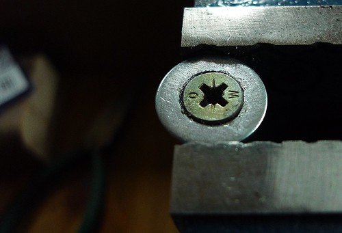

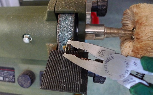

Το δευτερο βημα και τελευταιο ειναι η λειανση και διαμορφωση του κεφαλιου της βιδας κατω απο 2μμ παχος.
Για αυτο το σταδιο χρειαζεται μια πενσα με καταλληλες εγκοπες στις σιαγωνες για να συγκρατει γερα την κεφαλη της βιδας πανω στον διδυμο τροχο.

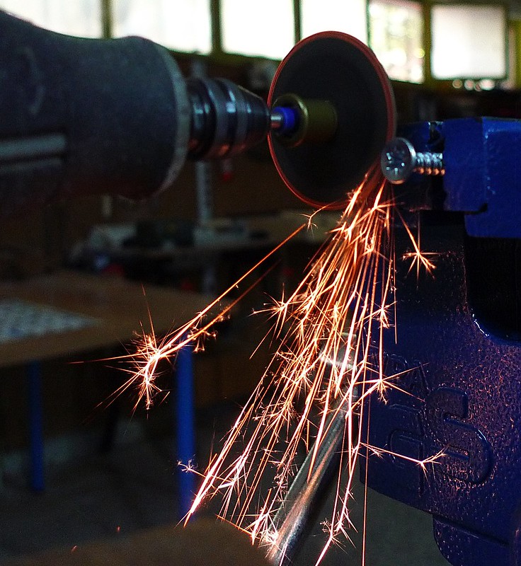

Ο γρηγορος τροπος ειναι η χρηση ενος λεπτου δισκου κοπης μεταλλων της Dremel και η δουλεια τελειωνει σε περιπου 12 δευτερολεπτα.
Εδω δεν μπορω να μην παρατηρησω την εκρηξη των σπιθων στο τελος της ζωης τους που ειναι εντυπωσιακο. O κυκλος της ζωης της σπιθας ειναι καποια χιλιοστα του δευτερολεπτου :)
Μετα τις επιστημονικες παρατηρησεις ερχομαστε στο σταδιο της εφαρμογης.
Εδω βλεπουμε τι ομορφα που φωλιαζουν οι κομμενες βιδες μεσα στον φιλοξενο φρεζατο χωρο μιας μεταλλικης γωνιας
Και εδω το πισω μερος
Αυτα περι βιδωματος ξυλοβιδας σε τζαμι επειδη τα μαστορεματα εχουν ...και την αστεια τους πλευρα :))

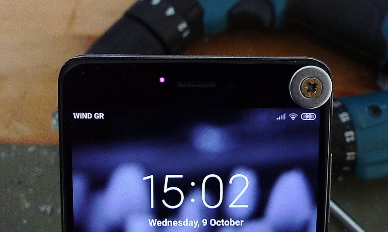

Eγω ηδη εφτιαξα αλλες 4 βιδες μαιμου πανω σε ροδελες για φιλους που θελουν να κανουν αστειακια και να τις κολλανε σε διαφορα σημεια, οπως με την επιδιορθωμενη οθονη κινητου :))

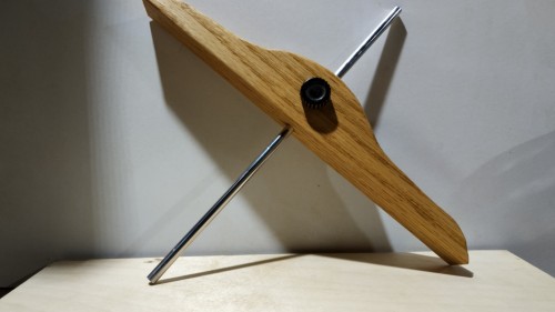

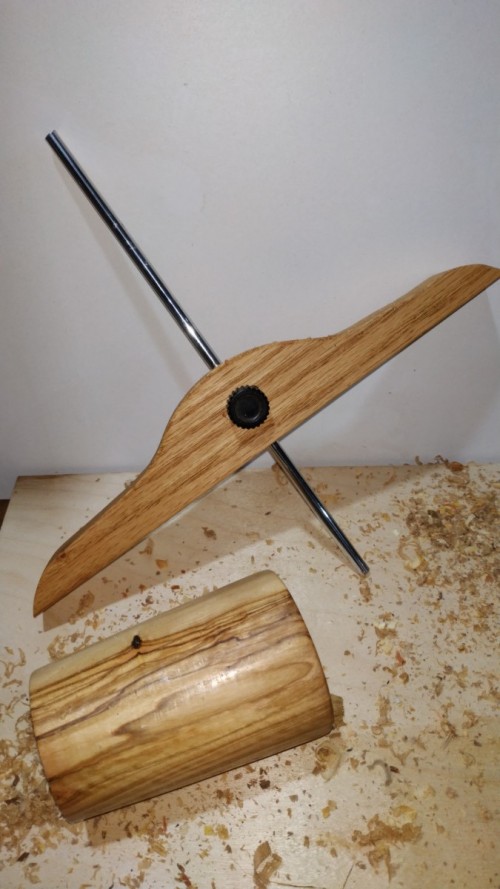

Κατασκευή εργαλείου μέτρησης βάθους για φίλο τορναδόρο.
Το σχέδιο φτιάχτηκε σε CAD, εκτυπώθηκε και κολλήθηκε στο προς κοπή ξύλο με προσωρινή κόλα σπρέι.
Το ξύλο είναι Δρυς Ροζέ που μου είχε μείνει και το στέλεχος από ράβδο αλουμινίου η οποία γυαλίστηκε με πανόβουρτσα.
Η βίδα είναι μια βίδα M4 που βρήκαμε σε κάποιο κουτάκι στο εργαστήριο και για να πιάσει στο ξύλο, μπήκε πρώτα μπούσουλας M4.
Περάστηκε με χειροποίητη πάστα από μελισσοκέρι και παραφίνη και παραδόθηκε στον φίλο.
Το Σχέδιο εδώ για όποιον θέλει να το χρησιμοποιήσει.
