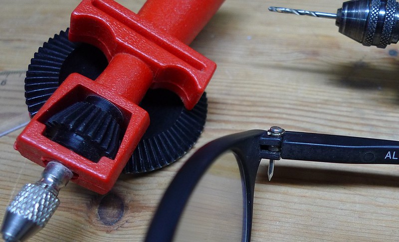

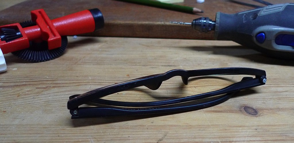

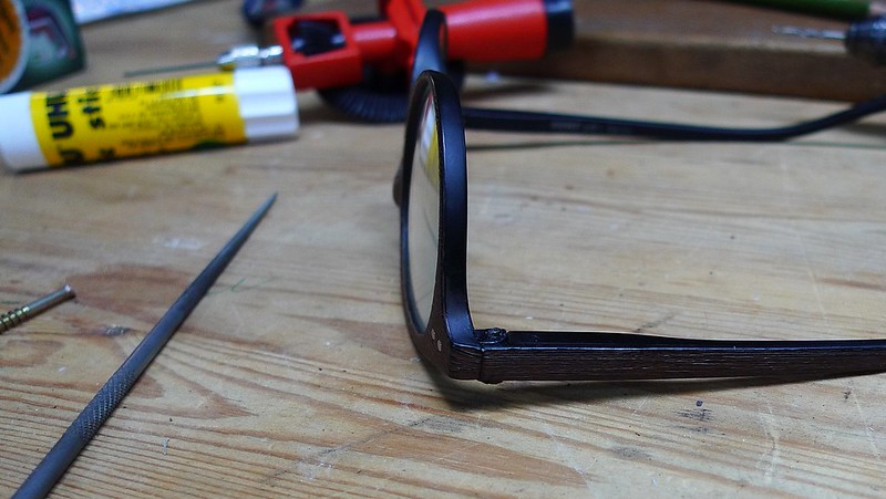

Σπασμενα γυαλια, ενος γνωστου καποιου φιλου μου, στον μεντεσε.

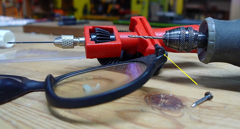

Στο κατω μερος φαινονται και καποιες μικρες ροδελες που εχω κοψει και τις οποιες θα τις σφιξω με πενσα για να φτιαξω μια μινι ροδελα που χρειαζομαι.
Αρχικα εγινε μια τρυπα απο την κατω πλευρα του πλαστικου μεντεσε που δεν υπηρχε αλλα τωρα χρειαζεται για να περασω μεσα ενα καρφι, απο πανω μεχρι κατω.
Το βελος δειχνει την τρυπα που εγινε
Η τρυπα αρχικα εγινε με τρυπανακι χειρος 0.8μμ για να γινει ακριβως στο κεντρο και μετα ανοιχτηκε κανονικα με Dremel και τρυπανι 1.3μμ.

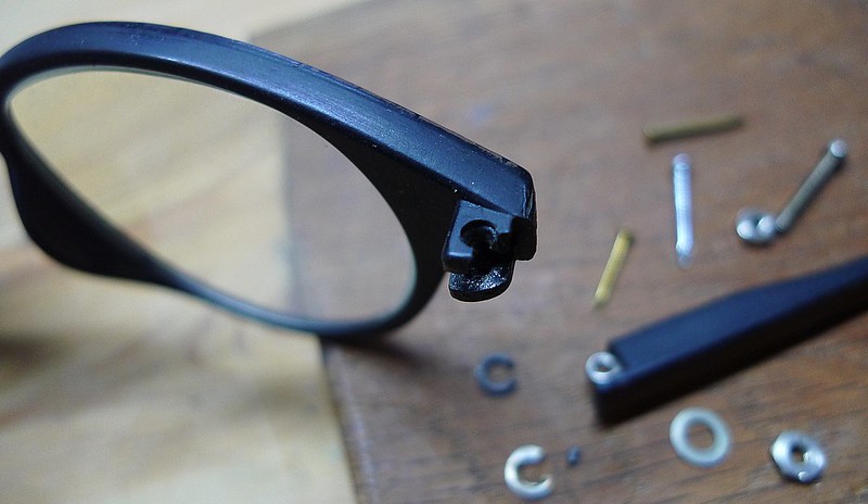

Εδω το setup. To καρφι με την τροποποιημενη ροδελα περασε μεσα απο την ροδελα του σκελετου και βγηκε απο την κατω πλευρα, εκει που εγινε η τρυπα στον μεντεσε.
Το δυσκολο ειναι να πιασει καλα η μικρη ροδελα στον ελαχιστο χωρο που υπαρχει χωρις να εμποδιζεται το ανοιγοκλειμα του σκελετου.
Χρησιμοποιηθηκε κολλα στιγμης gel loctite και ελαχιστη εποξικη κολλα 5 λεπτων του λιντλ.
Απο κατω κοπηκε το καρφι σχεδον συριζα και μπηκε κολλα στιγμης για σταθεροτητα. Θα μπορουσε να εμπαινε εποξικη αλλα ισως να μη φαινοταν καλο.
Τα γυαλακια ειναι ετοιμα
Αν ξανασπασουν θα τα ξανακολλησουμε αποκλειστικα εποξικη κολλα J&B οπου θα θυσιαστει η αισθητικη προς οφελος της αντοχης :)

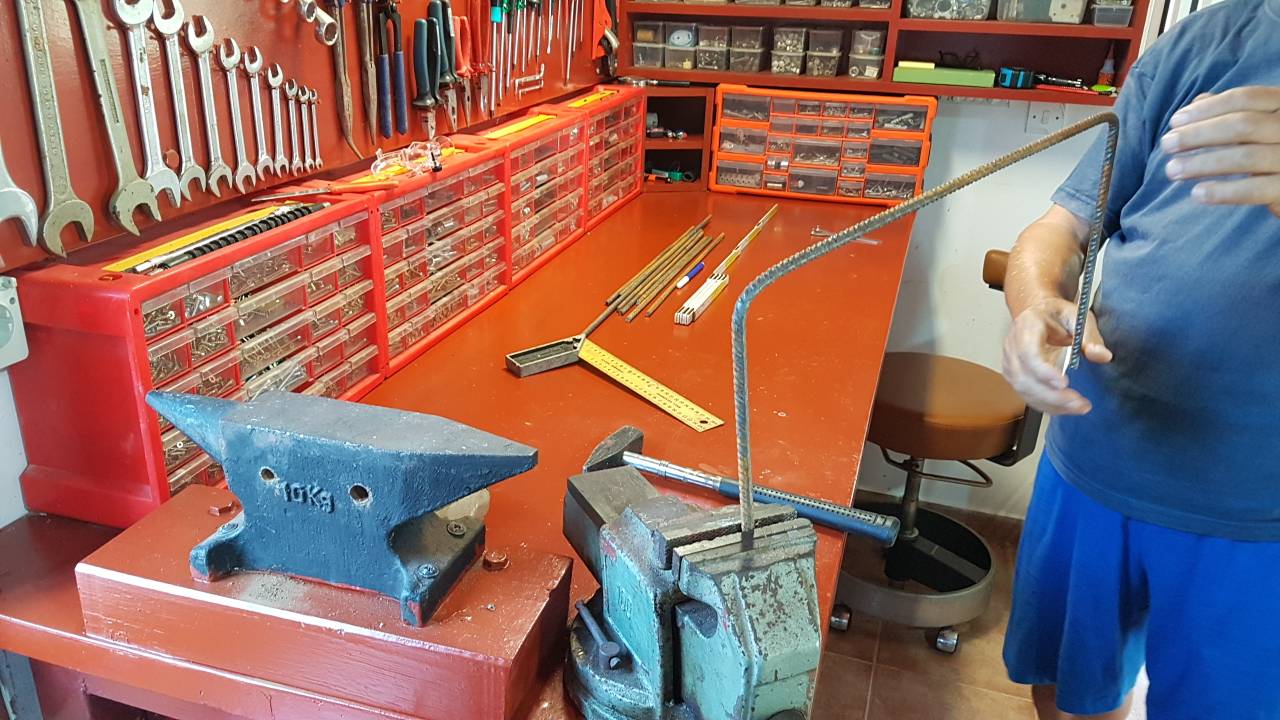

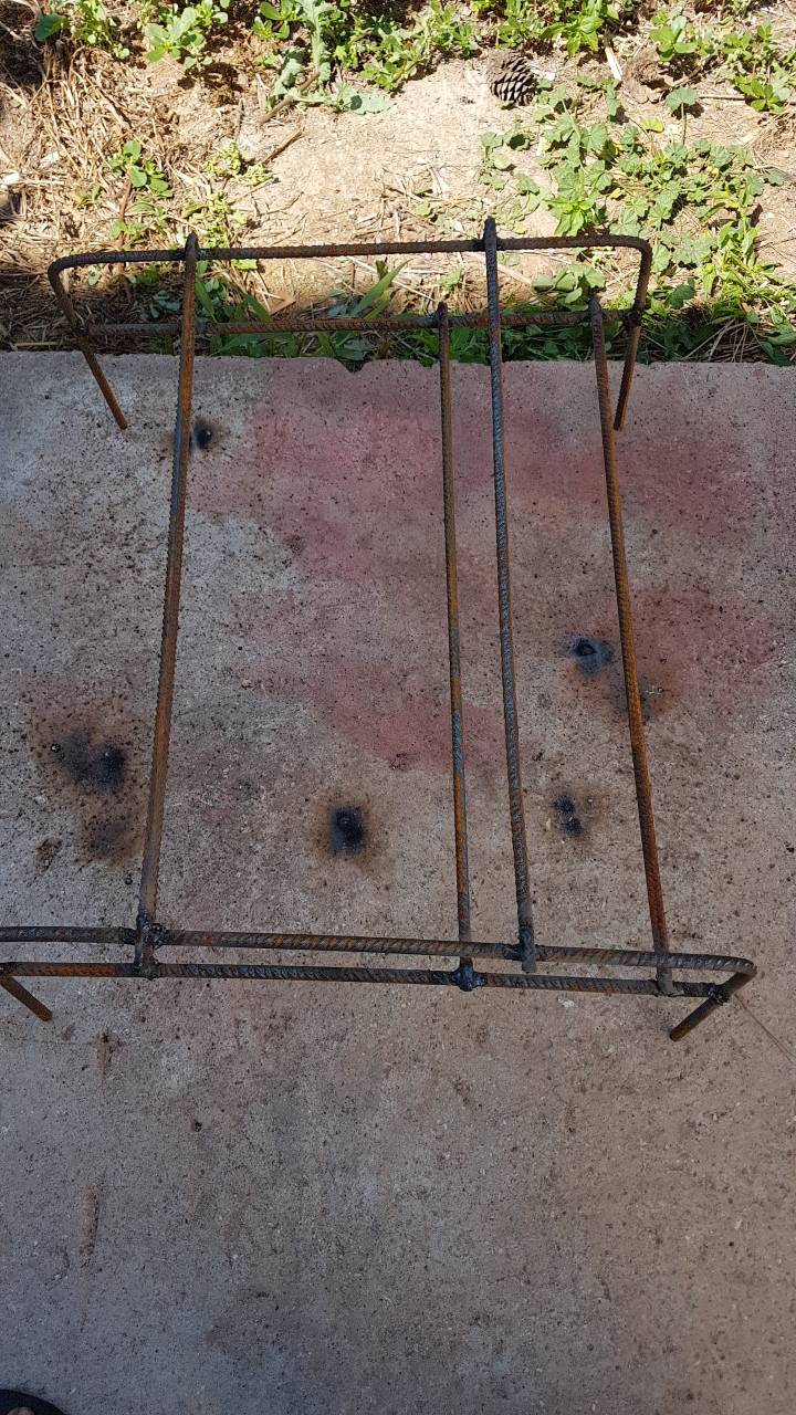

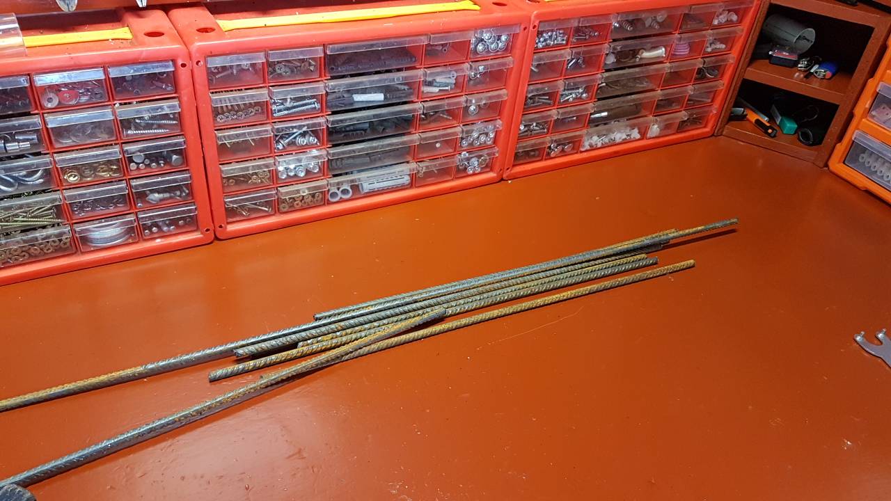

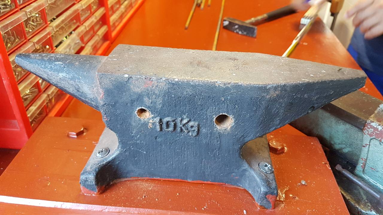

Μια κατασκευουλα, οχι κατι φοβερο, αλλα ευκολο, γρηγορο και χρησιμο ενιοτε (εχουμε φτιαξει με το θειο 3-4, οποιος τη βλεπει που εχει ψησταρια ζηταει και μια).
Κατασκευη diy πυροστιας ή "σιδεροστιας". Βασης δηλαδη για τις σχαρες ψησιματος του τζακιου ή της ψησταριας.

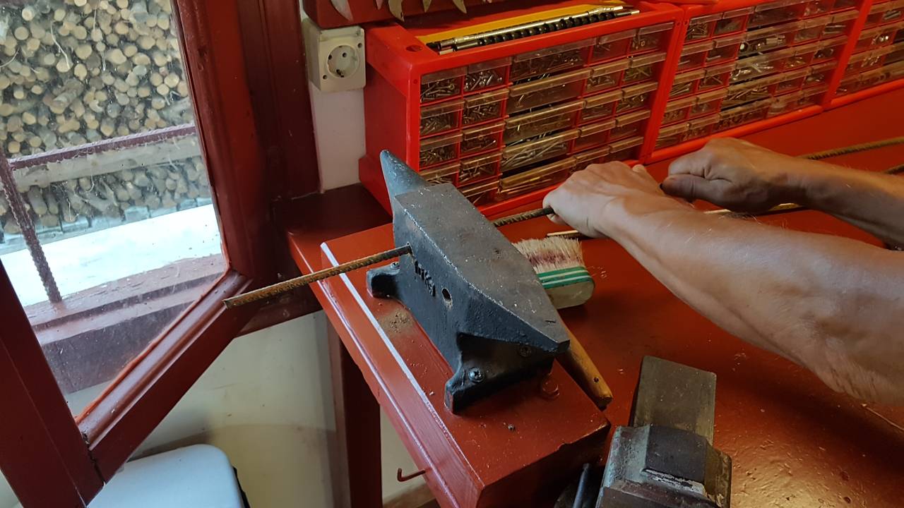

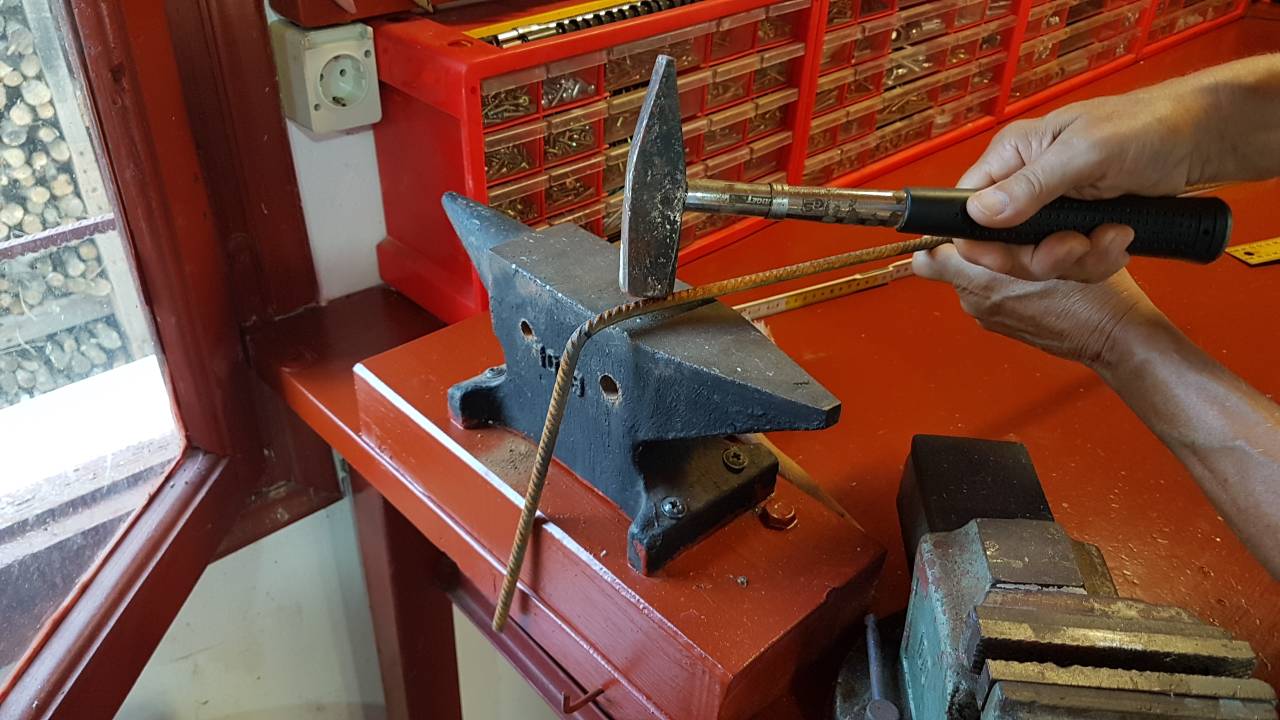

Παιρνουμε μια ή παραπανω μπετοβεργα/γες (εχουμε φτιαξει και με 6αρα, 8αρα και 10αρα) και κοβουμε με τον τροχο 2 μεγαλα και 6-10 μικροτερα κομματια (αναλογα το μεγεθος που θελουμε). 2 παραλληλα, για την χαμηλη σκαλα και 4-8 καθετα που θα ακουμπαει η σχαρα.
Τα δυο μεγαλα κομματια τα διαμορφωνουμε σε σχημα Π. Στις φωτο βοηθανε οι σχετικες τρυπες σε αμονι για την αρχη, αλλα βεβαια μπορει να γινει και σε μεγγενη κτλ. Τα "φερνουμε" με σφυρι και στη μεγγενη, για να ειναι οσο πιο κανονικα και ευθεια γινεται.
Μετα κολλαμε με ηλεκτροκολληση τα δυο παραλληλα σιδερα στο καταλληλο υψος (εκει θελει γερη κολληση, γιατι δεν ακουμπανε πουθενα αλλου) και τα καθετα πανω στα Π και στα παραλληλα.
"Τρωμε" με τον τροχο ή αλλο μεσο τις ακρες και βαφουμε με καποιο πυραντοχο χρωμα. Αν δεν στεκεται καλα, κοβουμε οσο πρεπει τα ποδια, οπου χρειαζεται (τα 3 τελευταια δεν φαινονται στις φωτο).
Ετοιμη.
Δοκιμασμενη σε πολλα ψησιματα, δουλευει μια χαρα :)

Ε, ενταξει τωρα. "Εμαθα" ειναι μεγαλη κουβεντα. Αλλα, πηρα μια ιδεα, τουλαχιστον.
Εχει ωραιο εργαστηρι ο θειος, καμια 40αρια τμ γκαραζ (στο οποιο δεν μπηκε ποτε, βεβαιως, ποτε το αυτοκινητο).
Παλιος (ερασιτεχνης) μαστορας. Πιο πολυ σε χοντροδουλειες (οχι μοντελισμους και τετοια), αλλα με μεγαλη εμπειρια, σε καποιες κατασκευες, κυριως ξυλινες.
Ποτε θα παρατησω την οικογενεια, να μετακομισω εκει διπλα να μαστροχαλαμε ολη μερα, δεν ξερω :)
Το αμονι ειναι στερεωμενο υπερβολικα καλα, εχει και σιδερο απο κατω.
