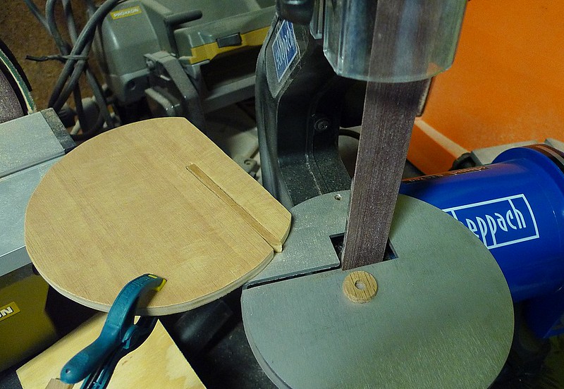

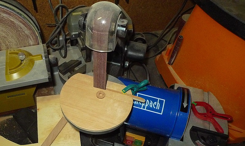

Eπειδη εχουν αρκετα μελη τον πολυ χρησιμο ταινιολειαντηρα της Scheppach, ειπα να ανεβασω μια πολυ απλη κατασκευη οπου καθιστα το τραπεζι του τριβειου zero tolerance.
H αποσταση μεταξυ της ταινιας και του τραπεζιου ειναι 7 χιλιοστα. Παρα πολυ μεγαλο κενο ιδιως οταν λειαινεις μινιατουρες.
Με λιγο κοντρα πλακε λυνεται το προβλημα. Απλα κανεις μια τομη 5μμ στο κοντρα πλακε ισα για να συρεται και να περναει απο την ταινια.
Μπορεις να σταθεροποιησεις το κοντρα πλακε με ενα μικρο κλιπ.
Υπαρχει φυσικα η δυνατοτητα το τραπεζι να γινει πολυ μεγαλυτερο (παραλληλογραμμο) και να κουμπωσει πανω στην στρογγυλη αλουμινενια πλακα, εαν αυτο βολευει τον χρηστη.

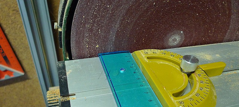

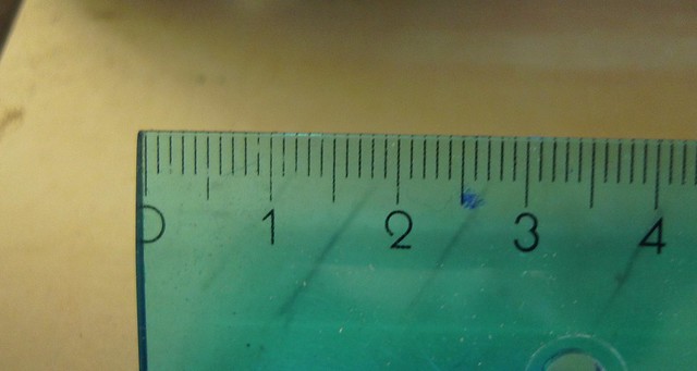

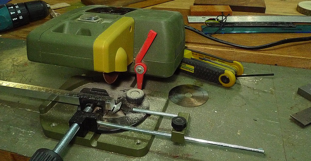

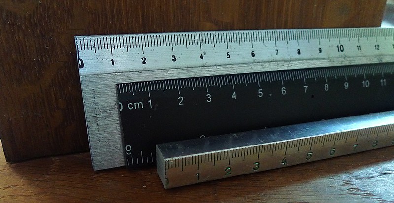

Υπαρχουν καποιοι χαρακες που η ακρη τους δεν αρχιζει απο το μηδεν και ειναι λιγο αβολοι.
Το θεμα διορθωνεται αμεσα σε ενα κυκλικο τριβειακι με την βοηθεια του μοιρογνωμονιου για λειανση απολυτου καθετοτητας.
Εδω το αποτελεσμα, το χαρακακι αρχιζει πλεον απο το μηδεν. Σχεδον απο το μηδεν καθως υπαρχει μια ελαχιστη θετικη αποκλιση της ταξεως του ~ 0,1μμ.:)
Συνήθως οπως λες οι χαρακες εχουν αυτο το κενο, ομως οι γωνιες και τα τριγωνα (της rotring που εχω) παντα ξεκινουν απο το 0.
Στάλθηκε από το WAS-LX1 μου χρησιμοποιώντας Tapatalk
Eτσι ειναι, οι απλοι χαρακες και τριγωνα (ο παραπανω ειναι Pelican) θελουν να αναγραφεται και το '0' για να φαινονται πιο ολοκληρωμενα σαν οργανα μετρησης!
Oποιο χαρακα βρισκω μπροστα μου τωρα, τον διορθωνω :))
Χρησιμοποιηθηκε -ετσι για την χαρα- και το μινι φαλτσοπριονακι της Proxxon με τον δισκο για μεταλλα που κοβει μαξ. υψος 13μμ.
Η κοπη προφανως ηταν τελειως καθετη και δεν χρειαστηκε λειανση/διορθωση στο κυκλικο τριβειο με το μοιρογνωμονιο.

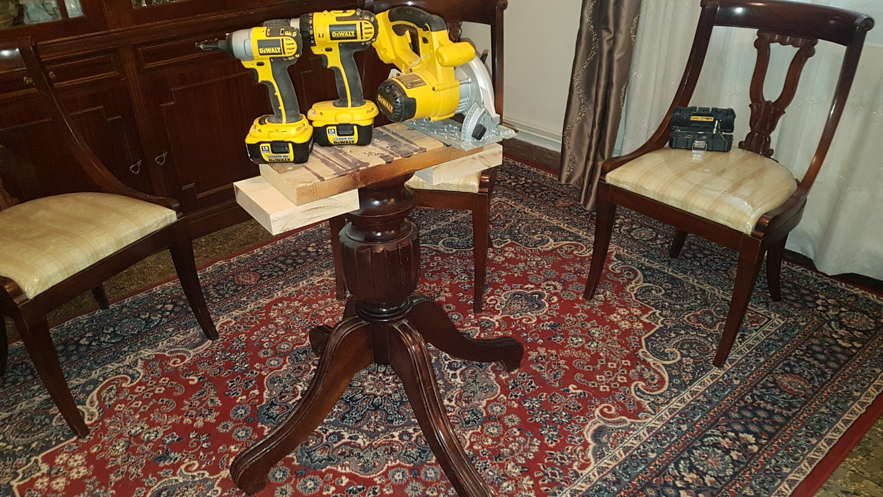

Χριστουγεννιατικη μοντιφα στο οικογενριακο μας τραπεζι που επρεπε να χαμηλωσει 4-5 ποντους ωστα να γινει πιο ανετο...
Επιστρατευτηκαν 4 κιτρινακια και ενα μπλεδακι.
Φαλτσοπριονο Bosch SJL8 , DW733 Ξεχονδριστηρας που ανελαβε να επιπεδωσει ενα καδρονι οξιάς του Παυλου και τα 3 θηριακια της φωτο σε 20 λεπτα ειχαν φτιαξει τους αποστατες για να πατησει ο ανοιγομενος σιδηροδρομος του τραπεζιου απο μαονι.

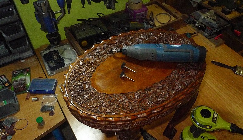

Και γω αυτες τις μερες ειχα να γυαλισω καμποσα σκαλιστα μικροεπιπλακι που δυστυχως δεν ειχαν σκεπαστει καλα στο υπογειο, οπου ηταν περιπου 25 χρονια και η σκονη ειχε πετρωσει.
Ετσι λοιπον επιστρατευτηκαν τα dremeloειδη με τα nylon βουρτσακια διαφορων σχηματων.
Εδω ενα τραπεζακι με την σκονη που παρεμεινε αφου καθαριστηκε αρχικα με κομπρεσσερακι αερος και σκληρη βουρτσα. Ουσιαστικα δεν εφυγε τιποτα.

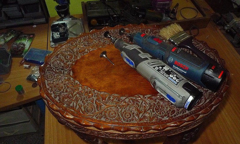

Και εδω μετα απο συνεχομενη προσπαθεια καθαρισμου περιπου 45 λεπτων με τα βουρτσακια να μπαινουν σε καθε σκαλιστη γωνιτσα ξεχωριστα!!
Μετα ακολουθησε λινελαιο σε σπρευ και περασμα παλι με τα βουρτσακια -και μετα περασμα με το χερι με σκληρη βουρτσα απο τριχα ερπετου- και το επιπλακι ελαμψε, εγινε καλυτερο απο καινουριο :)
Το μαστορεμα της χρονιας κυριοι! :))

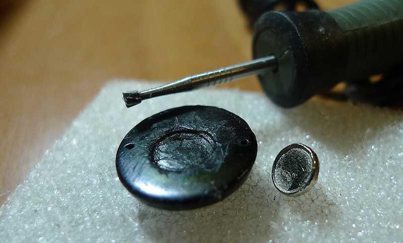

Αυτο το πλαστικο αντικειμενο ηταν γεματο εποξικη κολλα (πετρωμενη δηλαδη) και το μεταλλικο εξαρτημα ειχε αποκολληθει.

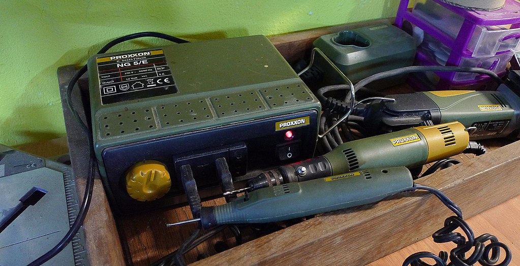

Εαν δεν ειχα το συγκεκριμενο 12βολτο δραπανακι με τον συγκεκριμενο 12βολτο μετασχηματιστη της Proxxon (μειωτηρας βολταζ) δεν θα ειχα κανει δουλεια.
Το μεταλλικο εξαρτημα επρεπε να κατσει μεσα στην κυκλικη εσοχη που ηταν γεματη κολλα πετρωμενη. Δεν φαινοταν καν η κυκλικη εσοχη.
Το βλεπουμε εδω σχεδον τελεια καθαρισμενο επειδη το εργαλειο δουλευε με σχεδον μηδενικες στροφες αλλα με μπολικη ροπη. Αυτο μου επετρεψε τον εξαιρετικα λεπτομερη καθαρισμο χωρις να ξεφυγω απο τα ορια του κυκλου. Το συγκεκριμενο μπιτ της Proxxon ηταν το καταλληλο και οντως εκανε φανταστικη δουλεια.
Εδω ο 12βολτος μετασχηματιστης με τον μειωτηρα στροφων. Ειναι εξαιρετικα βολικο μερικες φορες να δουλευεις με μειωμενες στροφες αλλα με πληρη ροπη.
Και εδω το πολυτιμο εξαρτημα στην αρχικη του θεση, κολλημενο με την εποξικη αρχοντοκολλα Powerfix ταχειας πηξεως.

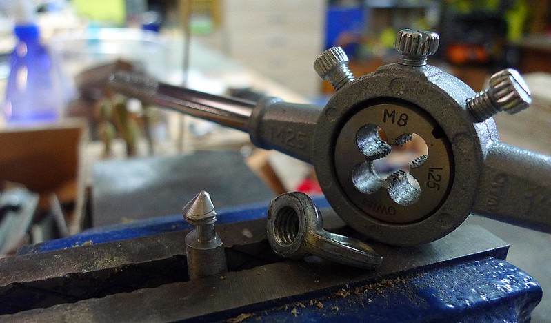

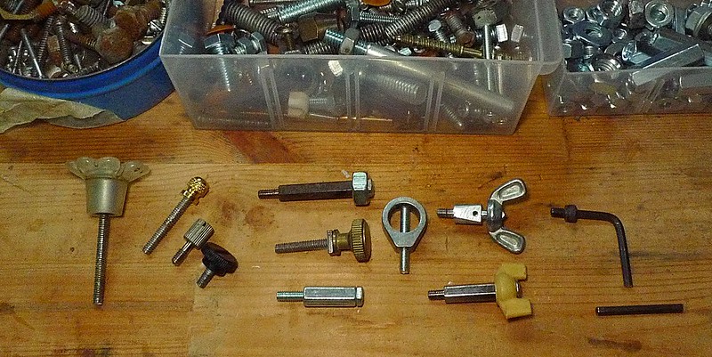

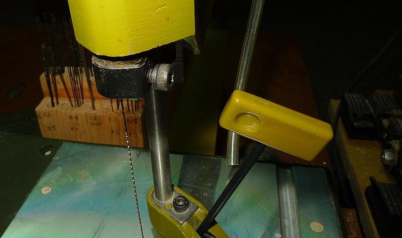

Eπειδη ειναι πολυ βαρετο να χρησιμοποιεις συνεχεια αλλενοκλειδο για βιδωμα ξεβιδωμα για να αλλαξεις λαμα στην σεγα, ηθελα να αγορασω μια βιδα Μ4 με χερουλι.
Εδω η αλλενοβιδα (Μ4) που θελω να αλλαξω και διπλα το κλειδακι. Η βιδα ( η κεφαλή) εχει ηδη αρχισει να φθειρεται απο την πολυ χρηση.
Πριν παραγγειλω ομως ειπα να δω τι υπαρχει στην καβατζα και τι μπορει να φτιαχτει εναλλακτικα.
Ειναι απιστευτο παιδια, μεσα απο παλια εξαρτηματα τι μπορει να κανει κανεις!!
Οχι μια, οχι δυο αλλα πανω απο δεκα εναλλακτικες λυσεις κυριως με απλη συναρμολογηση στα περισσοτερα και ελαχιστες κολλησεις/κοψιματα σε καποια λιγα!!!
Στα δεξια ειναι η original βιδα της σεγας η οποια εχει καποια φθορα και γιαυτο κολληθηκε ( με εποξικη κολλα) πανω σε ενα αλλενακι το οποιο το εκοψα οπως βλεπετε στην φωτο πανω.

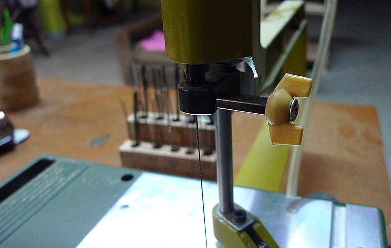

Εδω ενα στιγμιοτυπο οπου σε ενα παραξενο εξαρτημα ανοιξα μιαμιση βολτα με την φιλιερα για να το βιδωσω λιγο στην πεταλουδα και μετα να βαλω εποξικη κολλα.
Και εδω ενα απο τα συναρμολογημενα εξαρτηματα τοποθετημενο στην σεγα Proxxon.
Eτσι λοιπον, βιδα πεταλουδα μαλλον δεν θα παραγγειλω τελικα και θα γλυτωσω και το ενα ευρουδακι :)
Μιχαλη μπραβο.Οσο απλη και αν φαινεται αυτη η υλοποιηση,αποτελει μια απο τις πιο σημαντικες βελτιωσεις για τη σεγα της proxxon.Εγω οταν χρησιμοποιουσα την proxxon dsh,ειχα αγορασει και καμια 30αρια εφεδρικες γιατι με το βιδωνε-ξεβιδωνε,φθειροταν το κεφαλι της με αποτελεσμα να μη μπορεις να την ξεβιδωσεις..Πολες φορες χρησιμοποιησα το πολυεργαλειο για να κανω εγκοπη στη βιδα για να την ξεβιδωσω.Με αυτη τη βιδα που εφτιαξες γλιτωνεις αρκετο χρονο.Η μονη απορια που εχω ειναι αν σφιγγει αρκετα καλα ωστε να συγκρατει γερα το πριονακι στη θεση του
Σε ευχαριστω!
Κατ'αρχας πιανουν ολες, επειδη τις δοκιμασα ολες, καθε μια ξεχωριστα περισσοτερο απο περιεργεια.
Ομως οι βιδες που εχουν στρογγυλο και σχεδον λειο κεφαλι θελουν δυναμη στο σφιξιμο για να μην φευγει η λαμα πραγμα που ισως να ειναι προβλημα σε καποιους. Οι βιδες που εχουν κεφαλι σαν παξιμαδι ειναι οκ.
Οι πιο ευκολες στο σφιξιμο ειναι οι τεσσερεις στα δεξια της φωτογραφιας, οπου το πιασιμο εχει μεγαλυτερη επιφανεια, λογικο.
Αυτη που μου αρεσει περισσοτερο ειναι η βιδα της Proxxon οπου εχω κολλησει επανω το αλλεν, γιατι γνωριζεις ακριβως την πιεση που πρεπει να βαλεις, λογω συνηθειας με το κλειδι. Αυτες με την πεταλουδα ομως ειναι μακραν οι πιο βολικες.
Νομιζω οτι το γκροβερ που εχει απο το εργοστασιο η σεγα βοηθαει πολυ στη συσφιξη..Καλο θα ηταν να το χρησιμοποιεις..
Απλη ροδελα εχει η βιδα της σεγας Proxxon.
Παντα πρεπει μπαινουν ροδελες/γκροβερ σε τετοιες περιπτωσεις γιατι βοηθουν να μην ξεσφιγγει η βιδα με τους κραδασμους.
Εκει που κρατουσα να στεγνωσει απο την εποξικη κολλα μια βιδα που εφτιαχνα με το στηριχτηρι του Lidl, παρατηρησα κατι που με εκανε και γελασα πραγματικα...
...το στηριχτηρι ηταν γεματο απο τις βιδες που εφτιαχνα για την σεγα και ακριβως οι ιδιες με αυτες που ηθελα να αγορασω. Μιλαμε για καμμια δεκαρια βιδες πεταλουδα!!!
God bless Lidl, δινει λυσεις ακομα και εκει που ποτε δεν θα μπορουσες να φανταστεις!! :flipout::grinning-smiley-043
