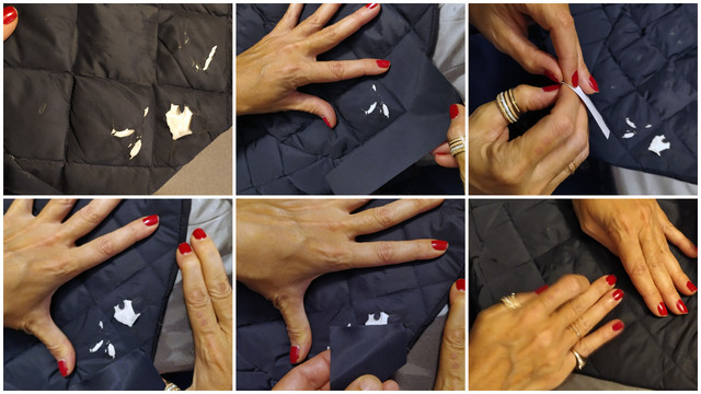

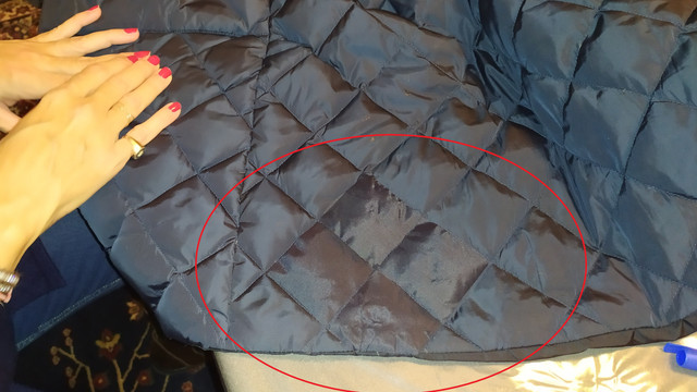

Έκαψε η γυναίκα το ακριβό της το μπουφάν σε ένα θερμαντικό σώμα και ακολούθησε ένας χαμός. Γκρίνια, φωνές, κατάρες .. μέχρι που μετά από μερικές ημέρες που ηρέμησαν οι εντάσεις, στήθηκε η επιχείρηση αποκατάστασης :
Αγοράστηκε Patch - ύφασμα ομπρέλας αυτοκόλητο και ξεκίνησε η διαδικασία : κόπηκαν 4 τετράγωνα μπαλώματα και σε 5 λεπτά ήταν έτοιμο
Να και το τελικό αποτέλεσμα
[url=https://ibb.co/YZjy8Td][/URL]
Εντυπωσιακο αποτελεσμα, μπραβο!!
Απο που βρισκουμε αυτοκολλητη υφασμα ομπρελλας?
Σουπερ! Και εφοσον ειναι και απο μεσα δε φαινεται τιποτα!!!
Δεν είναι το εσωτερικό. Το εξωτερικό μέρος κάηκε
To Patch αγοράστηκε από είδη ραπτικής (Καραογλάνης στο Χαλάνδρι) προς 3
το φερατε το κομματι ακριβως στα αυλακια των ραφων, ή οπως και να το κολλησεις (πιο μεσα) παλι δεν φαινεται?
Οι ραφές έπρεπε να παραμείνουν εμφανείς, οπότε έκοψα τα τεράγωνα 1mm ποιο μικρά ώστε να μην καλύψω την ραφή και κολλήθηκαν. Το αποτέλεσμα είναι εντυπωσιακό, αφού το μάτι δεν διακρίνει την επιδιόρθωση και η ποιότητα και το χρώμα του μπαλώματος είναι ιδια με του μπουφάν. Αξίζει να διευκρινίσω ότι το Patch είναι πολύ πολύ λεπτό, ίδιο σε ποιότητα, υφή και πάχος με το ύφασμα της ομπρέλας.

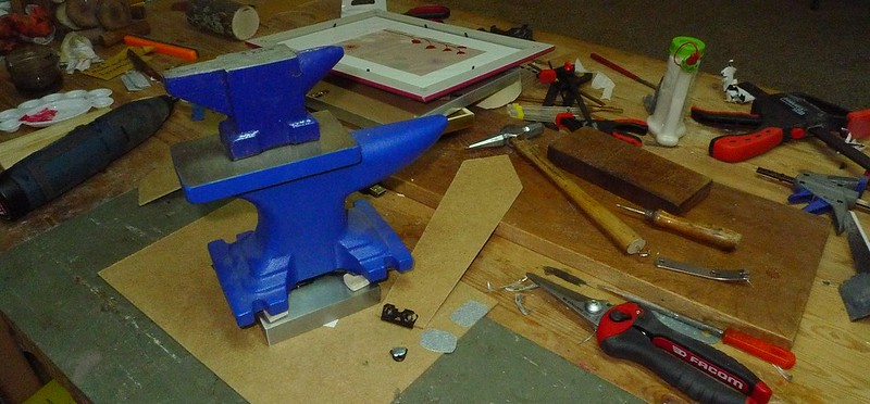

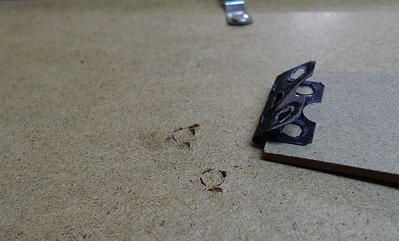

Κι αλλες κορνιζες με προβλημα στο στηριγμα. Ολα τα στηριγματα/ποδια απο χαρτονι πιανουν πριτσινωτα στην βαση με ενα μεταλλικο κλιπακι το οποιο ξεκολλαει ευκολα.
Τωρα δοκιμαζω μια νεα τεχνικη επιδιορθωσης οπου πρωτα λογικα θα σπαει ολη η κορνιζα και τελευταιος ο συνδεσμος του ποδιου/στηριγματος με το χαρτονι!!
Πρεπει ομως να περιμενω 24 ωρες για να κολλησει καλα στο χαρτονι μια μικρη και λεπτη μεταλλικη βαση οπου πανω της θα κολληθει ο μεταλλικος μεντεσες.
Τα υλικα συγκολλησης και η ολη διαδικασια θα αναφερθουν αναλυτικα μονο εαν το πειραμα πετυχει... :))
Περασαν οι 24 ωρες και η κολληση του ποδιου της κορνιζας ηταν μια χαρα, οποτε ακολουθησαν και οι υπολοιπες.
Το συνηθες προβλημα στις φτηνες κορνιζες ειναι κυριως το στηριγμα το οποιο ειτε ξεριζωνεται οπως στην συγκεκριμενη περιπτωση ειτε τσακιζει/σπαει επειδη ειναι απο χαρτονι.
Εδω βλεπουμε οτι ξεκολλησε ο μεντεσες απο το χαρτονι. Επιανε στο χαρτονι με δοντακια.
Τα δοντακια απο τον μεντεσε παραπανω τα εχω κοψει και εχω λειανει την επιφανεια με ταινιολειαντηρα για να τον ετοιμασω για κολληση.
Η σκεψη ηταν πως θα ξανα-κολλησουμε το στηριγμα. Μπορουσε να μπει κατευθειαν και με κολλα πανω στο χαρτονι αλλα δεν μου αρεσε η ιδεα.
Κατεληξα λοιπον οτι καλυτερα θα ηταν να κολλησουμε ενα μεταλλικο ελασμα πανω στο χαρτονι και πανω εκει να κολλησουμε τον μεταλλικο μεντεσε.

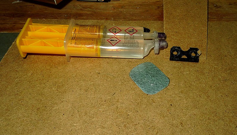

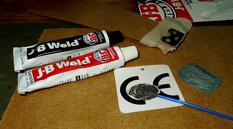

Βρηκα λοιπον ενα λεπτο μεταλλικο ελασμα παχους 0.2 χιλιοστων. Αυτο θα κολληθει πανω στο χαρτονι.
Το αλουμινενιο ελασμα ηταν ρεταλι απο ενα μεγαλυτερο κομματι αλουμινιου πισω απο την οθονη ενος χαλασμενου tablet απο το οποιο ειχα κρατησει αρκετα ανταλλακτικα, οπως κανω σε καθε χαλασμενη συσκευη.
Το ελασμα κολληθηκε πολυ γερα πανω στο χαρτονι με κολλα δυο συστατικων γενικης χρησης απο το lidl. H κιτρινη εποξικη ειναι ταχειας πηξεως.

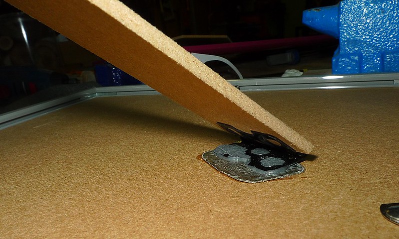

Αφου δημιουργηθηκε μια καλη και γερη βαση, το επομενο βημα ειναι να κολληθει επανω της ο μεντεσες με το στηριγμα της κορνιζας.
Εδω θα μπορουσε να χρησιμοποιηθει η ιδια εποξικη κολλα γενικης χρησης αλλα προτιμησα την ισχυροτερη κολλα για μεταλλα, ετσι για την χαρα :)
J&Β weld πριν την αναμιξη
Και εδω η κολλα που εγινε γκρι μετα το ανακατεμα. Εχω τυλιξει και τον μεντεσε με χαρτοταινια για να μην παει η κολλα εκει που δεν πρεπει.
Επισης το μεταλλικο ελασμα εχει χαραχτει για να πιασει καλυτερα η κολλα πανω του. Το ιδιο και ο μεντεσες.
Και εδω το αποτελεσμα. Ο μεντεσες εχει γινει ενα σωμα πλεον με το μεταλλικο ελασμα μεσω της εποξικης κολλας.
Το παραπανω σημειο της κολλησης μπορει να βαφτει μαυρο με ενα μαρκαδορακι.
Πρεπει να αρχισω να χρεωνω Πανο γιατι κανεις δεν εκτιμαει τα σπεσιαλ υλικα που χρησιμοποιει ο τεχνιτης στην επιδιορθωση :))
Αν μη τι αλλο, μπορω να καταλανω την "αναγκη" σου να χρησιμοποιησεις τη jb :)
Οπου δω σιδερο στο σπιτι, κοιταω μηπως εχει σπασει, κοντευει να σπασει, θα μπορουσε να σπασει...γινεται να το σπασω εγω, για να μπορεσω να το κολλησω μετα με την jb :D
Μπραβο για την πατεντα.
Για να παω να ριξω μια ματια στις χιλιαδες κορνιζες στο πατρικο μου...
H χρηση της J&B weld για να κολλησεις το στηριγμα της κορνιζας, οπου οι μαξιμουμ δυναμεις που ασκουνται ειναι της ταξεως καποιων ...γραμμαριων, ειναι σιγουρα οverkill, αλλα δεν πειραζει καθως προεχει η χαρα του παιχνιδιου :))

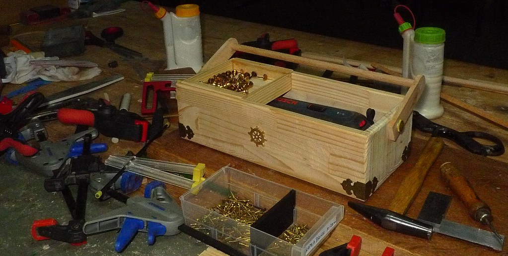

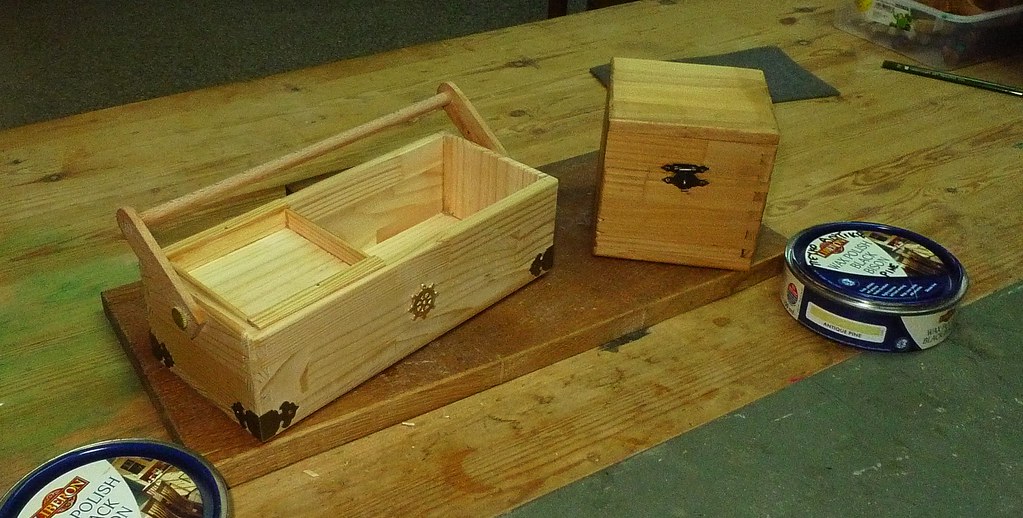

Εδω ετοιμη η μικρη ξυλινη εργαλειοθηκη και ενα κουτακι που εγιναν με πρωτη υλη ενα ξυλινο κουτι για κρασι.
Διαστασεις εργαλειοθηκης 24εκ. μηκος και 10 εκ. πλατος. Το κουτακι ειναι κυβος με περιπου 10εκ. καθε πλευρα.
Η εργαλειοθηκη ειναι φινιρισμενη μονο με κερι διαφανες και το κουτι με κερι για πευκο χρωματος αντικε. Λαδι δεν μπηκε καθολου καθως πανω στο πευκο παιρνει μια ασχημη κιτρινωπη αποχρωση.

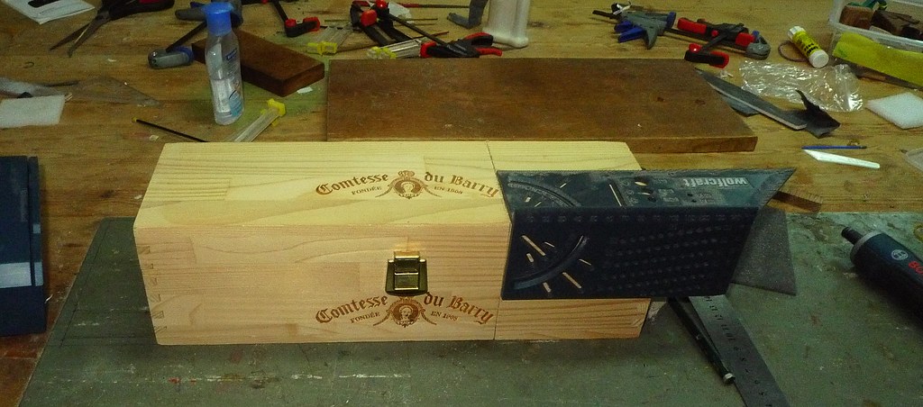

Εδω ειναι το αρχικο ξυλινο κουτι το οποιο κοπηκε στο ακριβες μηκος που ηθελα. Το εργαλειακι της Wolfcraft βοηθησε στη χαραξη.

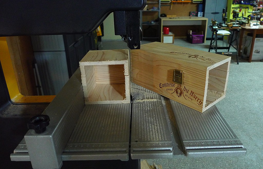

Εδω κοπηκε ευκολα στην πριονοκορδελα στα δυο τεμαχια. Το ενα εγινε η εργαλειοθηκη και το αλλο εγινε το κουτακι.

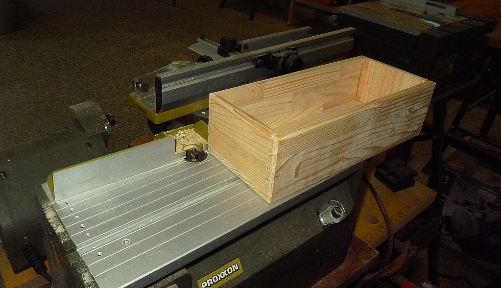

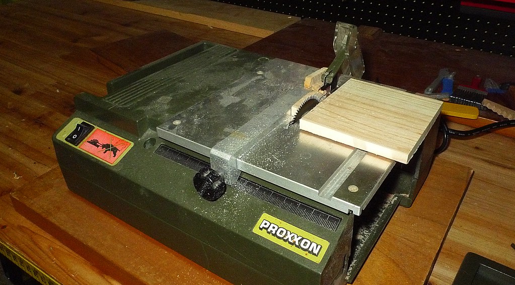

Στην διαδικασια βοηθησε και το μινι παγκοπριονακι της Proxxon που εκοψε τα πλαινα ρεταλια που μπηκαν στα κουτια. Κανονικα θα τα εκοβα στην πριονοκορδελα αλλα το παγκοπριονο εχει μεγαλυτερη ακριβεια.
Οι κοπες ηταν ακριβειας και εντελως καθετες για τελεια εφαρμογη, κατι που στην πριονοκορδελα θα ηταν δυσκολο και θα ηθελε διορθωση με τριβειο.

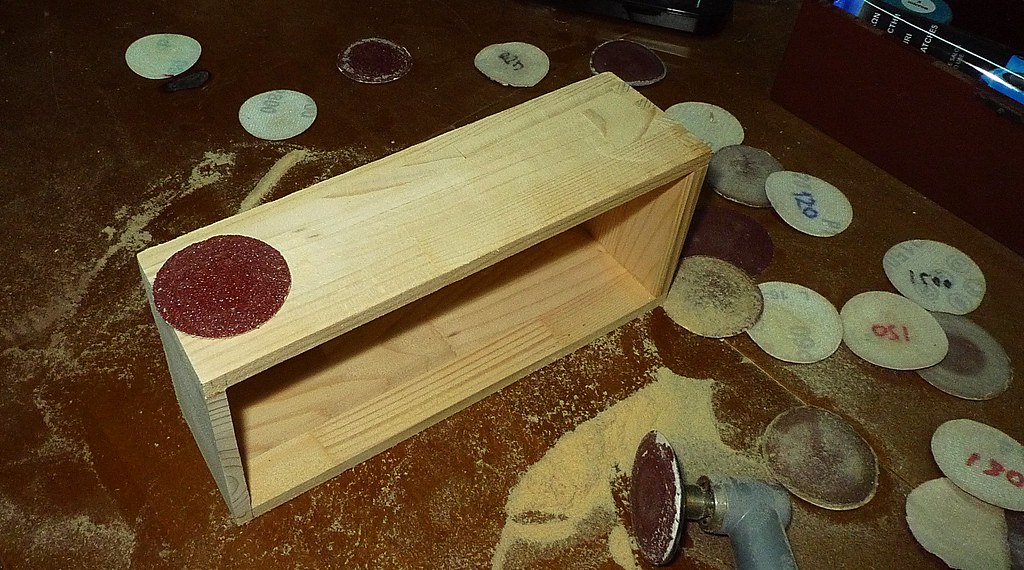

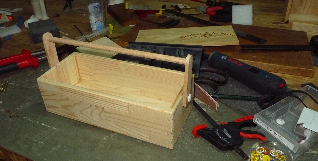

Κολληθηκαν οι πλευρες και σβηστηκαν οι πυρογραφιες με την βοηθεια του αλοιφαδορου και γυαλοχαρτου απο 60 grit αρχικα εως 240 τελικα. To 60ari grit εσβησε την πυρογραφια σε δευτερολεπτα.
Επειτα περαστικαν και στρογγυλευτηκαν ολες οι πλευρες του κουτιου στο βολικοτατο παγκορουτερακι της Proxxon.

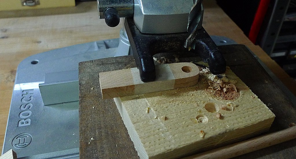

Εδω ενα στιγμιοτυπο απο το τρυπημα των εξαρτηματων για το χερουλι. Η τρυπα (8μμ) που θα περασει η καβιλια (χερουλι) επρεπε να ειναι στο ιδιο ακριβως σημειο.
Εδω οι δοκιμες με πινεζες για το που ακριβως θα γινουν οι τρυπες για να τοποθετηθουν τα εξαρτηματα για το χερουλι ωστε η κινηση στο ανοιξε κλεισε να ειναι συμμετρικη.
Μετα την σωστη τοποθετηση του χερουλιου μπηκαν και καρφωθηκαν τα κινεζικα μπρουτζινα διακοσμητικα στις γωνιες και το τιμονακι. Απο κατω απο το κουτι κολληθηκαν μικρα στρογγυλα τσοχακια.

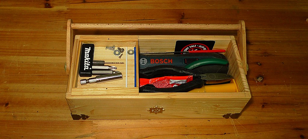

Και αφου περαστηκε κερι διαφανο, εγινε η δοκιμη!
Μπηκαν ολα τα εργαλεια και αναλωσιμα που ειχα χρειαστει για το τελευταιο μαστορεμα που ειχα κανει το οποιο και ηταν η αφορμη που εφτιαξα και το συγκεκριμενο μικρο κουτακι εργαλειων!
Ηδη εχει μπει στα σκαρια μια σχεδον πανομοιοτυπη εργαλειοθηκη, λιγο μεγαλυτερη σε μηκος στην οποια θα γινουν δυο ρηχα συρταρακια στο κατω μερος.
Καπως ετσι δηλαδη το κατω μερος.
Μπραβο Μιχαλη....πολυ ωραια παρουσια και αποτελεσμα....!!!
Η δευτερη μου φενεται ακομη πιο εργονομικη και νομιζω οτι με αυτην θα κολλησεις στο τελος οταν την βαλεις στο προγραμμα και την ολοκληρωσεις....
