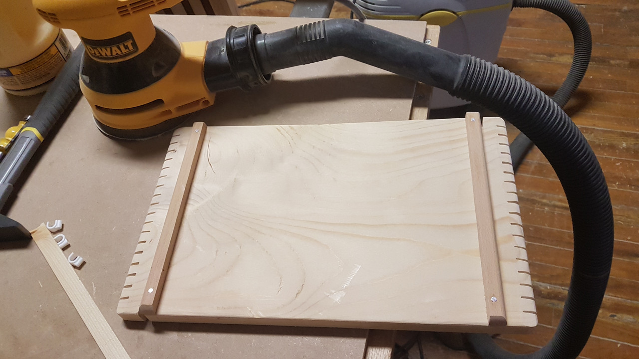

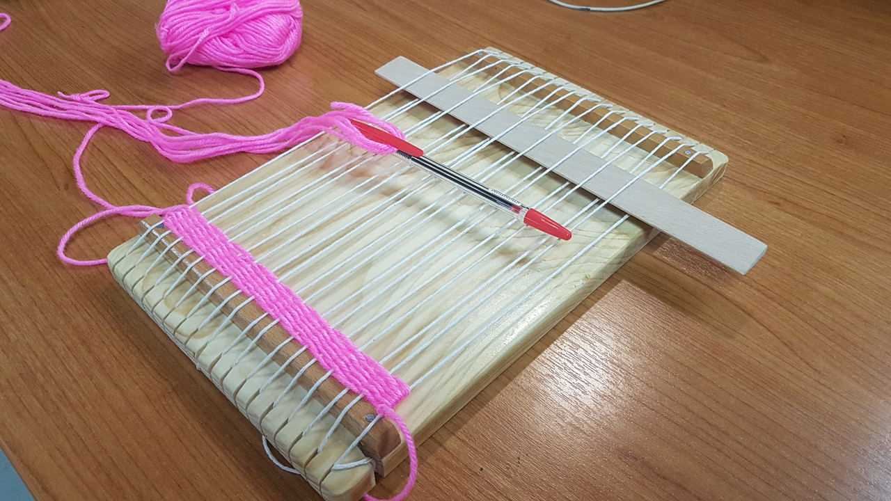

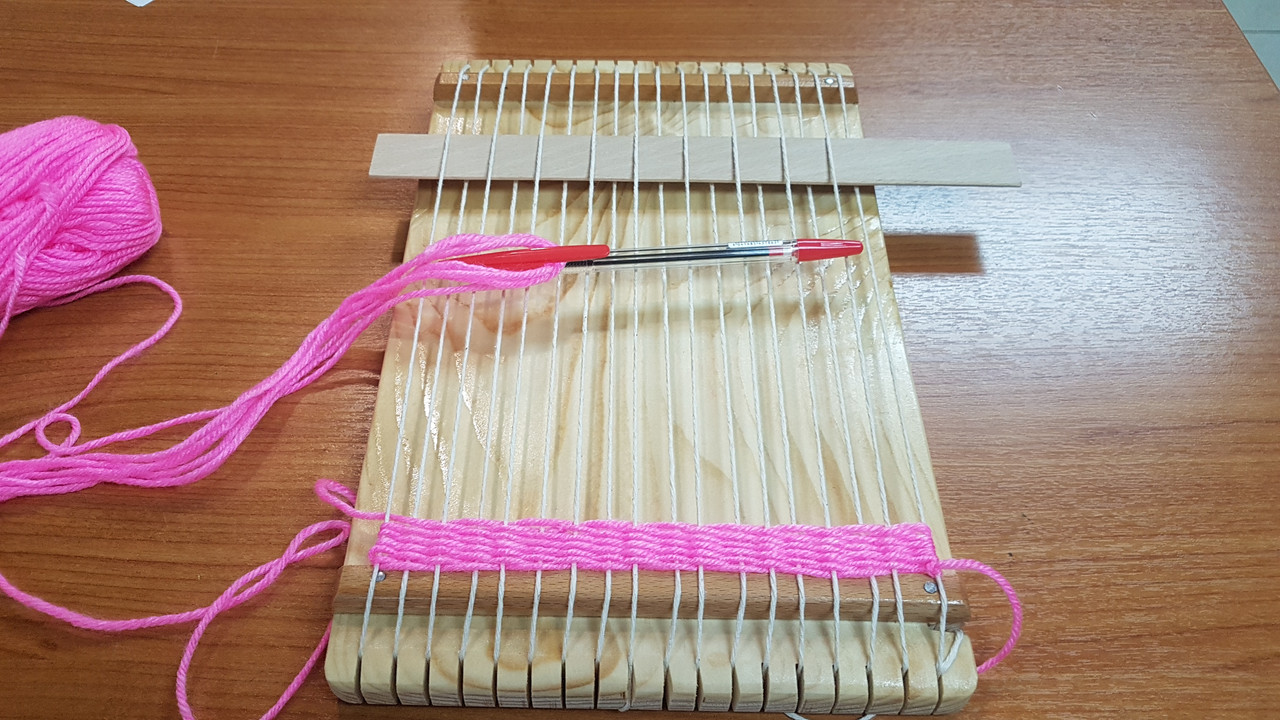

Μια συναδελφος στο γραφειο της ζητησαν να φτιαξει η κορουλα της εναν εργαλειό!
Δε μπορουσα να μην την βοηθησω!
Μπαμ μπαμ σημερα το πρωι.
Και με το σχοινακι του περασμενο αρχισε την δουλεια!

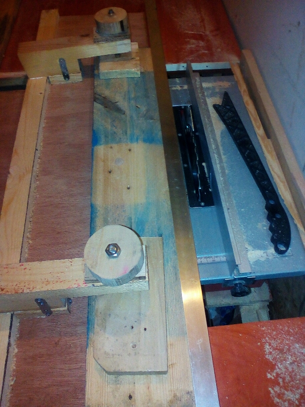

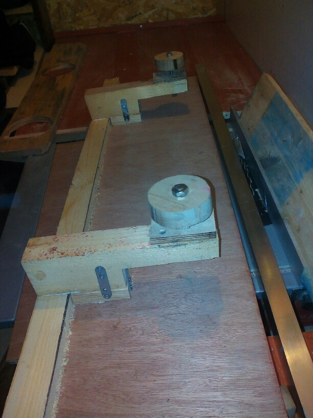

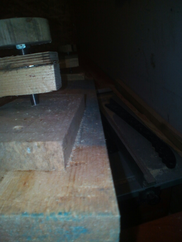

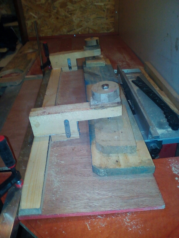

Μετά τα μπετά σήμερα βρήκα των χρονο μασαλα μου να φτιάξω των έναν από τους τρεις οδηγουσ που είναι στο πρόγραμμα για τα μπαλετοξυλα που κατά κύριο λόγο χρησιμοποιώ,η κατασκευή είναι λίγο χοντροκομμένη αλλά άκρως λειτουργική και πολύ ακριβής τα σφικτηρακια σφίγγουν καλά το ξυλο και λόγο όγκου με βοηθούν να σπρώχνω των οδηγό μακριά από των δίσκο για επιπλέον ασφάλεια.ο οδηγός έχει μήκος 1,20 και μπορώ να κόψω ξύλο μέχρι 20εκ φάρδος,στην τελευταία φωτό φενεται το τελικό αποτέλεσμα άψογο!!!!
Στάλθηκε από το CUBOT_NOTE_S μου χρησιμοποιώντας Tapatalk
Μπραβο Κυριακο, προφανως η λειτουργικοτητα ειναι το κυριο ζητουμενο, οχι μονο σε αυτο αλλα και σε ολα τα jigs.
Πατριωτακι πολυ εντυπωσιακος ο αργαλειος!!
Πες μου κιολας οτι εχεις αρχισει να μαθαινεις πως να υφαινεις!! Ειναι ευκαιρια τωρα με την ελευση του βρεφους να μαθεις να κανεις φινα ρουχαλακια :)
Εγινε ομορφος Μιχαλη ναι!!!
Απο το feedback που πηρα ξετρελλαθηκε τοσο η δασκαλα οσο και ολα τα πιτσιρικακια με την κατασκευή και το αποτελεσμα που παραγει!

Πάρα πολύ καλό Κυριάκο!!
Ωραίος Κυριάκο!!! Βάλε το λογότυπο της Dewalt!!
+1
Κυριακο πολυ ομορφο εγινε...!!!
Συνχαρητηρια...!!!

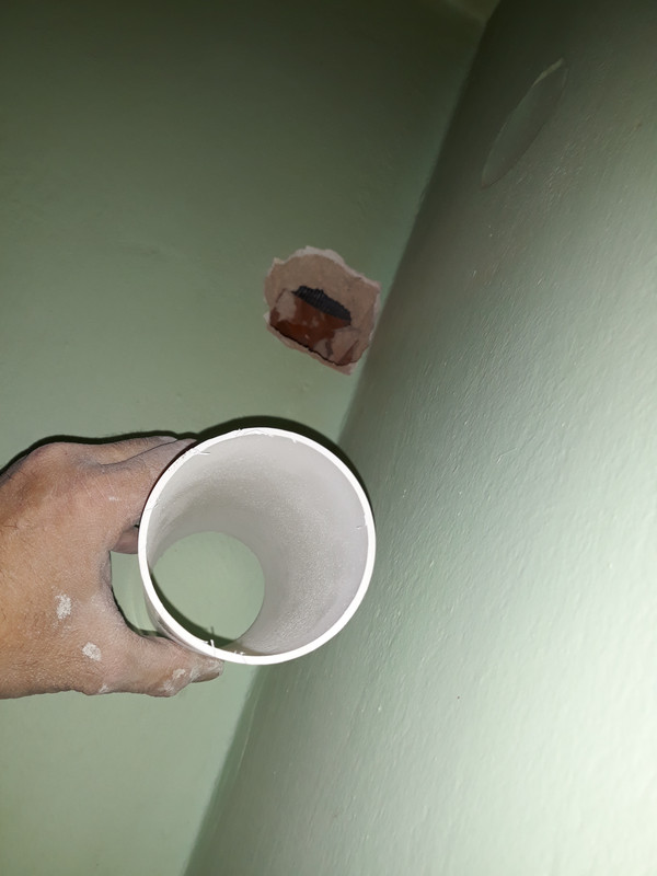

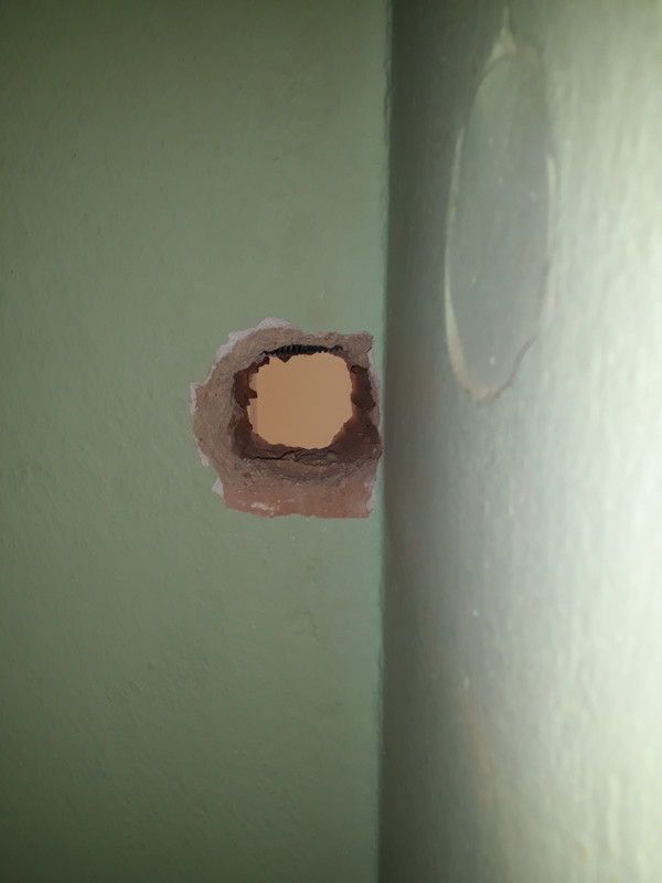

Επειδη σε αλλο θεμα εγινε ντορος για το πως πρεπει να γινονται οι τρυπες αιρ-κοντοισιον σημερα στην δουλεια δωθηκε η ευκαιρια για αλλη μια προετοιμασια τρυπας υποδοχης για μονιμη και σωστη τρυπα για τις σωληνωσεις...
Να πω οτι στην συγκεκριμενη περιπτωση το υψος του σπιτιου ειναι 3,20 οποτε δεν τιθεται θεμα για το εαν μπορει να περασει κατω απο το δοκαρι υπηρχε αρκετος χωρος...επεισης η τρυπα υπηρχε αλλα ο τροπος που ηταν ανοιγμενη ηταν χαλια(κριμα που δεν εβγαλα φωτο να καταλαβαινατε την διαφορα)...
Παμε να δουμε...
Πρωτα τσεκαρω μια στο εκατομυριο εαν περναει ηλεκτρολογικη γραμμη κοντα η πιο πανω η κατω(πολυ συμαντικο πριν κανουμε οτιδηποτε)...δεν υπηρχε κατι(το ηλεκτρικο καπακι εκ των δεξιων προδιδει πολλα για το που "ετρεχαν τα καλωδια).....οποτε ανοικτηκε περισσοτερο η τρυπα με ποτηροτρυπανο φ65..
Η διευρυνση της τρυπας εγινε οσο δυνατον προς την ακρη ωστε να μην φενεται καθολου οι σωληνωσεις εκ των υστερω που θα φευγουν προς τα εξω...
https://i.postimg.cc/rp4wzbtY/20200204-102109.jpg
Εγω βλεπουμε την σωληνα που θα τοποθετηθει ..ειναι μια φ63...

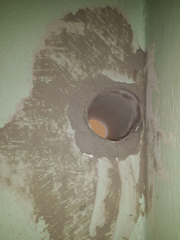

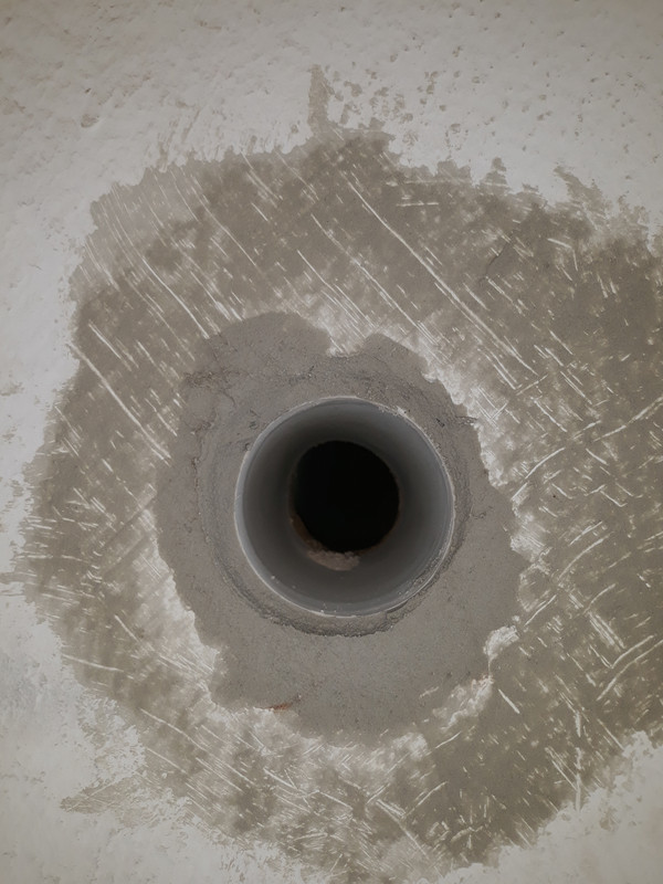

Η σωληνα εφοσον κοπει στο καταλληλο μηκος θα πρεπει και να υπολοιπεται ενα ποντο,τουλαχιστον εγω ετσι το κανω,μεσα εξω για την υποδοχη ηλεκτρολογικου στρογγυλλου κουτιου σε περιπτωση μη χρησιμοποιησεις...
Στην ουσια δημιουργουμε στοκαροντας μια πατουρα ωστε να δημιουργησει την υποδοχη..
https://i.postimg.cc/m20xhrNB/20200204-110009.jpg
Στη παρακατω φωτο ,που ειναι και η εξω πλευρα του σπιτιου, η πατουρα ειναι εμφανης..
https://i.postimg.cc/gkt7L7Yd/20200204-110025.jpg

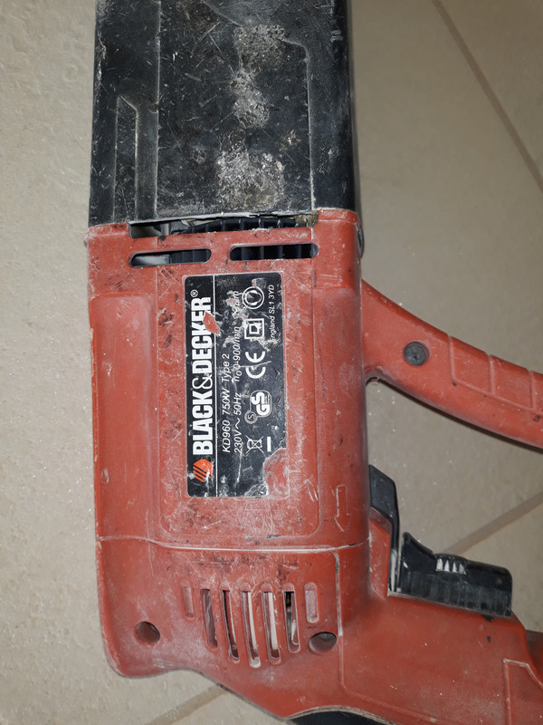

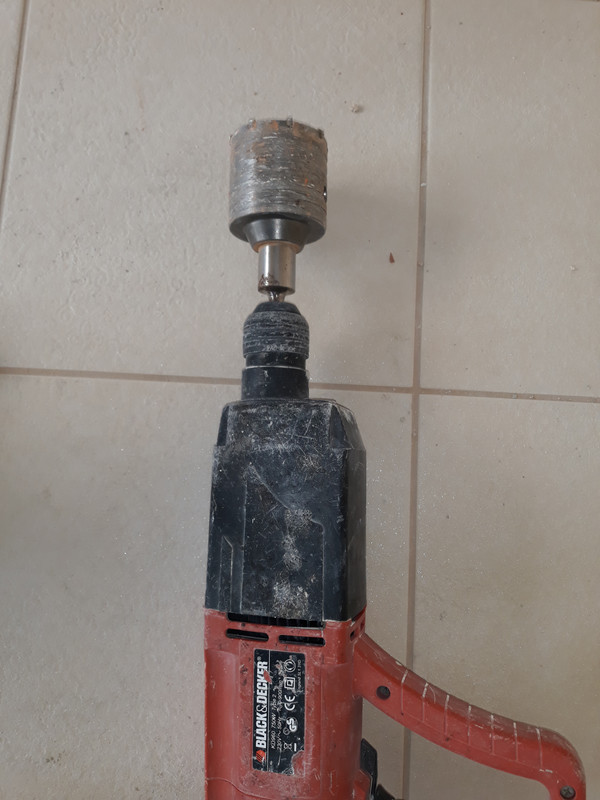

...και εδω το ποτηροτρηπανο με τον χρονιο υπαιτο(ενα Black Decker) που με συντροφευει 10+ χρονια και δεν λεει να παραδωσει πνευμα...
https://i.postimg.cc/BZVkwvzH/20200204-110123.jpg
https://i.postimg.cc/QNYZGmFB/20200204-110143.jpg
