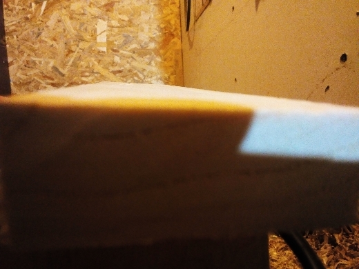

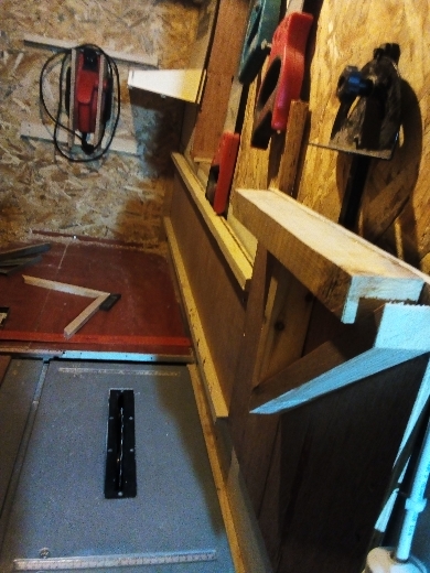

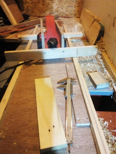

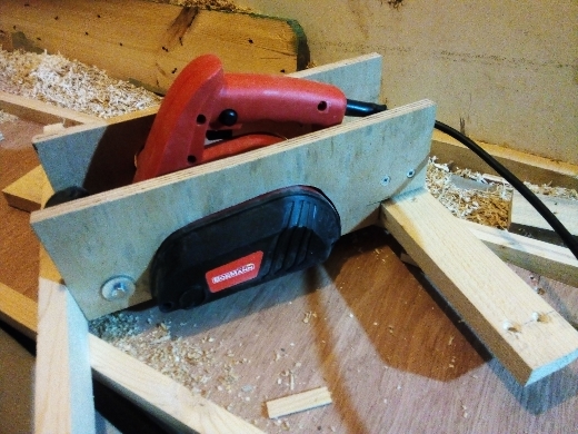

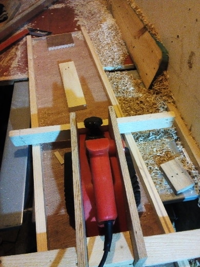

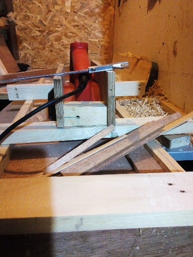

Κάτι μαστορεψαμε και σήμερα, έναν οδηγό για την πλάνη μιας και ο προηγούμενος που είχα (ανάποδα σε βάση) δεν μου έδινε καλές κοπεσ σε φαρδιά και μακριά ξυλα,η κατασκευή είναι σχετικά εύκολη με διαστάσεις 1,10χ35εκ πλαναρω άνετα ξύλο 70εκ.και πλάτος μέχρι 25εκ το μόνο πρόβλημα είναι ότι αν πλαναρουμε την μια πλευρά χρειαζόμαστε παχάκια για την άλλη,στα δοκιμαστικά που έκανα όπως φενεται και στην τελευταία φώτο τα αποτελέσματα ήταν άριστα (μετρημένο με παχύμετρο) μια άλλη μέρα θα δοκιμάσω σε ξύλο μεγαλύτερο από τον οδηγό και θα επανέλθω

Κυριακο εχει περιορισμο ο οδηγος στο παχος του ξυλου που θες να πλανισεις?

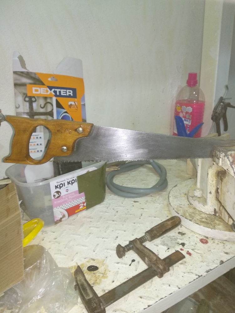

Γιαννη μου αρεσει οπως επιασες το πριονι απο την ουρα για να το φωτογραφισεις :)) Ξανανιωσε παντως το πριονακι, πολυ καλη δουλεια!
Σωστή ερώτηση Μιχάλη,ο οδηγοσ είναι για ξύλα μέχρι 2,5εκ.για μεγαλύτερο πάχος θα πρέπει να προσθετω στον οδηγό αλλα παχάκια

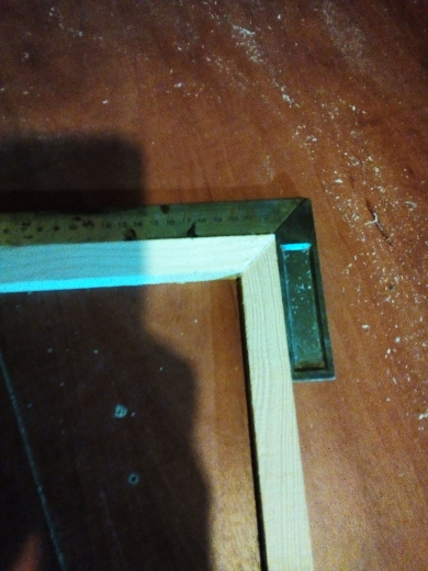

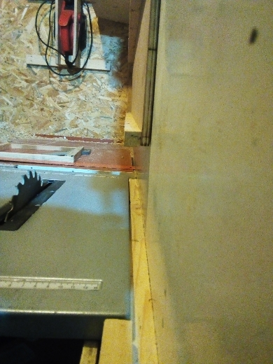

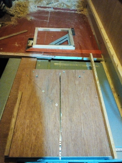

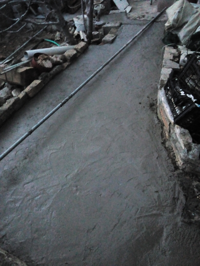

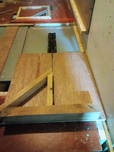

Ύστερα από ένα κουραστικοτατο τσιμεντομα με τα χαρμάνια όλα στο χέρι (πρέπει να το κοιτάξω για μια μπετονιέρα μικρη)τι χρειάζεται ένας μαστορασ λέμε τώρα για να ξεκουραστεί και να χαλαρώσει?εναν οδηγό κοπής 45 μοιρών, η προεργασια είχε γίνει από χθες με εκ νέου πατενταρισμα ώστε ο οδηγός να "πατάει"σε δυο πηχακια και όχι σε ένα που είχε το δισκοπρίονο παράλληλα διορθωθηκαν και τα δυο χιλιοστά από την προέκταση που είχα κάνει σήμερα κόλλησα τα ξύλα με το τρίγωνο σημαδεματοσ και ξεκίνησα, τολμώ να πω πως το αποτέλεσμα είναι τέλειο

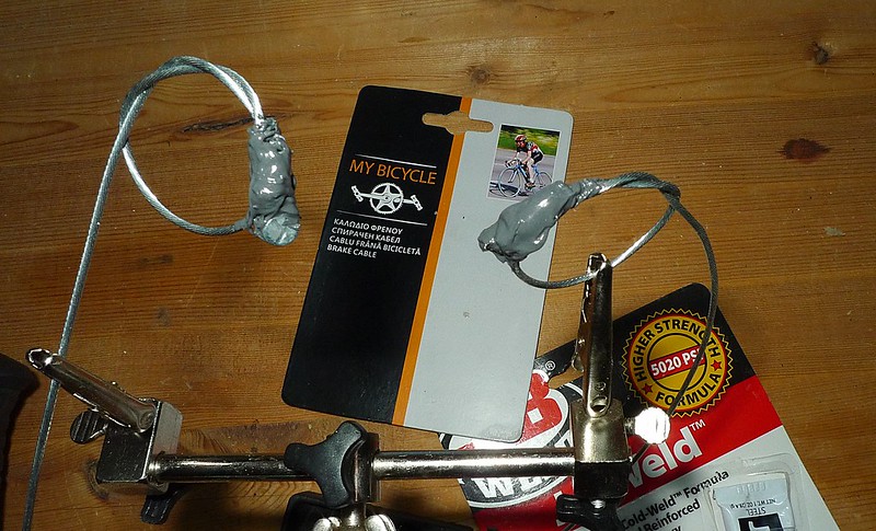

Εμενα μου ελειψαν σημερα οι σφιγκτηρες για συρματασκοινα και τα ταλουριτ για να μπορεσω να κανω θηλειες στα ακρα σε ενα λεπτο συρματοσκοινο (ντιζα ποδηλατου απο Jumbo).
Θα παει ενα κοπαδι φιλων ταξιδι πολυημερο και ηθελαν μια λεπτη και ελαφρια αλυσιδα για να δενουν τις βαλιτσες τους μαζι οταν τις αφηνουν στα hostels και πανε τις τσαρκες τους.
Ιδανικη λυση ειναι ενα λεπτο συρματοσκοινο (περιπου 1.5-2 μετρα που εχει ελαχιστο ογκο και βαρος) με δυο θηλειες στα ακρα για να μπαινει λουκετο.
Ιδανικος παλι τροπος θηλειας ειναι τα ειδικα σφιγκτηρακια με αλεν η βιδα και ακομα καλυτερα τα αλουμινενια ταλουριτ.
Αν δεν εχεις τετοια σφιγκτηρακια αναγκαζεσαι και ξεπεφτεις σε τσιπικες λυσεις οι οποιες βεβαια ειναι καλυτερες απο το τιποτα, οπως αυτη.
Κολλα μεταλλων δυο συστατικων πανω απο την ντιζα ποδηλατου η οποια στις ακρες εχει δεθει σφιχτα με συρματακι 6μμ.
Μια αηδια οπτικα αλλα οταν στεγνωσει θα ειναι τουλαχιστον μια πολυ αξιοπιστη λυση.

Ευχαριστώ Μιχάλη τι κόλα είναι αυτή?

Ειναι εποξικη παστα/κολλα δυο συστατικων για μεταλλα Κυριακο. Γινεται ενα σωμα με το μεταλλο αμα στεγνωσει.
Η συγκεκριμενη ειναι αμερικανικη JB weld https://www.amazon.de/dp/B0044US7SY...06325&keywords=jb+weld&qid=1581540516&sr=8-11
