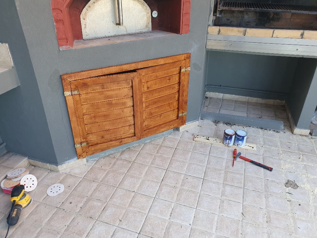

Ωραία δουλειά Γιώργο αλλά πάλι θα είμαι ο γκρινιάρης...
Οι μεντεσέδες με χαλάνε έτσι που τους έβαλες.

Μπάμπη, για πες, τι αλλαγή θα πρότεινες; μικρότερους μεντεσεδες, αλλού τύπου ή θεση;
Στάλθηκε από το SM-G973F μου χρησιμοποιώντας Tapatalk
Ωραία δουλειά Γιώργο !!!
Ο Μπάμπης καλά κάνει και το επισημαίνει ... αυτού του τύπου οι μεντεσέδες διπλώνουν και μπαίνουν στο κενό μεταξύ πόρτας και κασώματος αφού σκαφτεί λίγο το σημείο με σκαρπέλο.
Αν δεν το πει κάποιος πως θα καταλάβει ο άνθρωπος τι είναι σωστό οπτικά και τι όχι. Αυτός είναι και ο λόγος που προβάλουμε μια κατασκευή ...να μας πουν τι είναι άσχημο να μάθουμε και να το διορθώσουμε.
Σε ξύλινα πορτάκια η σε πατζουρια μπαίνουν κανονικά μασκουλα...Είναι αυτά που ανέφερε ο Νίκος πριν...
Είναι πολύ στιβαρά και αντέχουν βάρος...
Συνήθως μπαίνουν εσωτερικά άλλοι τα θάβουν αλλοι οχι και βάφονται σε σκούρο χρώμα ώστε να τα δειχνεις..Προσωπικά μαύρα τα βάφω.
Βέβαια έτσι όπως είναι κατασκευή του δυσκολο να έμπαιναν κάτι τέτοιο...
Θα μπορούσε εσωτερικά να τα έβαζε, ακόμη και τώρα γίνεται,ώστε να μην χαλάνε την εξωτερική εικόνα...Αλλά μικρό το πρόβλημα....Η δουλειά να γίνεται...
Αυτό που ήθελα να πω είναι ακριβώς αυτό που λέει ο Νίκος (Osatosa).
Υπάρχουν πολλών ειδών μεντεσέδες, ο καθένας έχει και δικό του τρόπο τοποθέτησης. Οι συγκεκριμένοι μεντεσέδες δεν είναι για εξωτερική χρήση, αυτοί μπαίνουν έτσι:
Για εξωτερική χρήση είναι αυτοί που έβαλε ο έταιρος Νίκος (Πετειναράκης). Πιο ακριβοί βέβαια αλλά και πιό όμορφοι κατά το δικό μου γούστο.
Πολύ καλά κάνετε παιδιά και το λέτε. Δεν είχα ιδέα από μεντεσεδες. Να πω την αλήθεια νόμιζα ότι είναι όλοι ίδιοι, αυτούς βρήκα αυτούς πήρα...τώρα όμως ξέρω..!
Επίσης, όσον αφορά το χρώμα βρήκα ακριβώς την ίδια μπογιά στην αποθήκη μου σε καρύδια. Έκανα λίγο χημεία το σκουρινα και νομίζω είναι πολύ καλύτερα. Άλλο ένα χέρι και τέλος!

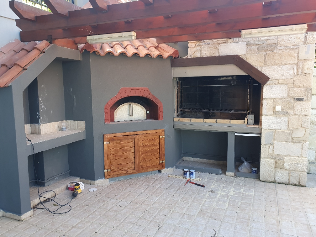

Επίσης, η γωνιά ολοκληρωμένη!
Κωστη αυτοι του νικου μπαινουν εξωτερικα μονο, αλλιως δε θα ανοιγει η πορτα!!!
Γιωργο βαψε και την φασα που ειναι πανω απο το BBQ το ιδιο χρωμα να δεσει καλυτερα!

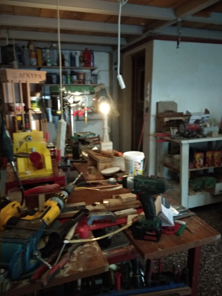

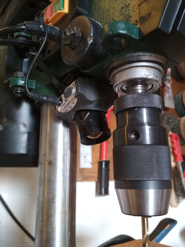

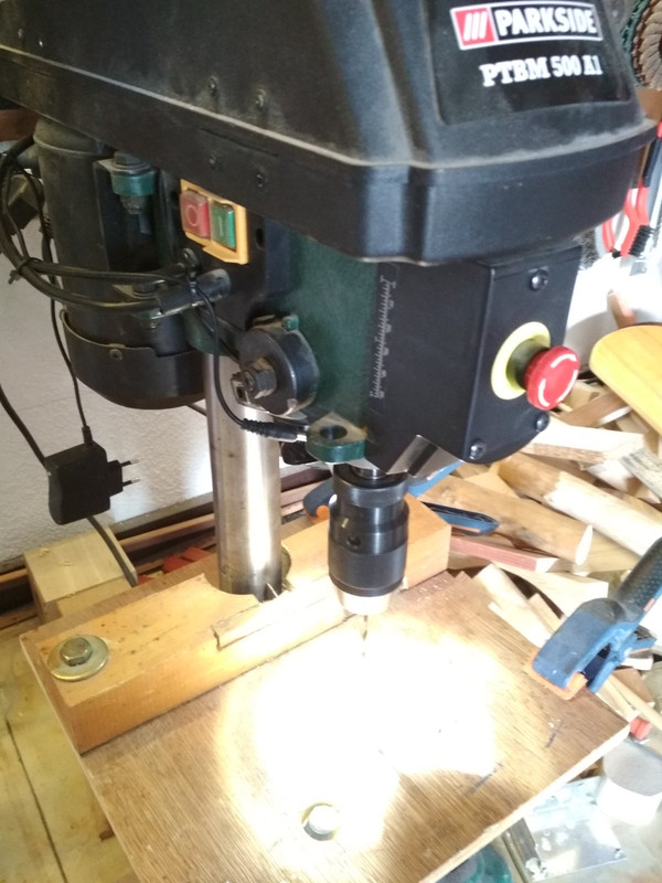

Ειχα ενα φακο κεφαλης που βολοδερνε στο αμαξι. Καποια στιγμη βρεθηκε στο εργαστηριο και περιμενα τι στιγμη που θα ερθει η επιφωτηση αξιοποιησης του.
Σημερα ηταν η μερα και τοποθετηθηκε στο καθετο δραπανο. Λογο της βασης που δεχεται κλιση τον τοποθετησα με δεματικα και απλα με τη βαρυτητα φωτιζει ακριβως στο σημειο τρυπηματος.
Μπαταριας ειναι αλλα εδεσα και το φορτιστη πανω οποτε χρειαστει φορτιση.
Απάντηση: Re: DIY. Φτιαξ'το μονος σου! Ιδεες, projects και λυσεις.
Εσυ parkside???????
Απο τα λιγα και καλα. Αυτο και το φαλτσοπριονο το μικρο εχω καθως και ενα σετ μυτες, απο τις καλες.
Mπραβο Νεκταριε, οι βελτιωσεις τετοιου ειδους μου αρεσουν πολυ! :2thumb22sup:
Παλαιοτερα σκεφτομουν το ιδιο για το κολωνατο του πατερα μου με φωτακι λεντ και μπαταρια. Δεν εβρισκα τοτε ικανοποιητικο λεντακι που να δουλευει στα 3 η 4.5βολτ.
Εγκατελειψα την ιδεα καθως πηρα ενα δραπανο με ετοιμο φωτακι επανω :)

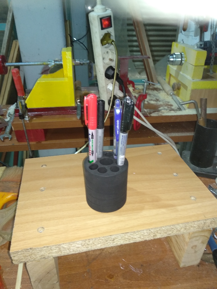

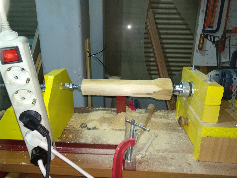

Η πρώτη μου κατασκευή στον ξυλότορνο..
Στάλθηκε από το Mi A1 μου χρησιμοποιώντας Tapatalk

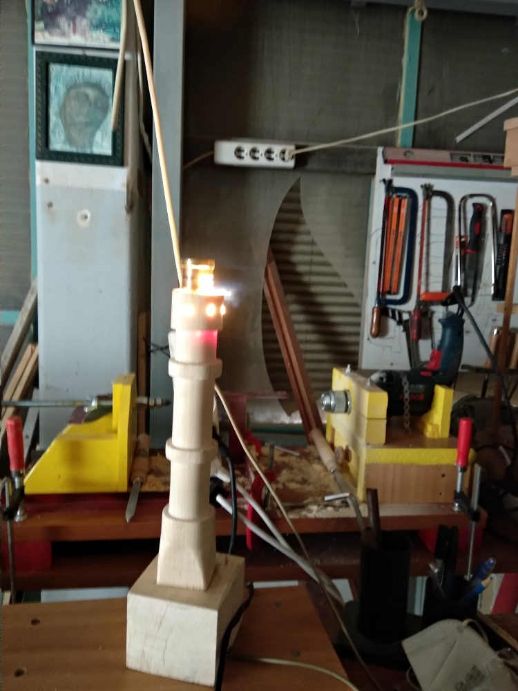

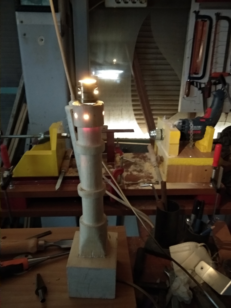

Και η επόμενη κατασκευή είναι ο φάρος. Δεν έχω αποφασίσει τι χρωμα να τον βάψω, συμβουλές καλοδεχούμενες, θα ληφθούν υποψιν.
