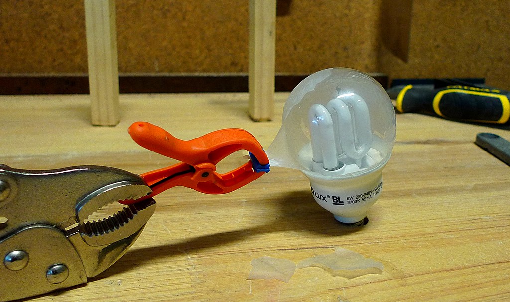

Εαν θελετε περισσοτερη φωτεινοτητα απο τις λαμπες Livarno Lux του Lidl, του ΙΚΕΑ και τις αλλες παρομοιες, μπορειτε να ξεφλουδισετε το πλαστικο καλυμμα :)
H φωτεινοτητα θα αυξηθει τουλαχιστον κατα 20%!

Δεν ειναι led?
Ποτε την αγορασες αυτη?
Εαν υπαρχει αυτο το ελαστικο 'πετσι' πανω στη λαμπα μπορει να βγει, ειτε λεντ ειναι η λαμπα ειτε φθοριου.
Η διαφορα στην φωτεινοτητα ειναι εμφανης εαν δεν σε πειραζει που θα βλεπεις το εσωτερικο της λαμπας.
Αυτό το γαλακτωδες κάνει διάχυση του φωτός για ομοιομορφο φως παντού. Πρέπει να ελέγξεις μετά αν το φως είναι ίδιο σε όλα τα σημεία του δωματίου. Ίσως αυξάνει μπροστά τη φωτεινότητα μόνο, που δεν είναι και κακό πάντα.
Στάλθηκε από το Redmi Note 7 μου χρησιμοποιώντας Tapatalk
Ομοιομορφο βγαινει το φως και πριν και μετα το ξεφλουδισμα. Η φωτεινοτητα προφανως αυξανει παντου, οχι μονο μπροστα. Το μονο θεμα ειναι το αισθητικο :)
To κανω χρονια, οποτε υπηρξσε αναγκη, απο τοτε που βγηκαν αυτες οι λαμπες και δεν υπαρχει κανενα λειτουργικο προβλημα. Απλα χτες ετυχε και ανεβασα μια φωτο.

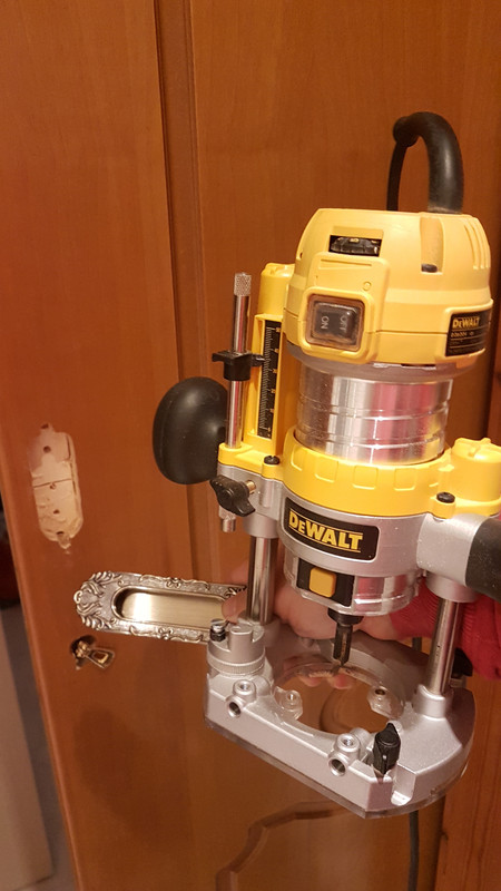

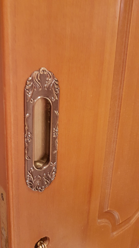

Η συρομενη πορτα στο δωματιο μου δεν ειχε πομολο και ετσι πατ κιουτ με το ρουτερακι σκαφτηκε το ξυλο ωστε να δεχθει μια χουφτα!
Πριν αυτο κοπηκε ενα πατρον στις επιθυμητές διαστασεις ωστε να παρει οδηγο το κοπτικο!
Ωραιος....!!
Στις περισσοτερες των περιπτωσεων το σκαρπελακι παει και ερχεται σε τετοια σκηνικα αλλα αλλο πραγμα το ανοιγμα με ακριβες κοψιμο...!!!
