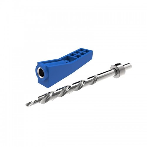

Καλημερα. Μια ερώτηση παρακαλώ, εκεινο το εργαλειακι της wolfcraft, για κρυφες συνδεσεις σε γωνιες ξυλου, η καποιο αλλο παρομοιο, δεν πουλιεται μονο του;
Το βρισκω μονο σε κασετινα με βιδες, αριδες κλπ κ μου κακοφαινονται 36 .
Εστω κ αλλης εταιρειας που να κανει την ιδια δουλεια;
Εχει διαφορες παραλλαγές που θα βρεις στο ebay κλπ.
Το τρυπάνι του πάντως είναι απαραίτητο για να το δουλέψεις!
Ευχαριστω για την απαντηση καθως κ για την αμεσοτητα. Ομως τι εννοεις οτι ειναι απαραιτητο το τρυπανι; εχει διαφορα απο τα κοινα τρυπανια; αν ειναι ετσι τοτε δεν τα γλυτωνω τα 36 .

Το τρυπανι ειναι οπως αυτο με 2 σταδια. Το μικρο κανει την τρυπα για τη βιδα και το πιο παχυ του μερος κανει τη φωλια που θα μπει η βιδα και θα κρυφτει

Yπαρχει μονο το jig για τις κρυφες ενωσεις
https://www.ergaleiogatos.gr/shop/k...is-gia-faltsa-trypimata-15-silverline-868549/
https://www.amazon.de/Silverline-86...20196&sprefix=wolfcraft+pocket,aps,205&sr=8-7

Οκ, ευχαριστω πολυ, τωρα καταλαβα για ποιο λογο ειναι απαραιτητο.

To τρυπάνι θα το βρεις και σκέτο σε ebay, bangood, aliexpress. Ψάξτο ως salad drill ή step dril. Έχει διάφορα - δεν έχω προσωπική πείρα.

Οσον αφορα το pocket hole, βρεθηκα στη βαρνα Βουλγαρίας το προηγουμενο Σάββατο κ στο practiker βαρνας βρήκα το σετ με 79,90 λέβα δηλ 39 .μου φανηκε ακριβο ειδικα για βουλγαρια κ ημουν σίγουρος οτι εδω θα το έβρισκα φθηνοτερα απλα δεν ηξερα οτι ηταν απαραιτητα καποια εξαρτηματα, οποτε θα αγοραστει απο εδω.
