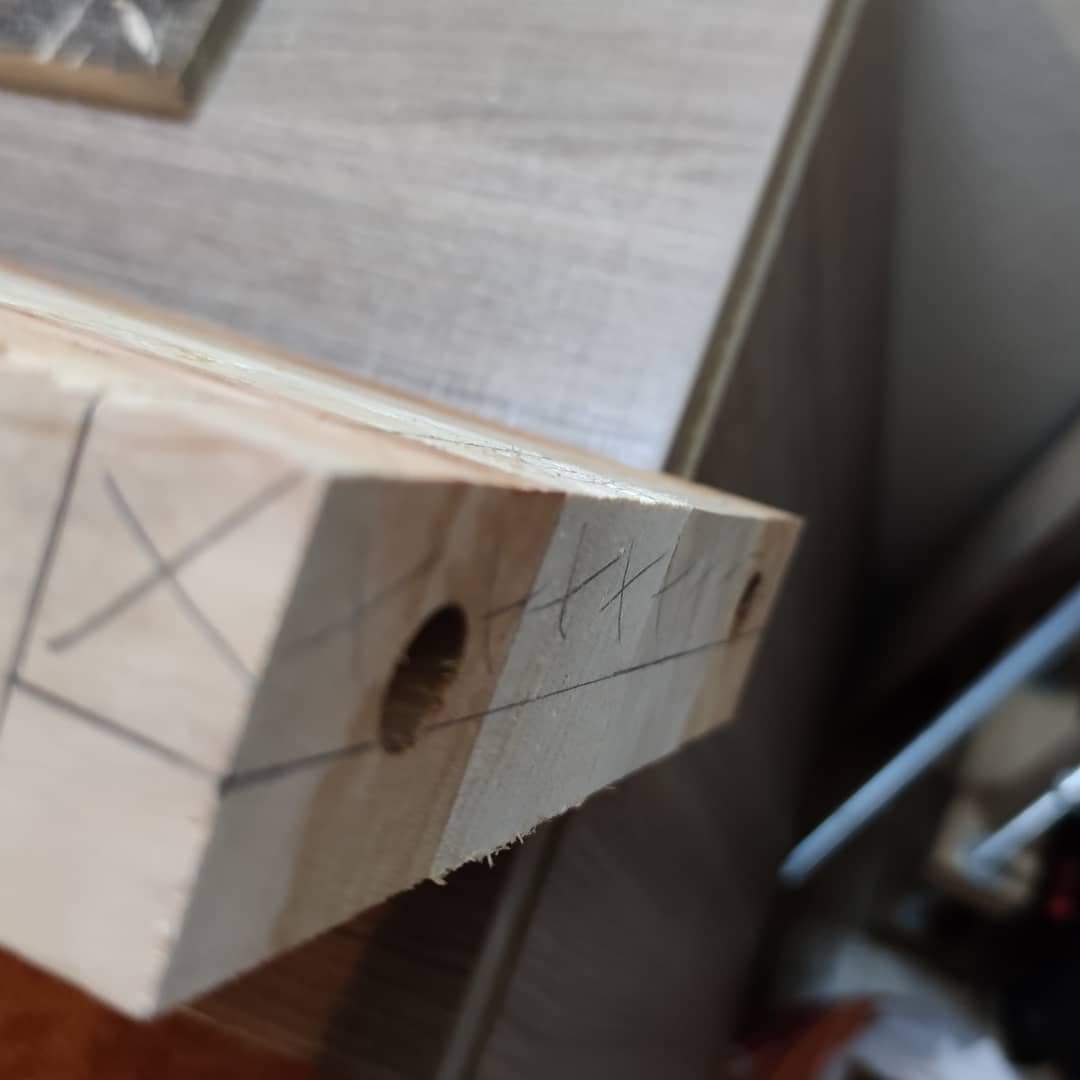

Μια γρήγορη κατασκευή από ρετάλια για το κρέμασμα του χορτοκοπτικού. Κομμάτι από δοκάρι 50Χ100mm, δυο τρύπες διαμπερείς με φορστνερ για να μπουν σφηνωτά (+ξυλόκολλα) στρογγυλές βέργες Φ28 (οξυα;) από κουρτινόξυλο και αρμαφλεξ 22χιλ για ντύσιμο της βέργας.

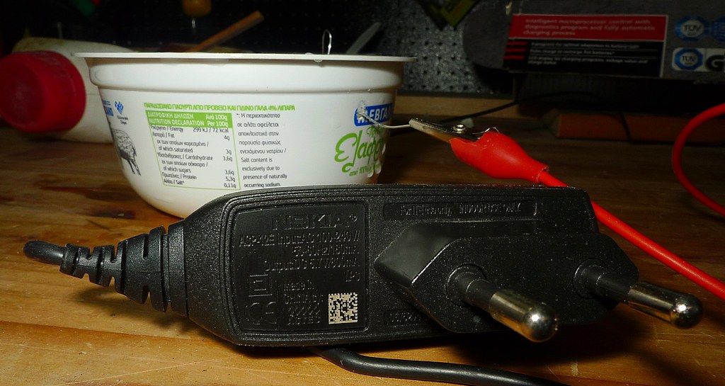

Εχω ετοιμασει ηδη 5-6 μετασχηματιστες και ανταπτορες για ηλεκτρολυση, για φιλους, ολοι τους απο 9 εως 20 βολτ. Ολοι αυτοι οι ανταπτορες κανουν δουλεια αποδεδειγμενα.
Ηθελα ομως να δοκιμασω αν κανουν δουλειαι και οι μικροι ανταπτορες των 5 volt που εχει ο καθενας μας, και ισως αρκετους, απο παλαια κινητα τηλεφωνα.
Εκοψα λοιπον το βυσμα ενος Νοκια φορτιστη (5.8v, 800mA) και τον διαμορφωσα για να δω αν κανει δουλεια για καθαρισμο σκουριασμενων αντικειμενων μεσω ηλεκτρολυσης.
Εδω το φορτιστακι, αν και δεν φαινονται καθαρα τα specs.

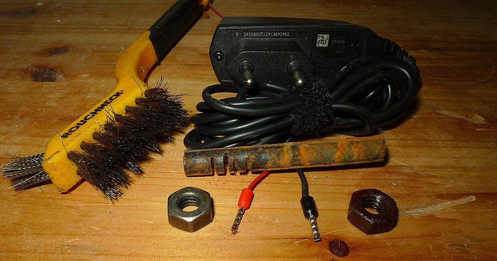

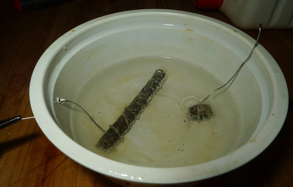

Eδω η ηλεκτρολυση μολις εχει αρχισει. Ενα σκουριασμενο παξιμαδι προς καθαρισμο και ενα κομματι μπετοβεργα για ανοδιο (για θυσια).
Σε ενα κεσεδακι γιαουρτιου, με 1/4 κουταλακι του γλυκου ληγμενη μαγειρικη σοδα απο το 2016. Λενε οτι η σοδα καθαρισμου ειναι καλυτερη. Ισως και να ειναι, αλλα και η ληγμενη μαγειρικη σοδιτσα κανει δουλεια.

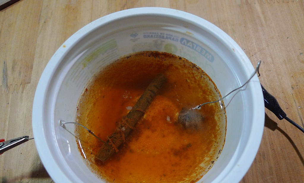

Εδω η ηλεκτρολυση μετα απο 15 ωρες.
Θα το αφησω μεχρι τις 24 ωρες και νομιζω οτι το παξιμαδι θα καθαρισει μια χαρα. Οταν ειμαι εκτος εργαστηριου το σβηνω, δεν το αφηνω να δουλευει, αν και νομιζω οτι δεν υπαρχει κανενα απολυτως θεμα.

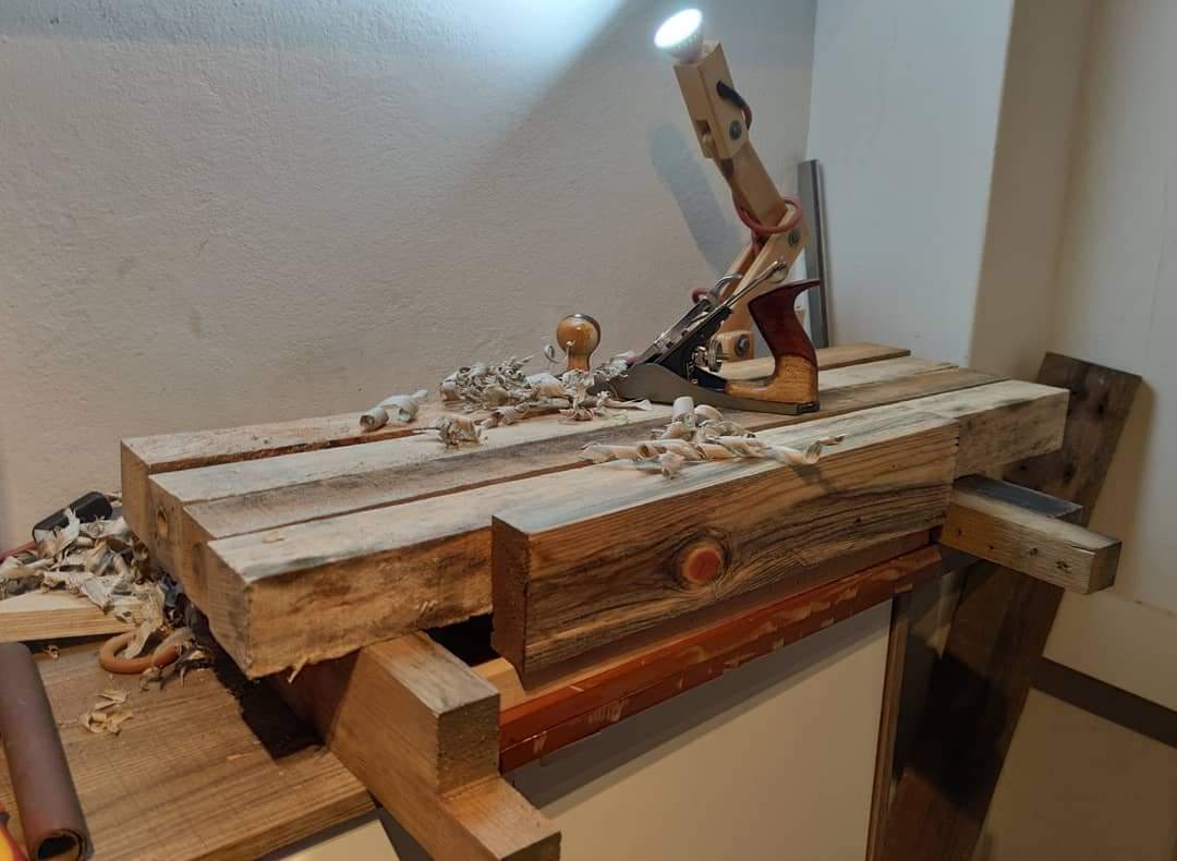

Παρουσίαση κατασκευής μίνι πάγκου εργασίας.

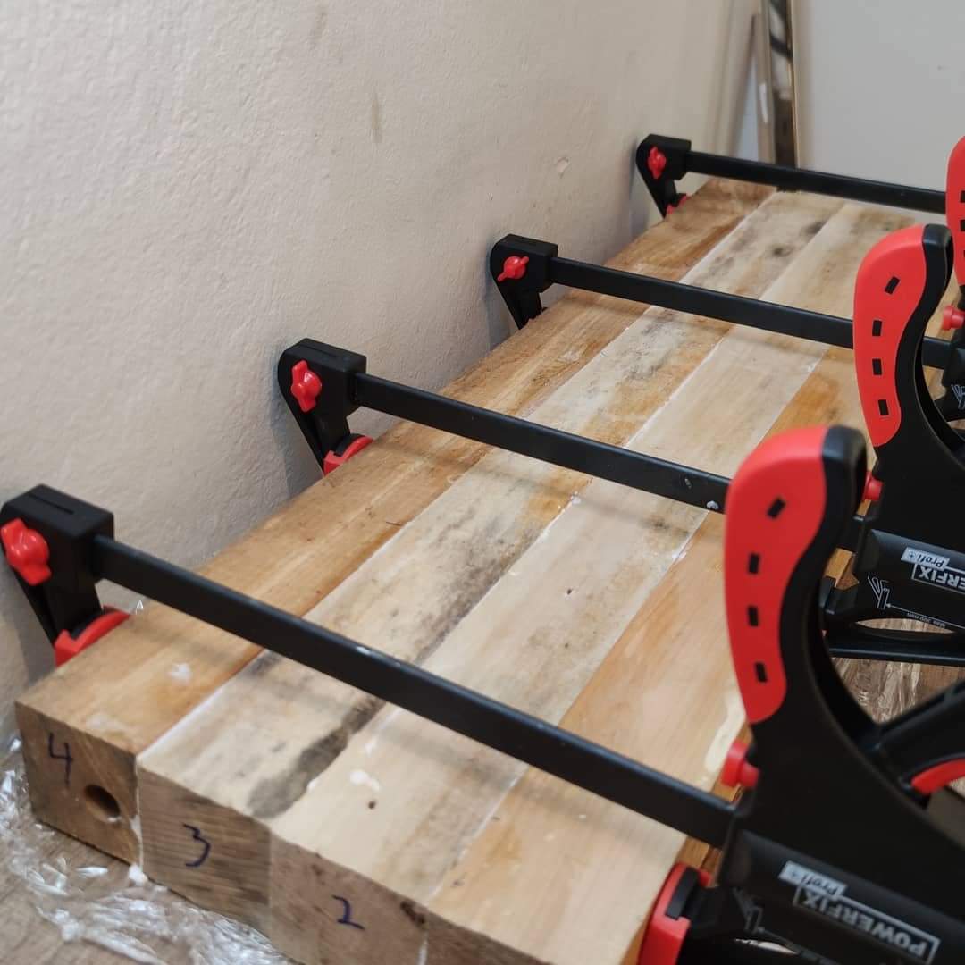

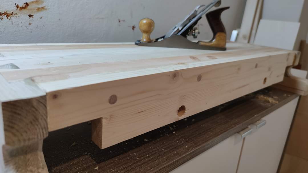

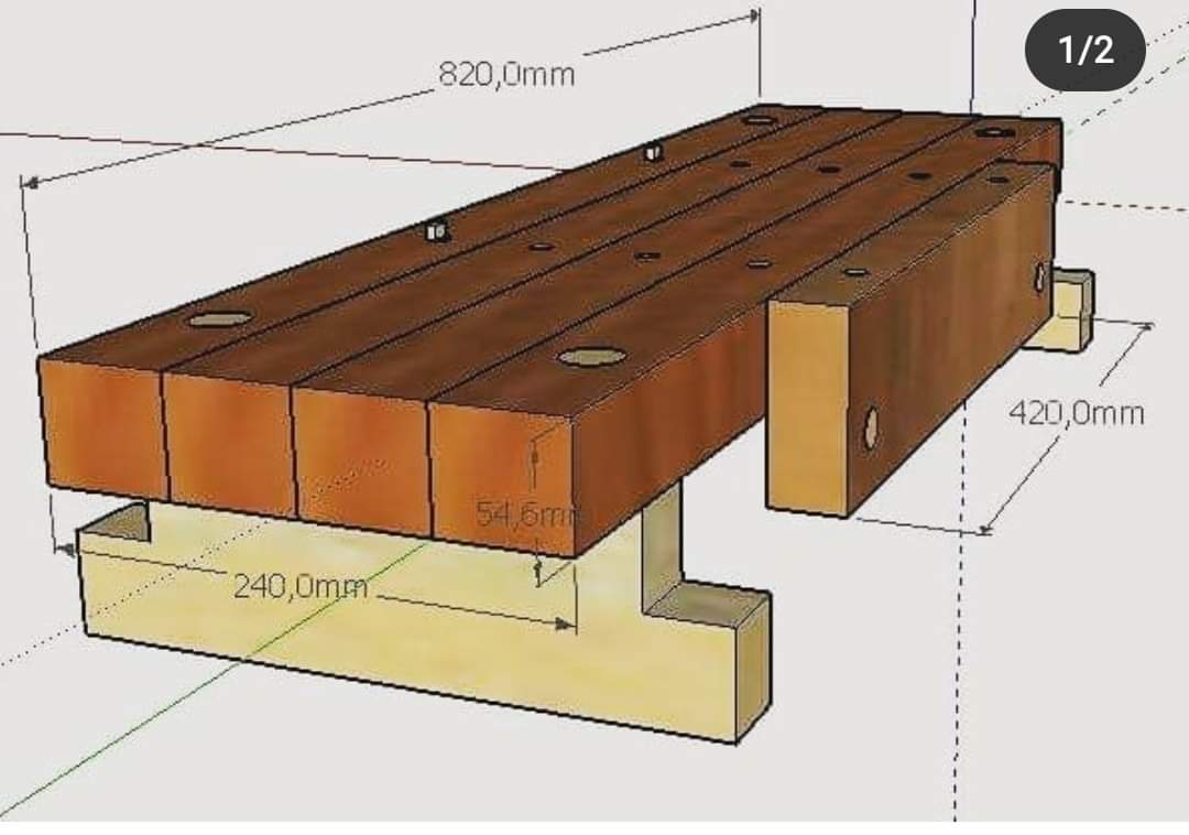

Αρχικά να πω ότι ο πάγκος φτιάχτηκε σχεδόν αποκλειστικά από παλλετοξυλα με εξαίρεση 2 καδρονακια 44x27mm που μπήκαν εκ των υστέρων, για γίνει πιο πρακτικός.
Το αρχικό σχέδιο του πάγκου - με βάσει τα διαθέσιμα παλλετοξυλα - εγινε στο (φανταστικό) SketchUp.

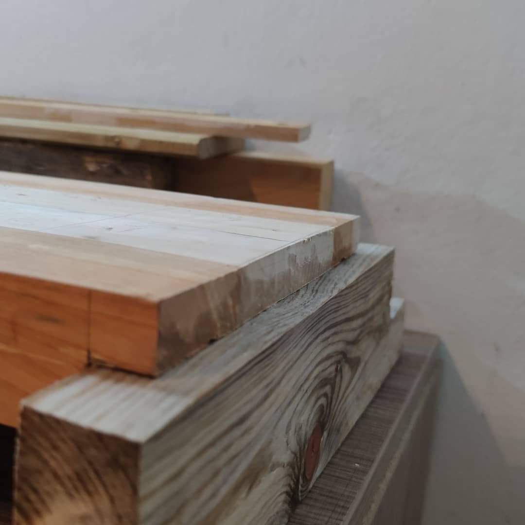

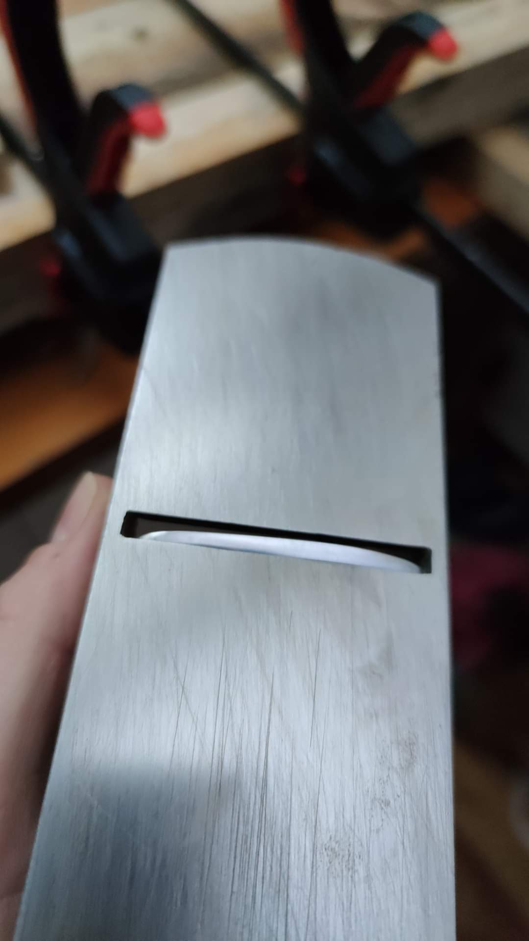

Τα ξύλα ήθελαν πολύ πλανισμα καθώς δεν ήταν καθόλου "γωνιασμενα" και ίσια. Για το πλανισμα χρησιμοποιήθηκε η πλάνη Νο4 από τα Leroy 10 με τη λάμα στρογγυλεμένη και φρεσκοακονισμενη, σαν scrub plane, για βαθιές κοπές και αφαίρεση πολύ υλικού και οπωσδήποτε κερί στη πατούσα για να γλιστράει πάνω στο ξύλο.
Αφού έγινε το πρώτο πλανισμα για μπορούν να κολληθούν τα ξύλα, ακολούθησε δεύτερο για να γίνει επίπεδος ο παγκος, διαγώνια χιαστί.

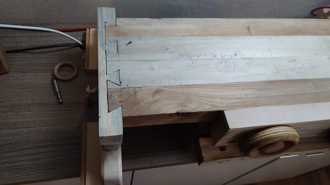

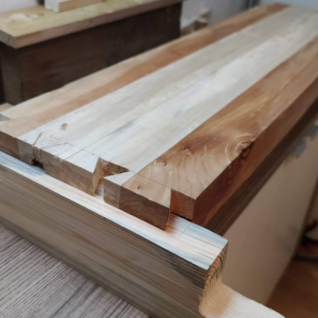

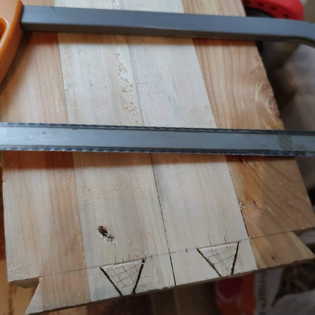

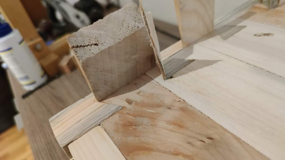

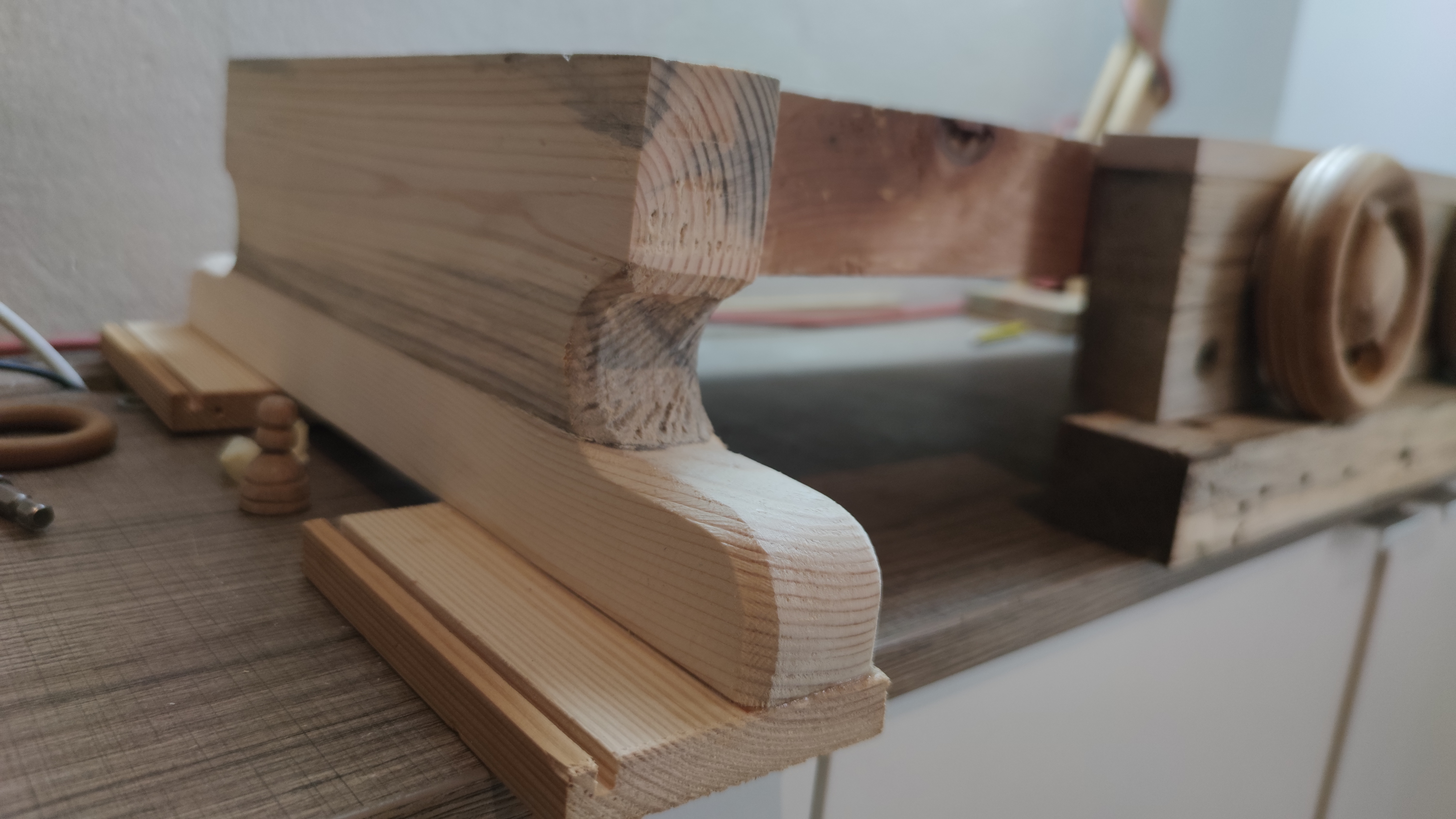

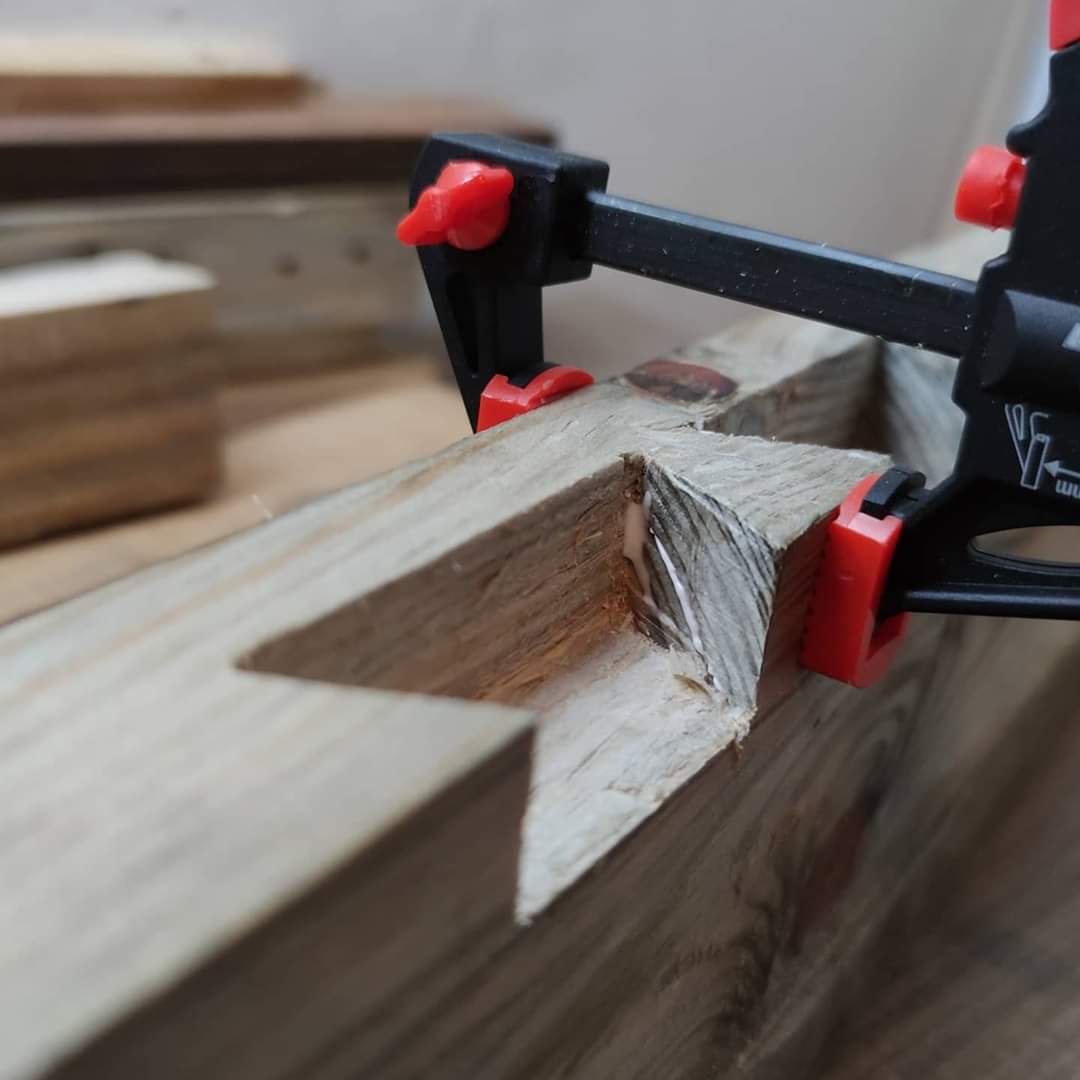

Σε αυτό το σημείο αποφάσισα να αλλάξω το σχέδιο και να ενώσω το πάνω μέρος με τα πόδια με χελιδονοουρες half blind και half lap (δηλαδή όχι μέχρι τέρμα και το μισό πάχος). Οπότε έπρεπε να μεγαλώσω το ύψος των ποδιών γιατί ο πάγκος θα γινόταν πολύ χαμηλός.
Οι ουρές κόπηκαν με σιδηροπριονο χειρός και οι μορσες κόπηκαν "τα χοντρά" με το multitool της Parkside και το υπόλοιπο με σκαρπελα.

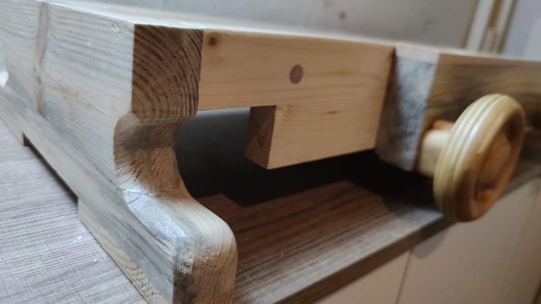

Αφού τα πράγματα πήραν τέτοια τροπή... αποφάσισα να κάνω και τα πόδια λίγο πιο καλοσχηματισμένα. Φαίνεται και το ποσό σηκώθηκαν στη παρακάτω φωτογραφία.

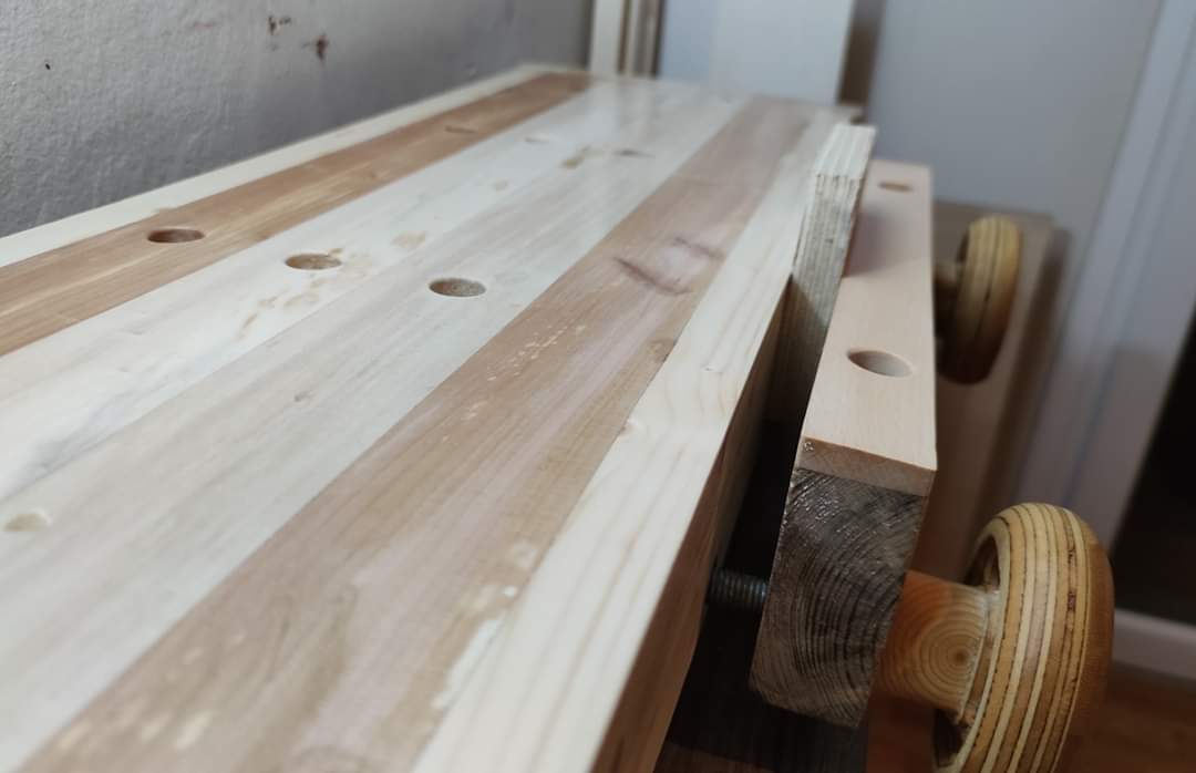

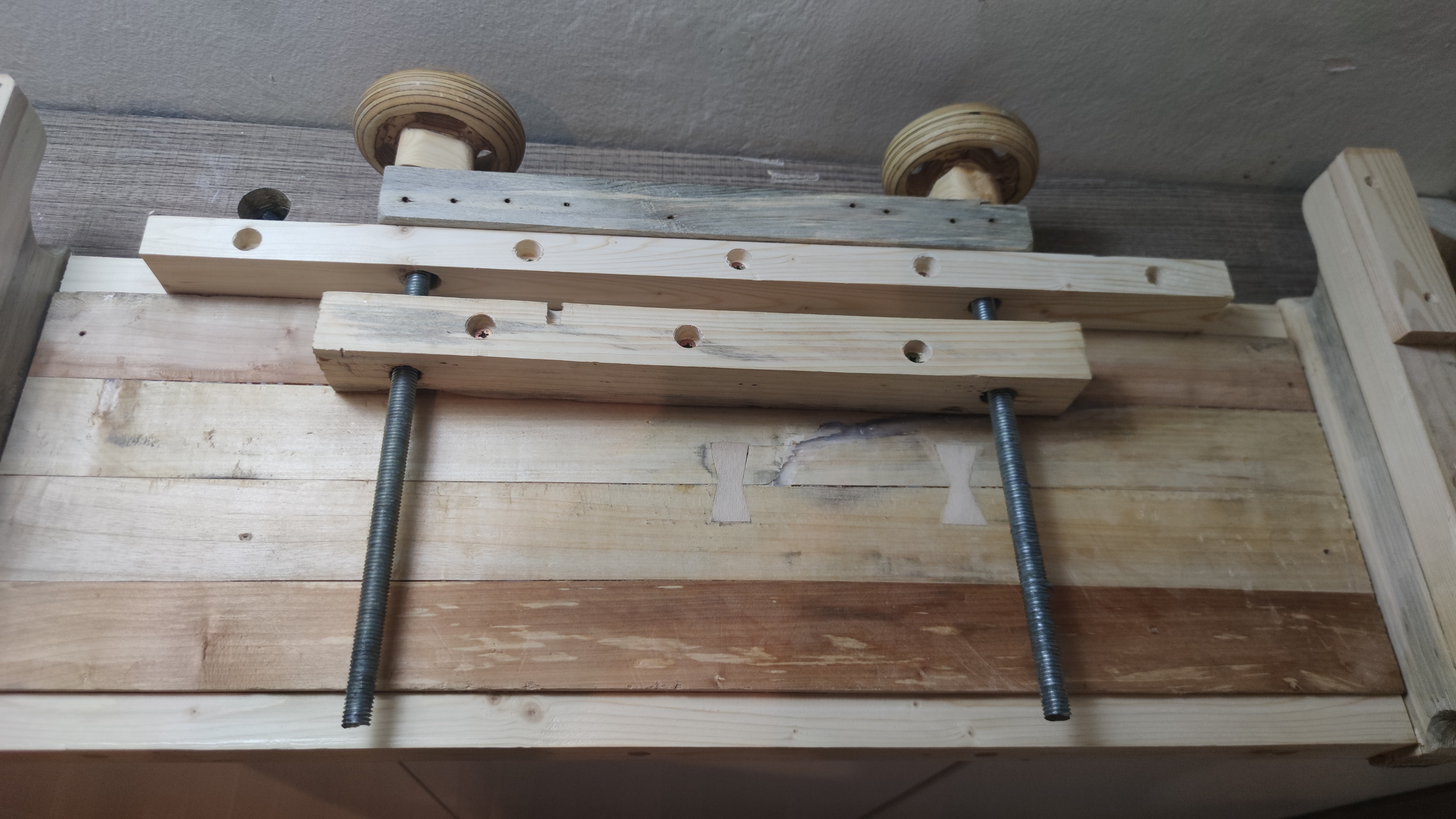

Στη συνέχεια προσέθεσα τα καδρονακια 44x27 που ανέφερα στην αρχή, για να γίνει πιο μεγάλη η πάνω επιφάνεια και να έχει η μέγγενη να κοντραρει.

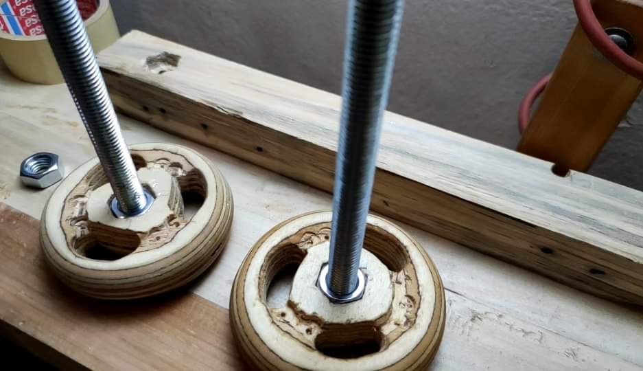

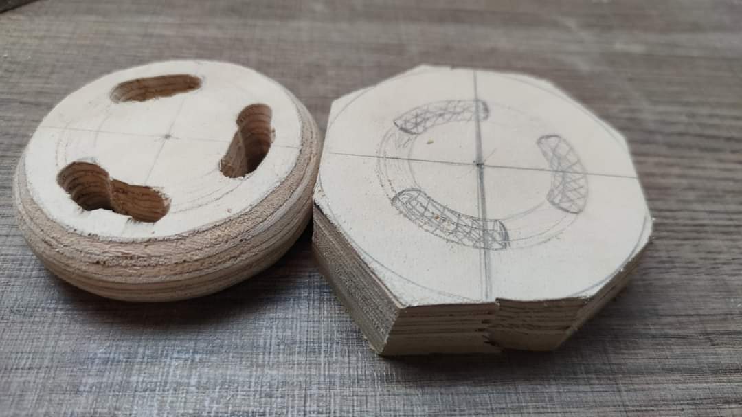

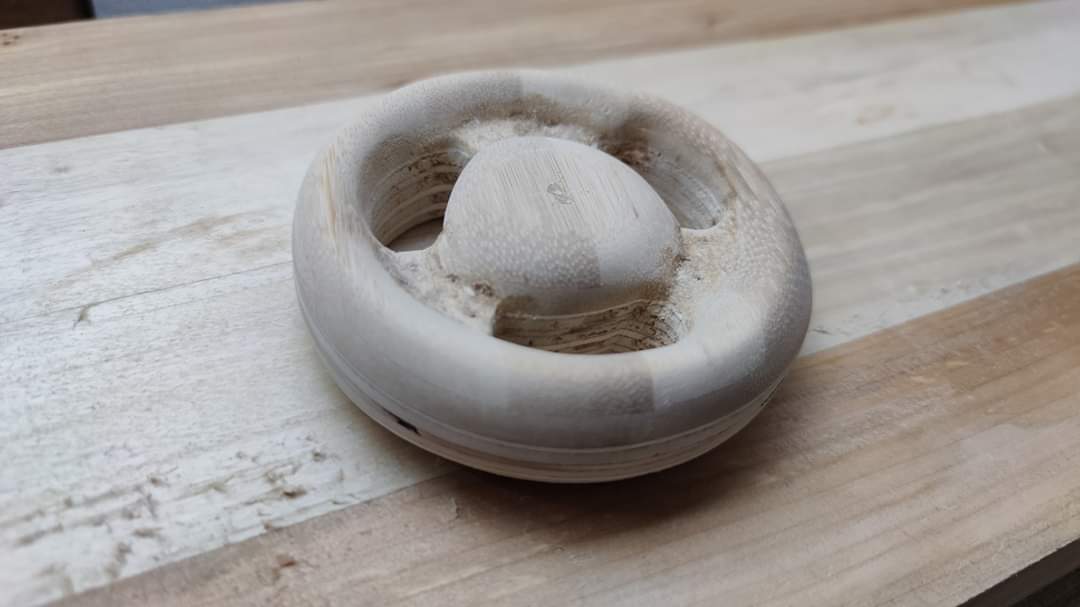

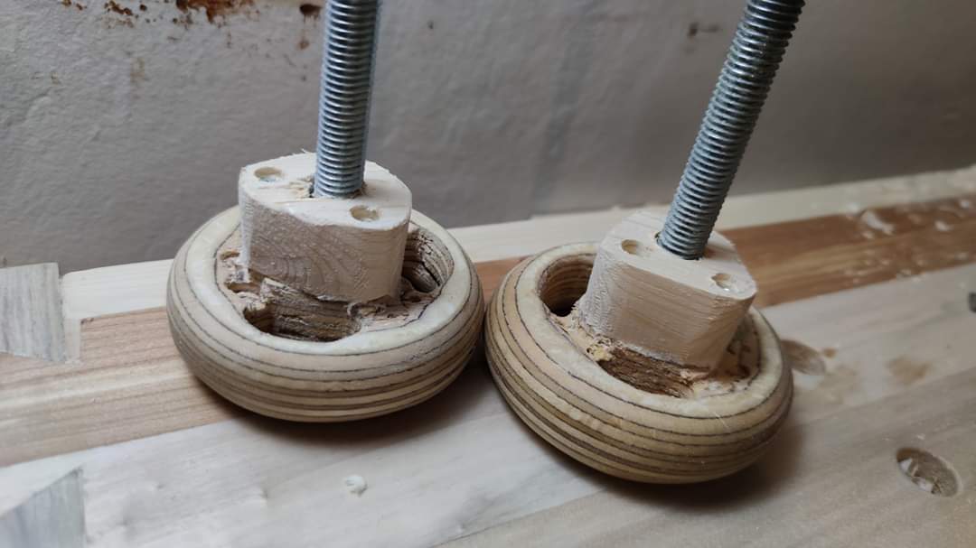

Η μέγγενη έγινε με ντιζες M14 που κόπηκαν περίπου στα 30-35cm και φυτευτηκαν παξιμάδια που κολληθηκαν με epoxy 2 συστατικων. Αρκετή δουλειά έγινε στη διαμόρφωση (αισθητικούς λόγους) και των χερουλιων.
Τέλος, μετά από κάποιες "διορθωτικές" κινήσεις, 8 τρύπες φ20 και 4-5 χέρια πολυουρεθάνη νερού ματ, αυτό είναι το αποτέλεσμα.

Να ενημερωσω οτι σε συνεχεια της χθεσινης δοκιμης, η ηλεκτρολυση δουλευει μια χαρα και με μικρο φορτιστη τηλεφωνων (5-6βολτ), μονο που θελει περισσοτερη ωρα.
Η βιδα στα αριστερα καθαρισε μετα απο 20 ωρες ηλεκτρολυσης και ενα περασμα με συρματοβουρτσα. Δεξια μια ιδια βιδα σκουριασμενη.
Νομιζω οτι και στις 12 ωρες ηλεκτρολυση, το παξιμαδι θα ειχε καθαρισει το ιδιο καλα.
