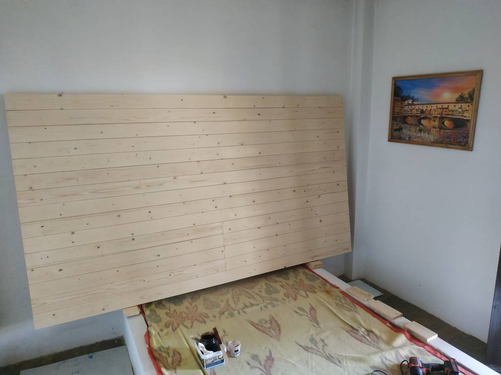

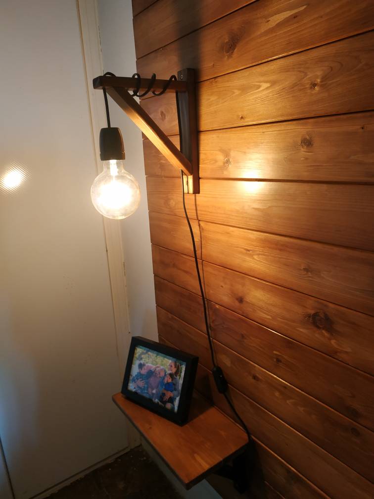

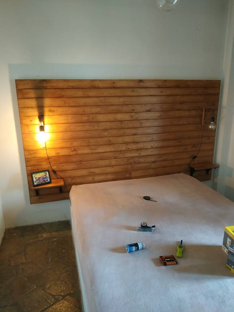

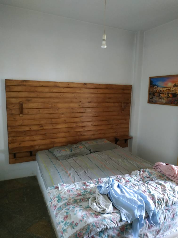

Μια κατασκευή που τελείωσα πριν λίγες μέρες,ιδέα από το pinterest .Σχετικά απλή αλλά ομόρφυνε το δωμάτιο στο εξοχικό.
Σκελετός από καδρονι 4,5cmx3.5 cm και οι τάβλες 9,5cmx1,8cm.Ρουταρισα τις ακμές για να φαίνεται σαν ραμποτε,ετριψα μέχρι 220grit.Δυο χέρια κασια στην επιθυμητή απόχρωση και δύο χέρια βερνίκι διάφανο νερού σατινε.
Για την επιφάνεια των κομοδινων ένωσα δύο ταβλες που περίσσεψαν με καβίλιες κι έφτιαξα από δύο γωνίες στηρίγματα όπου έβαψα με ακρυλικό σπρέι του lidl.

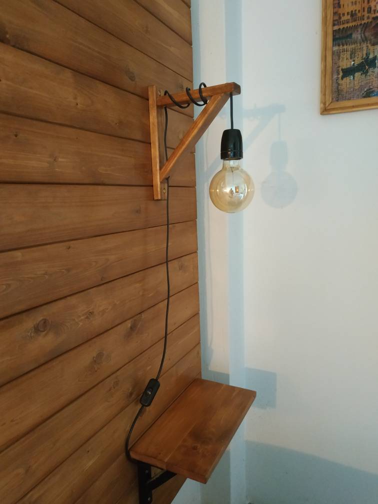

Τραβηξα κι από ένα πολύπριζο μαύρου χρώματος και το έκρυψαν κάτω από τα κομοδίνα και εγένετο φως

Πολύ ωραίο βγήκε Άλεξ. Πρέπει να είναι και πολύ βαρύ οπότε στερέωσέ το καλά στον τοίχο.
Σας ευχαριστώ πολύ,!
Βγήκε αρκετά βαρύ, ναι.Το κρεβάτι είναι χτιστό και το βάρος της κατασκευής όλο ακουμπάει στο κρεβάτι.Το έχω ενισχύσει με γωνίες κρυφές περιμετρικα.Ο σκελετός είναι κατά 5cm μικρότερος από τις τάβλες για να μη φαίνονται και οι γωνιες αλλά και για μελλοντική λεντοταινια
Στάλθηκε από το MI MAX 3 μου χρησιμοποιώντας Tapatalk
Παρα πολυ ομορφη κατασκευη με αυτη την αποχρωση της κασιας που ταιριαζει θαυμασια στον τοιχο του δωματιου του εξοχικου, μπραβο Αλεξανδρε!!!
Ωραια και τα ξυλινα φωτιστικα και τα μινι κομοδινακια που ισως επρεπε να τα εκανες ενα σανιδακι πιο φαρδια!
Μωρε βγηκε μεγκλα :)
Ισως, μονο, ηθελε πιο μεγαλα τα κομοδινακια. Νομιζω, και πιο αρμονικα θα ειναι/ηταν, και πιο πρακτικα.
Αφου εκανες τοση δουλεια....
Σας ευχαριστώ και πάλι η αλήθεια είναι ότι η φωτογραφίες δεν αντικατοπτρίζουν ακριβώς τις αναλογίες.Απο κοντά φαίνεται πιο αρμονικό.Το αρχικό σκεπτικό ήταν για άλλο ένα σανιδακι αλλά έβγαινε σχεδόν τετράγωνο και δεν μας πολυαρεσε.Το έκανα τελικά πιο στενό να μοιάζει κάτι σαν ραφακι παρά σαν κομοδινο.(18cmx25cmδιασταση)
Έχω στα σχέδια για ένα επιπλακι στην απέναντι πλευρά κατά μήκος με δύο συρτάρια(floating shelve) οπότε δεν μας ενδιέφερε και τόσο το πρακτικό μέρος μιας πιο μεγάλης επιφανειας

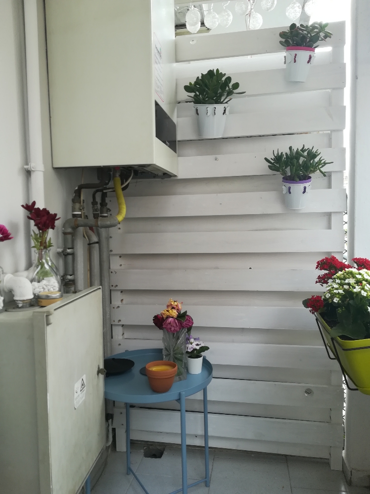

Κατασκευή των ημερων της καραντινας: ενα διαχωριστικό για το μπαλκονι για να κρύψω την ασχημια απο πισω.
Διαστάσεις: 100χ180
Τεχνικά δεν ειναι κατι δυσκολο, 2 καδρονακια 4,5χ4,5 και 22 παλετοξυλα, πλανισμα, τριψιμο και βαψιμο 2 χερια με ασπρο βερνικι εμποτισμου.
Η δυσκολια του ηταν στο οτι επρεπε να γινει επιτοπου και απο πανω προς τα κατω λογω στενοτητας χωρου απο τον λεβητα. Ετσι για τα πισω ξυλα χρησιμοποιησα το pocket hole jig της kreg ενω σε καποια ξυλα εβαλα γωνιες.
Διαστάσεις: 100χ180

Πολύ καλό μεγειά!
Στάλθηκε από το Redmi Note 8 Pro μου χρησιμοποιώντας Tapatalk
Κάθε άλλο παρά απλό είναι, φαίνεται ότι το έχεις κάνει με μεράκι, είχε τις δυσκολίες του.
Οι πινελιές με τα γλαστράκια όλα τα λεφτά. Πολλά μπράβο φίλε.

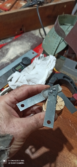

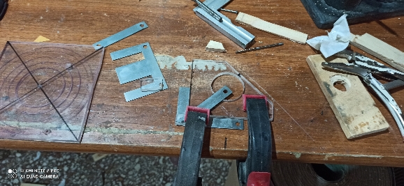

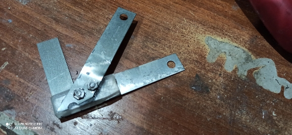

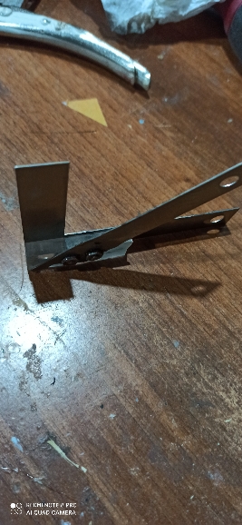

Στα γρήγορα για να βρω το κέντρο σε μικρά κομμάτια για το τορνάκι μου.
