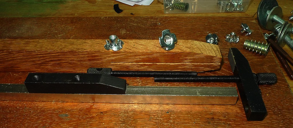

Χαζεύοντας στο διαδίκτυο επεσα πανω σε αυτή την ενδιαφέρουσα κατασκευη και θυμήθηκα ότι ο Χιώτης πρόσφατα παρέλαβε ένα παρόμοιο εργαλείο
Ναι παρελαβα μια μικρο μεταλλικο σφιγκτηρακι και ηδη ετοιμαζομαι να φτιαξω ενα αντιστοιχο απο αλουμινιο, βρηκα ρεταλι αλουμινιο 1χ1εκ., και ενα μεγαλυτερο ξυλινο απο δρυ :)
