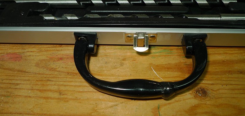

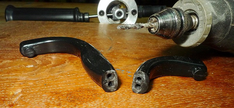

Επισκευη χεριουλιου -κασετινας με τρυπανια- που εσπασε. Για λογαριασμο φιλου.

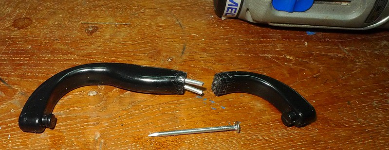

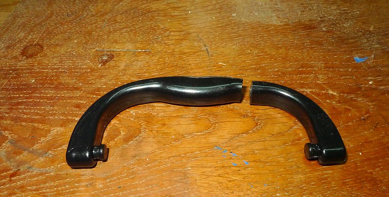

Εδω το σπασμενο χερουλι. Υλικο απο πολυ σκληρο πλαστικο, σαν κοκκαλινο.
Υπηρχαν 3-4 σκεψεις για εναλλακτικες αλλα κατεληξα στα εσωτερικα μεταλλικα πειρακια και κολληση με εποξικη γενικης χρησης.
Ηταν η πιο καλαισθητη λυση δεδομενου και οτι η κασετινα εχει καποια κιλα βαρος και η κολληση του χερουλιου πρεπει να ειναι ανθεκτικη.
Εδω τα 2 ζευγαρια τρυπες των 2.4 χιλιοστων που εγιναν ευκολα με Dremel και το αντιστοιχο τρυπανι απο το σετακι τρυπανιων της Dremel.
Τα πειρακια εγιναν απο καρφια διαμετρου 2μμ. Οι τρυπες εγιναν μεγαλυτερες απο την διαμετρο των πειρακιων για να μπορεσουν τα τεμαχια να ευθυγραμμιστουν πιο ευκολα καθως ηταν αδυνατον τα δυο ζευγαρια τρυπων να ειναι εντελως αντικρυστα και τελεια ευθυγραμμισμενα.
Η κολλα γενικης χρησης και ταχειας πηξεως ηταν ιδανικη για να στεγνωσει γρηγορα και να μην 'τρεξει' πανω στο πλαστικο.
Κολλα μπηκε μεσα στις τρυπες οπου μπηκαν μετα τα πειρακια καθως και γυρω απο την τομη του σπασιματος.
Το σημειο της τομης στην επιφανεια του χερουλιου το εξυσα με ενα λεπιδι για να πιασει καλα η κολλα στο πλαστικο. Φαινεται στην παρακατω φωτο.

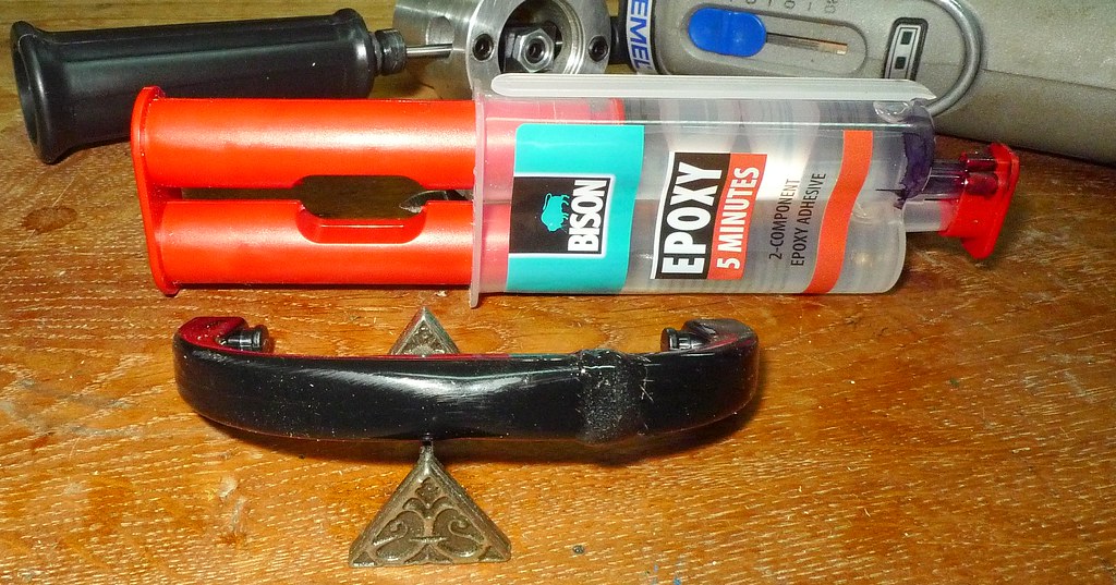

Και εδω η συναρμολογηση των δυο τεμαχιων και η επαλειψη με την κολλα ταχειας πηξεως Bison δυο συστατικων η οποια πραγματι δεν ετρεξε καθολου.
To χερουλι πλεον ειναι μια χαρα και γερα κολλημενο και λογικα πρεπει να αντεξει και μια μικρη παραμορφωση, ενα ελαφρυ λυγισμα δηλαδη που πρεπει να υποστει ωστε να μπει στη θεση του και να φωλιασει στις τρυπες υποδοχης του χερουλιου που υπαρχουν πανω στην κασετινα.
Εαν παρ'ελπιδα σπασει, θα φτιαχτει στο λεπτο ενα ωραιο χερουλακι απο παχυ ατσαλοσυρμα 4μμ η απο σχοινακι ναϋλον του Lidl :))

Με επιτυχια η τοποθετηση του χερουλιου στην κασετινα!
Παρ'ολο που δεν ηταν καθολου μικρο -ουτε πολυ ευκολο- το λυγισμα που απαιτειται για να μπει στην θεση του το χερουλι, δεν υπηρξε κανενα προβλημα.
Συμπεραινουμε λοιπον για την εποξικη κολλα Bison ταχειας πηξεως οτι αφου σκληρυνει, εχει και καποια ελαστικοτητα η οποια χρειαζεται και ειναι ιδανικη για καποιες περιπτωσεις.

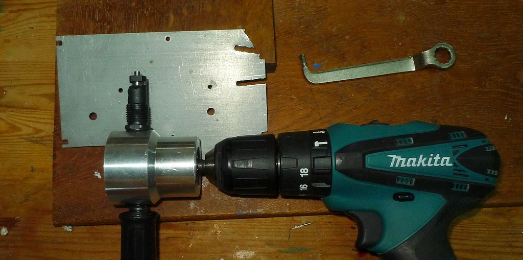

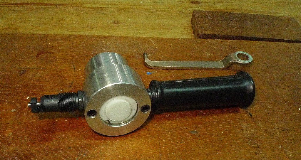

Eπισκευαστηκε και το εξαρτημα δραπανων για κοπη λαμαρινας. Προσοχη, υπαρχει πολυ φωτογραφικο υλικο :)

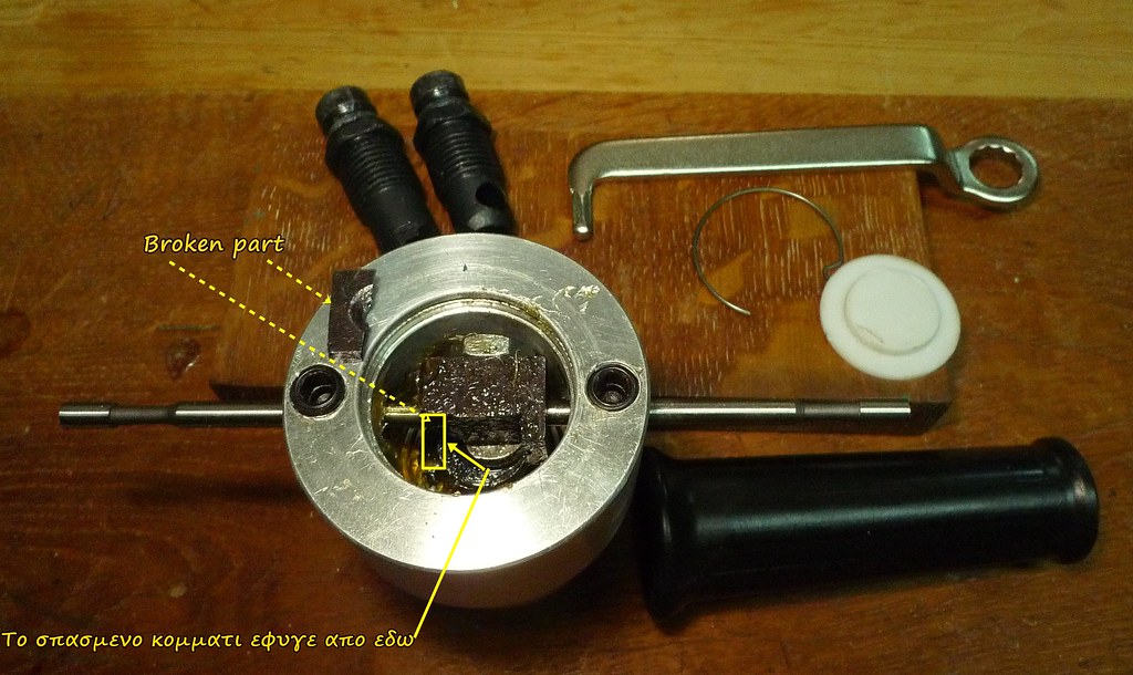

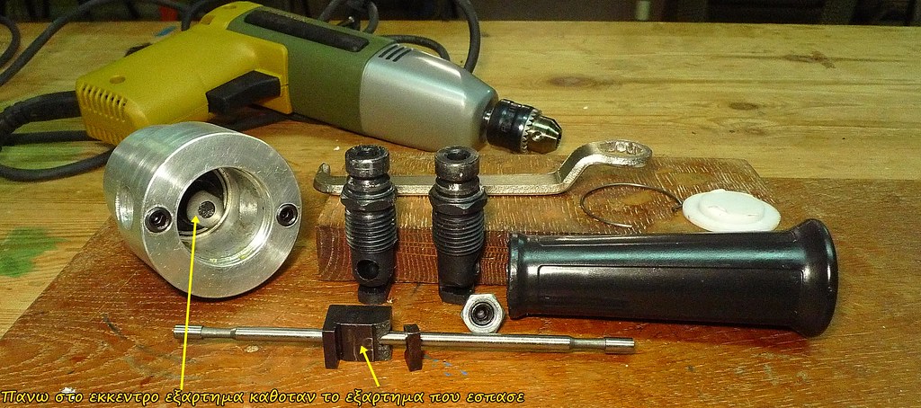

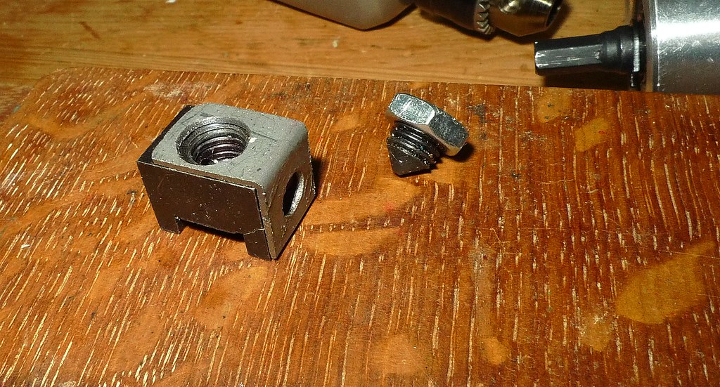

Αυτο ειναι το εξαρτημα, φτιαγμενο πλεον, που ειχα αγορασει απο banggood αλλα εσπασε ενα μεταλλικο κομματι μεταδοσης κινησης του αξονα στα πρωτα δευτερολεπτα χρησης.

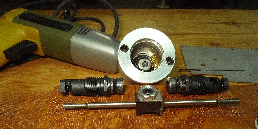

Το εξαρτημα αποσυναρμολογηθηκε για να βρεθει το προβλημα
Εδω μια φωτο πριν λυσω τον μηχανισμο.

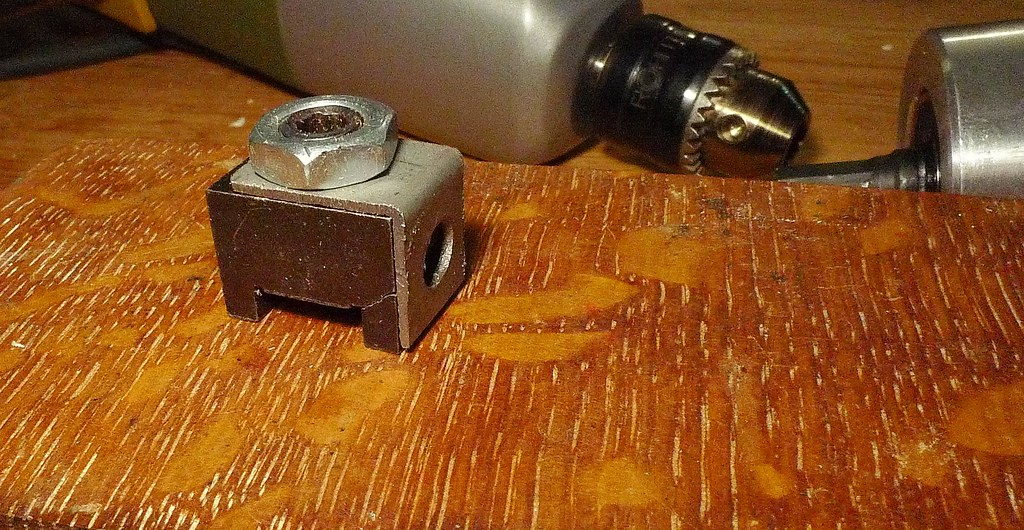

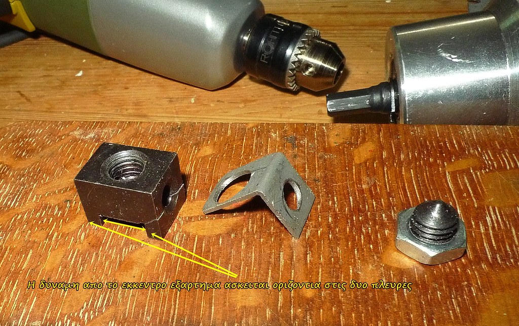

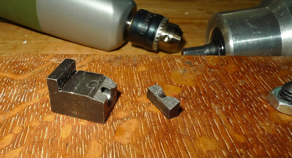

Εδω ενα κοντινο στο μικρο (μηκος ~2εκ.) μεταλλικο εξαρτημα που εσπασε.
Επειδη το κομματι που εσπασε ειναι μικρο σε διαστασεις, η μονη λυση για επιδιορθωση ειναι ενας 'ναρθηκας' απο λαμαρινα που θα το αγκαλιασει.
Κατι τετοιο δηλαδη που θα συγκρατει καλα το μικρο σπασμενο κομματακι που θα κολληθει με εποξικη κολλα για μεταλλα.

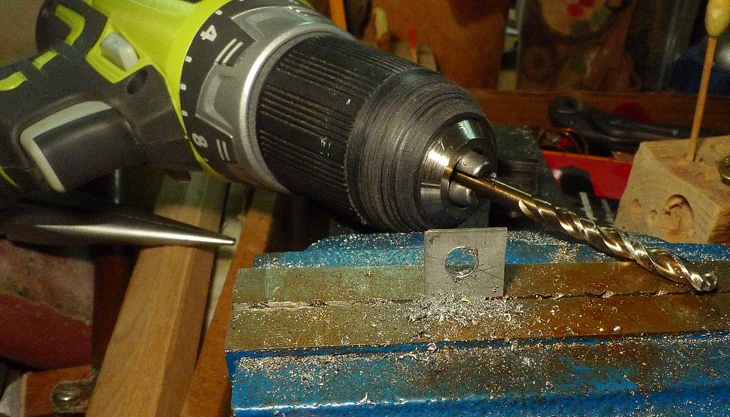

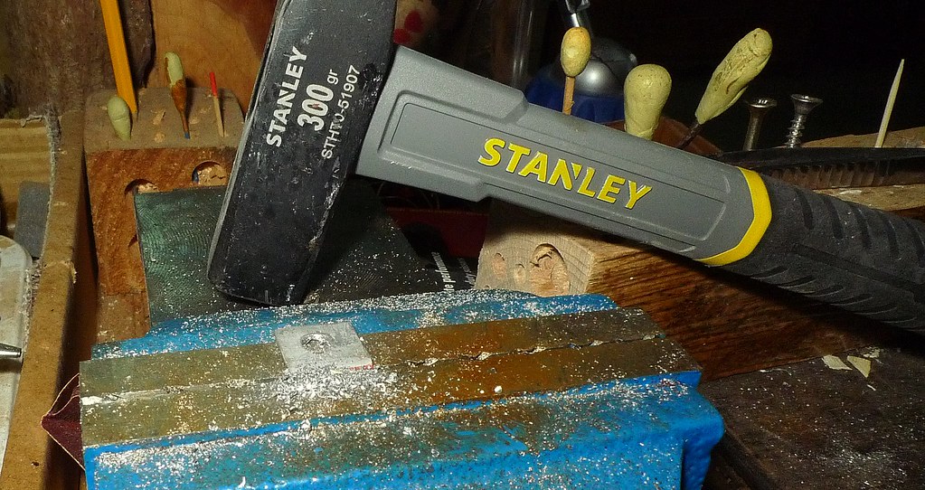

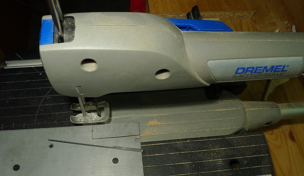

Το ναρθηκακι εγινε απο ενα ρεταλι σκληρης λαμαρινας παχους 0.8μμ. Το λαμαρινακι κοπηκε στην σεγα Dremel λογω των πολυ μικρων διαστασεων.
Μου ειχαν τελειωσει οι λαμες για μεταλλο και ετσι χρησιμοποιησα λαμες για ξυλο. Επειδη τα δοντια στις λαμες για ξυλο ειναι πιο αραια αρα ακαταλληλα για σωστη και ευκολη κοπη μεταλλου, μου εσπασε μια λαμα κατα την διαρκεια της κοπης. Παλι καλα γιατι το ατσαλι της λαμαρινας ηταν πολυ σκληρο.
Μετα την κοπη εγιναν οι τρυπες πανω στο λαμαρινακι, με τα τρυπανακια κοβαλτιου της Dewalt, για να περασει ο αξονας.
Oι ορθες γωνιες για να σχηματιστει το 'Π' σχηματιστηκαν στη μεγγενη με ακριβεια, με λιγες αλλα ποιοτικες σφυριές Stanley:)
Eδω το μεταλλικο ελασμα που θα μπει πανω στο σπασμενο κομματι.
Αρχικα το ελασμα ηταν σχηματος 'Π' oπως φαινεται σε μια φωτο παραπανω, αλλα το ενα ποδι κοπηκε επειδη το μηκος ηταν οριακα μεγαλο και εμποδιζε την κινηση μεσα στην φωλια του εξαρτηματος.

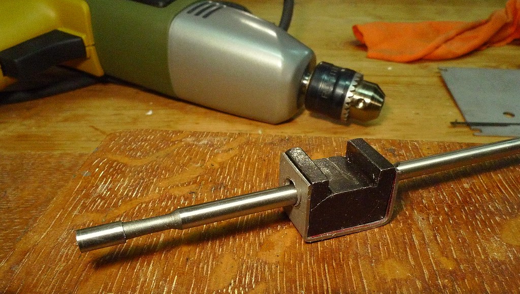

Εδω βλεπουμε την εφαρμογη του ναρθηκα/ελασματος πανω στο σπασμενο εξαρτημα. Θα μπει εποξικη κολλα παντου μεταξυ εξαρτηματος και ελασματος.
Στις τρυπες θα μπει πλαστελινη για να μην παει κολλα στις βολτες και να παραμεινουν οι τρυπες καθαρες για να χωραει ο αξονας και η βιδα.
Εδω η τελικη μορφη του επισκευασμενου εξαρτηματος. Η κολλα θα μπει και περιφερειακα μεταξυ του ελασματος και του εξαρτηματος για να γινει ενα σωμα με μεγαλυτερη αντοχη. Η βιδα που συγκρατει τον αξονα στη θεση του, θα συγκρατει και το ελασμα. Ευτυχως που υπαρχει αυτη η βιδα.
Και εδω ετοιμο το εξαρτημα για την συναρμολογηση. Δεν εχω δυστυχως φωτο του κομματιου κολλημενο με την εποξικη κολλα για μεταλλα (J&B weld)
Την κολλα την αφησα δυο μερες να στεγνωσει πριν κανω την δοκιμη του εξαρτηματος σε λαμαρινα παχους 0.8μμ.

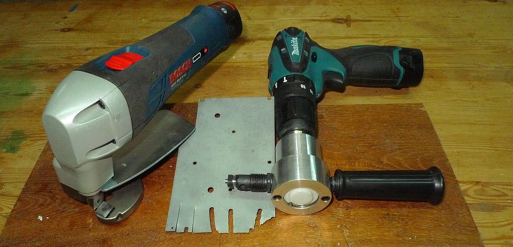

Εδω η δοκιμη με το 12βολτο Makita (1500 στροφες) χωρις κανενα προβλημα. Πιο ευκολη ηταν η κοπη με το 18βολτο Ryobi με τις 1700 στροφες.
Ακομα πιο ευκολη (και πιο σωστη) ηταν η κοπη με το ηλεκτρικο τρυπανι της Proxxon με τις 3000 στροφες οπου η κοπη οχι μονο ειναι πιο ευκολη/γρηγορη αλλα και η καταπονηση της κοπτικης ακμης ειναι μικροτερη.

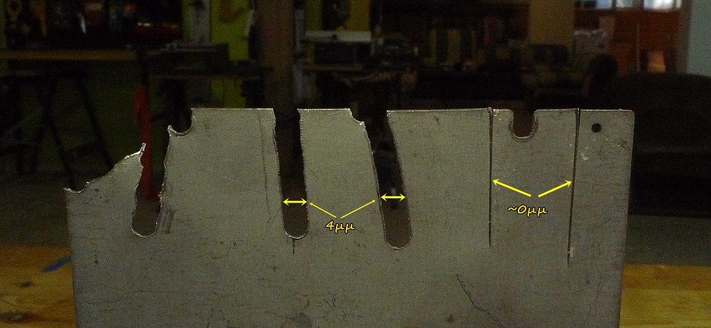

Εδω μια φωτο με τις κοπες του λαμαρινοκοφτη της Βοsch στα αριστερα και του εξαρτηματος στα δεξια.
Τεραστια η διαφορα στο πλατος της κοπης! Με το ενα εργαλειο η τομη ειναι ουσιαστικα 0μμ και με το αλλο ειναι ακριβως 4μμ, οσο το παχος του αξονα.
Η τομη με το Bosch ειναι τοσο λεπτη που σχεδον δεν περναει καθολου φως.

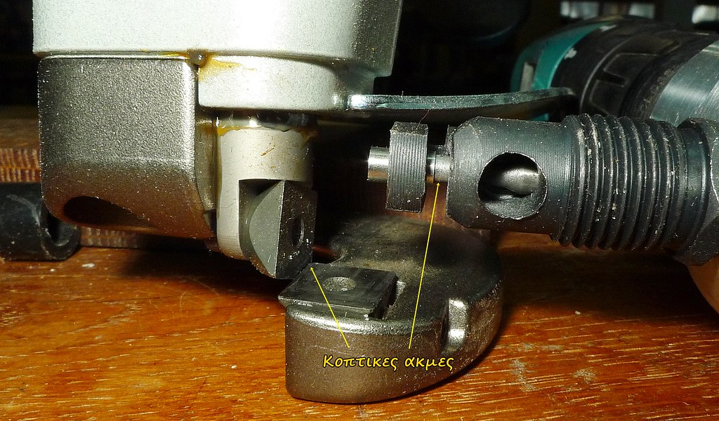

Εδω ενα κοντινο στις κοπτικες ακμες των δυο εργαλειων.
Στο bosch τα λαμακια μπορεις να τα περιστρεψεις εως και αλλες 3 φορες, οταν η πλευρα φθαρει. Στο κινεζικο εξαρτημα μπορεις να χρησιμοποιησεις την απεναντι πλευρα του αξονα, αρα υπαρχει περιθωρειο για μια ακομα αλλαγη οταν φθαρει το κοπτικο του.

Το κινεζικό σαν να κάνει δουλειά σέγας μου φαίνεται,επειδή αφαιρεί υλικό...
Eυχαριστω συναδελφοι!
Πραγματικα Νικολα, μικροχειρουργικη μαλιστα! Για να πω την αληθεια θα ηθελα πολυ να ηταν λιγο μεγαλυτερο το προβληματικο κομματι γιατι το μικρο μεγεθος με δυσκολεψε λιγακι.
Πανο πολυ πετυχημενη η παρομοιωση που εκανες του κοπτικου με σεγα. Ακριβως ετσι δουλευει, με αφαιρεση υλικου σαν σεγα. Ειναι μια πολυ εξυπνη ιδεα, μονο που το αποτυπωμα ειναι πολυ μεγαλο (4μμ) αλλα δεν γινεται και αλλιως.

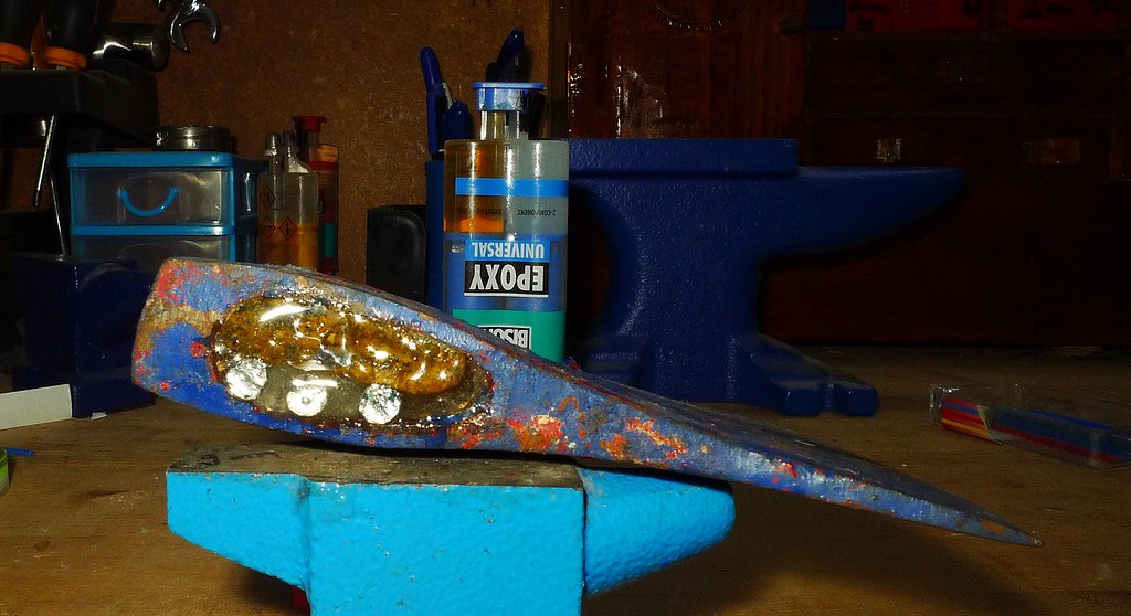

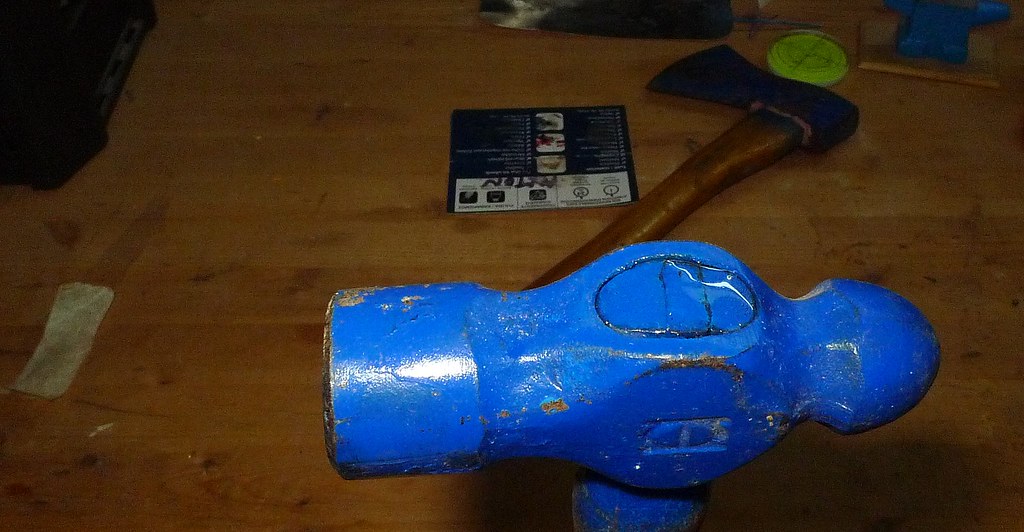

Μερα επισκευων η χθεσινη με χρηση εποξικης κολλας.

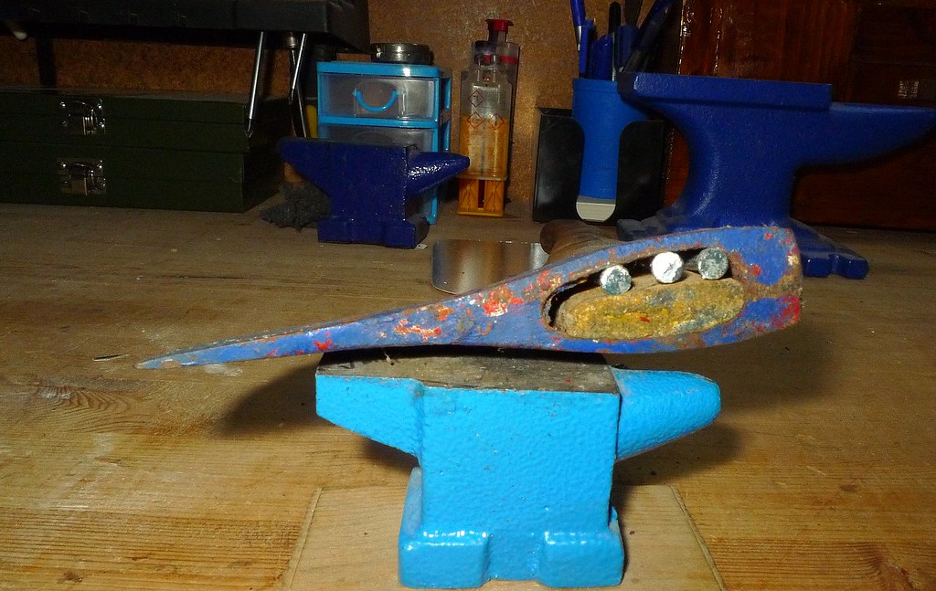

Επιδιορθωση μικρου τσεκουριου.

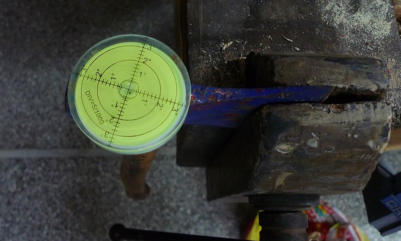

Το χερουλι το αφησα το ιδιο γιατι η χειρολαβη ειναι πολυ καλη. Στην κεφαλή σφηνωθηκαν τρια καρφια.
Εδω η τοποθετηση του τσεκουριου στην μεγγενη, αλφαδιασμενη για να μπει η κολλα.
Και εδω εχει στεγνωσει η κολλα

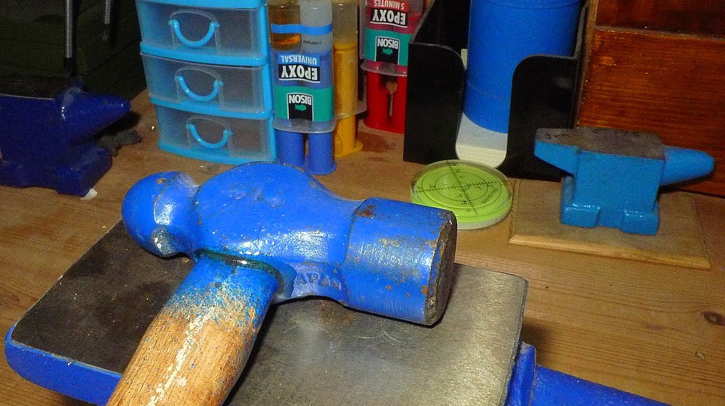

Σε καλυτερη κατασταση ηταν το μικρο γιαπωνεζικο σφυρακι καθως η λαβη ειχε μικρο τζογο.
Εδω το πανω μερος
Και εδω το κατω μερος οπου πολυ προσεκτικα και σιγα σιγα, για να απορροφηθει καλα, μπηκε στο κενο η εποξικη κολλα.
Σε ολες τις περιπτωσεις χρησιμοποιηθηκε κολλα δυο συστατικων γενικης χρησης, και οχι η ταχειας πηξεως καθως η τελευταια εχει σημαντικα μειωμενες αντοχες και πιθανον λιγοτερη ελαστικοτητα απο την κανονικη.
